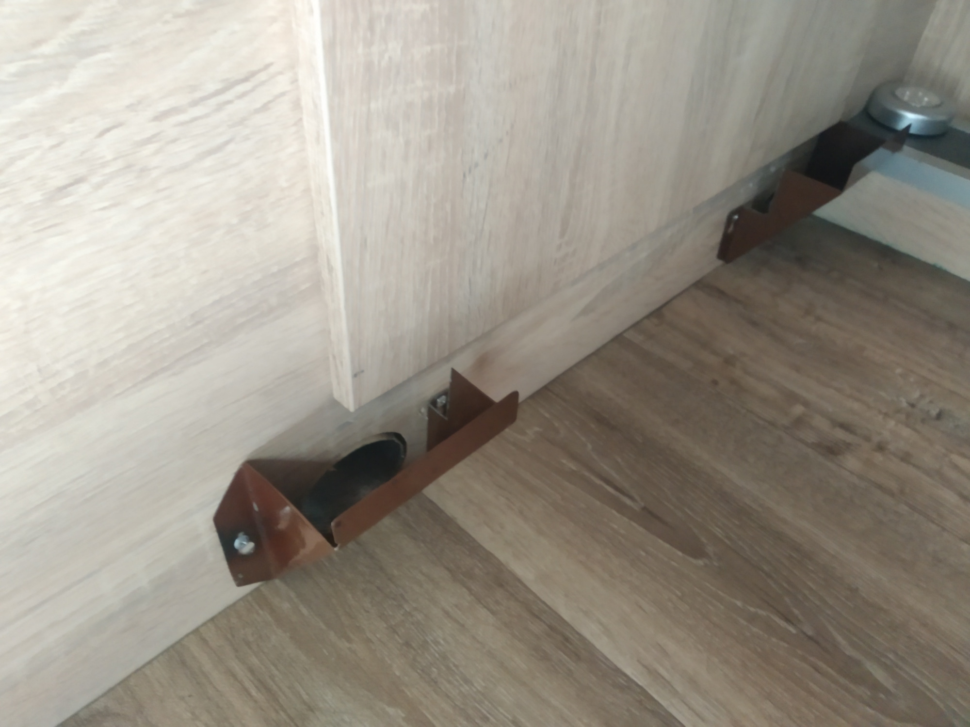

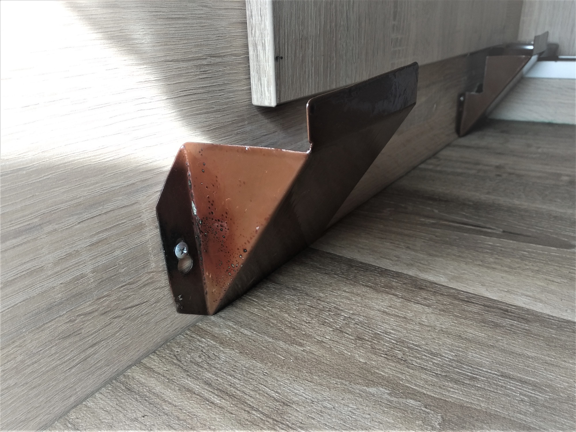

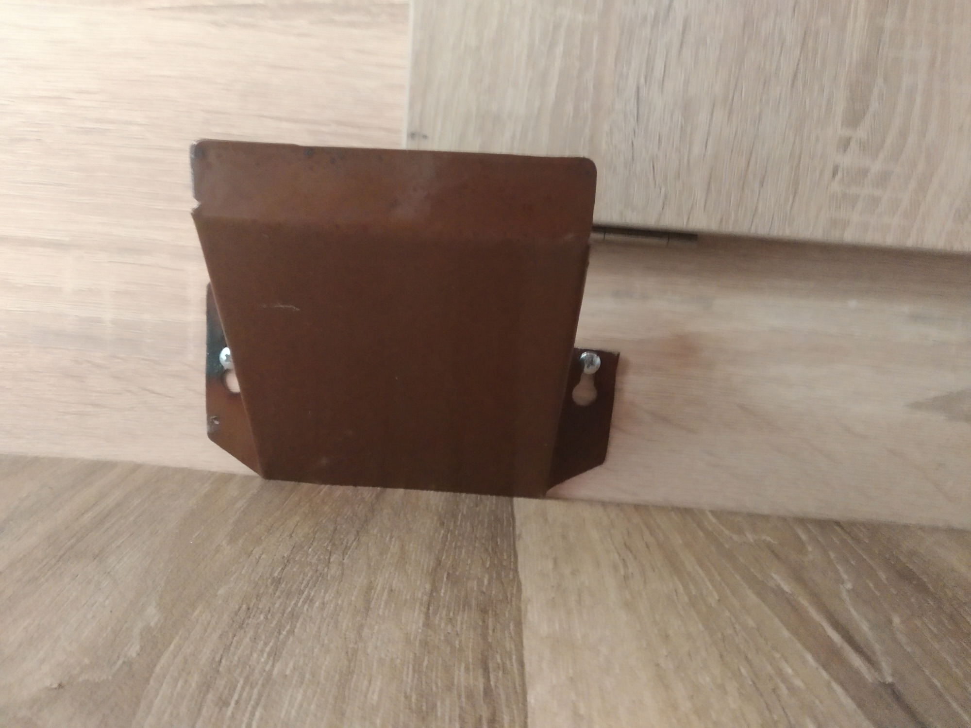

Hola, quité el sobresuelo para ganar un poco más de altura y también porque el sistema de calentar el suelo no lo veía muy eficiente, ya que cuando vas cargado se calientan todos los bultos. Finalmente con este "deflector" casero la diferencia se nota, el aire sale hacia arriba que es donde quiero que esté caliente y no calienta primero las mochilas :)
Se pueden poner y quitar sin problemas, por si me molestaran para cargar alguna cosa voluminosa. Después de las pruebas ahora solo falta pintarlos bien y listos :)

Bien pensado, gracias por el brico. De cuántos mm es  el deflector?

Muy buena idea, encima lo has hecho de quita y pon, bien pensado, además de los cms que has ganado al maletero :)
Lo añado al índice de bricos, gracias por compartir  ;)

Hola, es muy buena la idea y se aprovechará mejor el calor que con el sistema de doble suelo.
Creo que deberías añadir algun deflector que separe más el aire caliente del portillón ya que al recibir el calor tan directo es probable que se reblandezca la cola y se despegue el canteado.

Buenas, es de 1mm de grosor. Sería mejor chapa zincada para no tener que pintarla.
