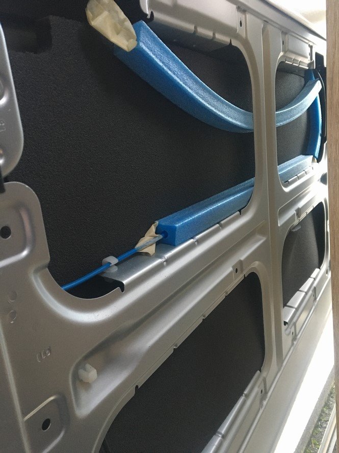

Bueno pues he desmontado el panel de la puerta corredera, este es un poco mas puñetero de soltar todas las grapas ya que el acceso y ubicación no es la idónea, pero se puede, y esto es lo que me he encontrado
Mas de lo mismo, aunque se puede decir que aquí le han metido bastante mas material de ese acorchado negro.
Por otro lado he revisado de nuevo bien las puertas traseras y quitando el trozo suelto de abajo el de arriba va mas encastrado y llega hasta las ventanas, y por lo que he podido palpar metiendo la mano es que bajo el guarnecido superior, el de las ventanas, lleva capa de aislante o algo asi que solo he podido palpar y ver malamente, al menos algo es algo.
Como trabajar en la corredera es un poco mas complicado por el modulo de cocina y espacio ahi solo he pensado en meter aislante que tengo por casa de ese de oscurecedor de capas, que se amolda bien y tengo bastante sin darle uso.
Y en las puertas traseras me voy a poner manos a la obra para hacer lo del chico ese del video, aislare con kaiflex adhesivo y de paso este material me servirá para que lo que lleve ahi guardado no meta ruidos en marcha, luego un panel de madera y dos huecos con tapa y pulsador.
Esta es la idea en este apartado.

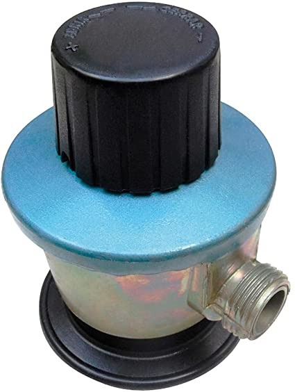

Cita de: Matteo78 en Febrero 08, 2021, 17:26:54 pmsi, la presion de los aparatos a gas en los VR es de 30mbar y se necesita un regulador adecuado.
Tenia entendido que la alcachofa ya funciona como regulador de 30 mbar...  Entonces de que sirve el segundo regulador ?

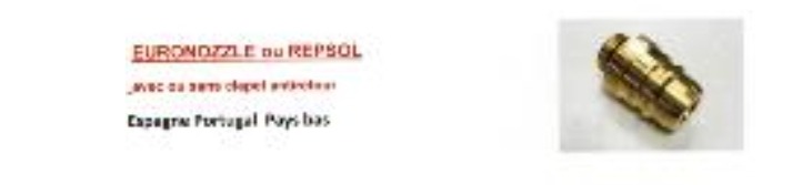

el tema es que : solo en España,Portugal y Holanda se utiliza
este tipo de conexión que ademas es regulador....
en todo el resto de europa se utiliza un regulador de presión + la conexión , que normalmente es solo una tuerca:

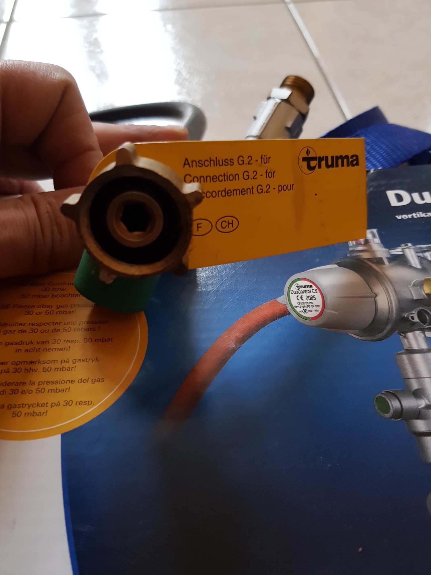

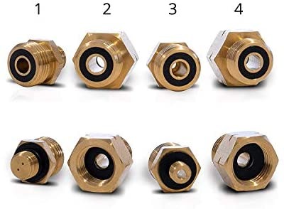

Yo que vivo en Francia , tengo un adaptador para varias bombonas extranjeras , y para la de Repsol es así :
Todo esto por decirte , que la alcachofa española está muy bien ,porqué es rápida y intuitiva , al tener todo en 1 ....
pero los fabricantes ya ponen un regulador en su GV , AC .....

Hola Matteo, quieres decir que si viajamos por Europa poniendo un adaptador podríamos usar bombonas francesas o de otros países?
Hasta ahora pensaba que con las 2 bombonas de propano de repsol agotadas nos quedamos sin calefacción, y cocina.
Ésto es muy interesante para viajes largos.
Nos puedes dar más información  y donde comprar esos adaptadores?
Gracias. Un saludo. :)

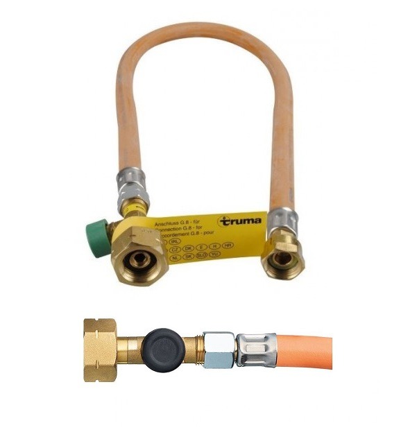

Si...
Yo que tengo la GV Francesa ,con instalación para Francia, solo tengo que poner algo así , a mi lira :
si quiero poner una bombona extranjera.
Vosotros que llevais la alcachofa, me parece que también teneis que cambiar la lira, por una G8 , para poder utilizar los adaptadores para las varias naciones....
Pero poder se puede...
un saludo

Cita de: Matteo78 en Febrero 10, 2021, 12:42:01 pmVosotros que llevais la alcachofa, me parece que también teneis que cambiar la lira, por una G8 , para poder utilizar los adaptadores para las varias naciones....
un saludo
Hola, por la experiencia de un amigo al que se le acabó el gas en Francia y compró una botella, solo tuvo que soltar la alcachofa y roscar la lira directamente en el grifo de la francesa.

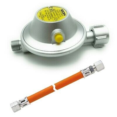

Estas seguro de que la primera foto además de ser el conector a la bombona y llave de paso, también es regulador??
Porque yo creo que esas alcachofas a rosca son de salida libre, vamos que sólo hacen de llave de paso para abrir o cerrar el gas, y lo que realmente hace de regulador es el platillo de la segunda foto....
Es que si es como dices llevo dos reguladores, la alcachofa que conecto a la bombona más el monocontrol de Truma (el platillo lo quité al poner el monocontrol).

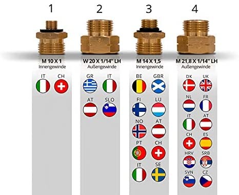

Cita de: Javier Pi en Febrero 10, 2021, 14:29:25 pmHola, por la experiencia de un amigo al que se le acabó el gas en Francia y compró una botella, solo tuvo que soltar la alcachofa y roscar la lira directamente en el grifo de la francesa.
Hola,
en Francia se utilizan liras G2
y en España las G8
No se cual llavara tu amigo....
pero yo creo que la diferencia entre las dos es el sentido de enroscado.
Vosotros en que sentido apretais para cerrar?
