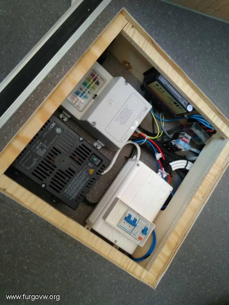

Hola. He estado buscando en el foro y no encuentro información de como instalar un regulador MMPT en una Clever 600 celebration. Yo anteriormente tenía una cali t5 y el regulador victon lo coloqué en la batería auxiliar de debajo del asiento del conductor, y al regulador iban los cables de la placa solar. En este caso, como no se si las baterías de la clever están en paralelo o si son independientes y cada una de ellas alimenta cierta parte de la furgo, no estoy muy seguro como conectar el regulador para que alimente a ambas baterías auxiliares a la vez, si es que se puede.
Edito: he pensado que podría conectar el regulador empalmandolo a la salida de los cables del cargador de baterías, ¿cómo lo veís?
Mi caja electríca es como la de la siguiente foto, pero en vez de ese regulador quiero poner otro.
y quiero poner este regulador (es el que tenía en la T5 cali) y no sé como empalmarlo a la caja de fusibles. Es de una salida solamente.

Cita de: arimode en Febrero 10, 2021, 16:56:05 pmHola. He estado buscando en el foro y no encuentro información de como instalar un regulador MMPT en una Clever 600 celebration. Yo anteriormente tenía una cali t5 y el regulador victon lo coloqué en la batería auxiliar de debajo del asiento del conductor, y al regulador iban los cables de la placa solar. En este caso, como no se si las baterías de la clever están en paralelo o si son independientes y cada una de ellas alimenta cierta parte de la furgo, no estoy muy seguro como conectar el regulador para que alimente a ambas baterías auxiliares a la vez, si es que se puede.
Gracias.
Hola! Lo mejor es una foto del espacio donde esta tu sistema eléctrico y el regulador que quieres poner, con esa información te podrán ayudar mejor, yo tengo un regulador schaudt 1218 y tb pensé en algún momento en cambiarlo por un mpt
Gracias.
Hola, en la Celebration aunque las baterías estan separadas debajo de los asientos de cabina están conectadas en paralelo.
La salida negativa y positiva del regulador solar debes conectarlas en los bornes -B2 y +B2 respectivamente de la centralita para mantener cargadas las baterías de la vivienda.
arimode
Bueno bueno, qué rápido y bien explicado! mil gracias Javier Pi, y saludos desde Cantabria también. Por cierto, el regulador tiene un fusible propio, pero ¿Crees conveniente añadir algún fusible a la centralita después de realizar las conexiones que me comentas?
¡¡Gracias!!
Javier Pi
Cita de: arimode en Febrero 10, 2021, 21:52:23 pmBueno bueno, qué rápido y bien explicado! mil gracias Javier Pi, y saludos desde Cantabria también. Por cierto, el regulador tiene un fusible propio, pero ¿Crees conveniente añadir algún fusible a la centralita después de realizar las conexiones que me comentas?
¡¡Gracias!!
Si, en la instalación mía lleva fusibles aéreos antes de conectar a los bornes, el regulador es de doble salida.

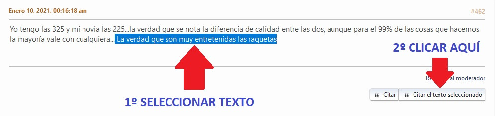

Sobre la cuestíon de las citas que señalaba thu.frago en el post  #7337 hay que tener en cuenta que desde un ordenador disponemos de la herramienta de citar el texto seleccionado. Es muy simple y se epxlica con esta imágen.
