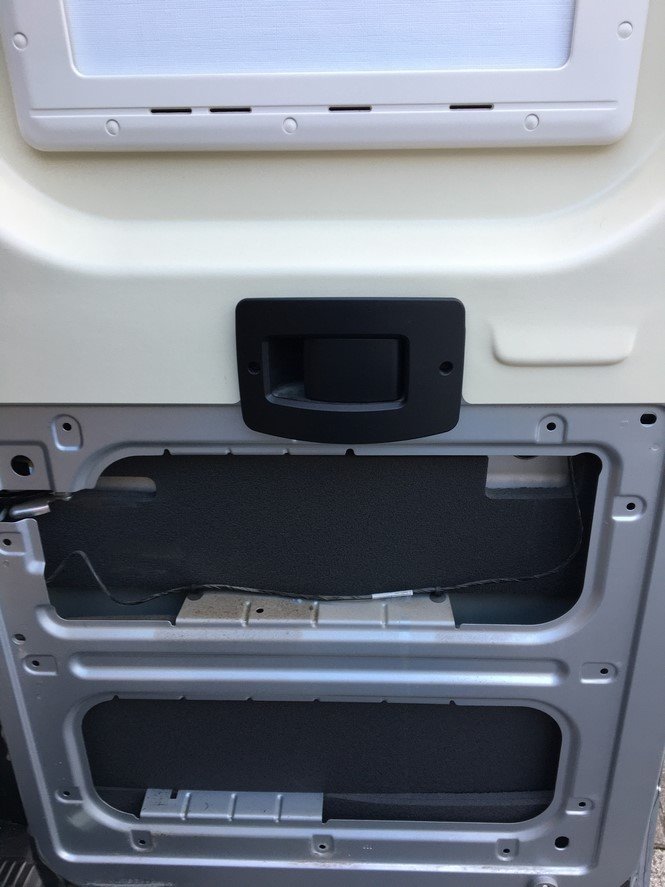

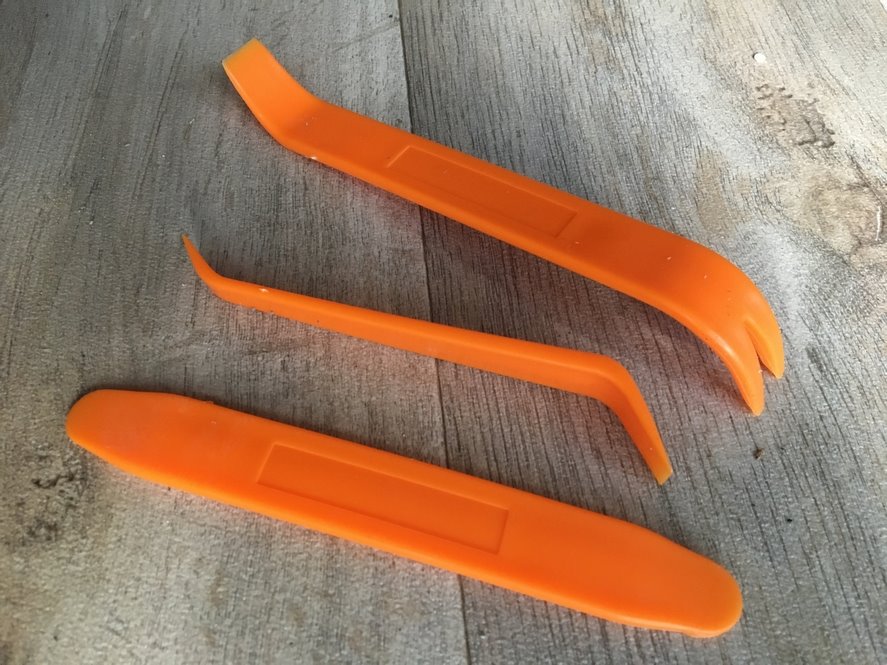

Buenas, cambio de tema  para comentaros que hoy me he puesto a "jugar" en la furgo con estas herramientas...
He soltado las grapas(salen y se ponen muy fácil) de los paneles de las puertas traseras y..... .bateria

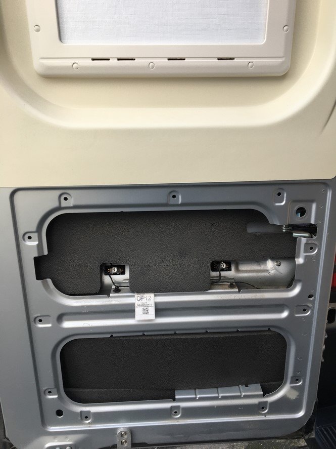

Sorpresa!! Bueno sorpresa no, porque ya me temía algo asi, esto es lo que encontramos bajo las puertas
Un tipo de material acorchado, varios trozos metidos sueltos y a correr, buen trabajo Clever .palmas
Vamos que esto tiene de aislante lo que yo te digo, es mas, apuesto que esto solo es lo que meten en Citroen a los furgones base y punto, vamos que Clever aquí no le mete mano ni lo toca con un palo ni de lejos .meparto, mejor tomarlo con humor porque tela....
Me parece bastante patético que Clever(nose si en otras marcas harán lo mismo porque me consta haberlo visto en alguna otra) y las marcas nos vendan lo que nos venden a precios desorbitados con estas faltas de aislamiento en las puertas, puntos que son muy sensibles al frio y al calor, la verdad que me indigna bastante el tema .pistolas
Viendo esto me imagino que tras el panel de la puerta corredera pasara mas de lo mismo.
Y menos mal que los guarnecidos no se pueden soltar sino haber que descubriríamos..., porque esas fotos de catalogo que venden a la galería, con el furgón pelado vacío y tapado entero con kaiflex y aislamiento da ya que pensar que solo lo hacen para la foto y luego la realidad puede que sea otra, ojala y espero que me equivoque.
En uno de los videos de uno de los distribuidores donde enseñan la Celebration 2021 se ve que en las puertas traseras han metido un guarnecido que tapa todas las puertas, faltara saber si debajo han metido, ahora si, aislante.
Pero creo que ha debido ser ese modelo solo y para el video, porque estoy venga a ver modelos 2021 y siguen viniendo todos igual :roll:
Es indignante que sigan subiendo los precios a las GV y que no se dignen a mejorar uno de los puntos mas importantes de todo vehículo camper, el AISLAMIENTO.
He decidido comentarlo porque cuando hay que decir que algo esta mal, esta mal, creo que muchas veces no se cuenta tambien lo menos malo, o directamente muchos ni lo cuentan, pero aquí lo dejo porque estoy seguro que esto no solo pasa en Clever, si queréis comprobarlo soltar y poner esas grapas es lo mas sencillo del mundo, y luego ya contareis si queréis.

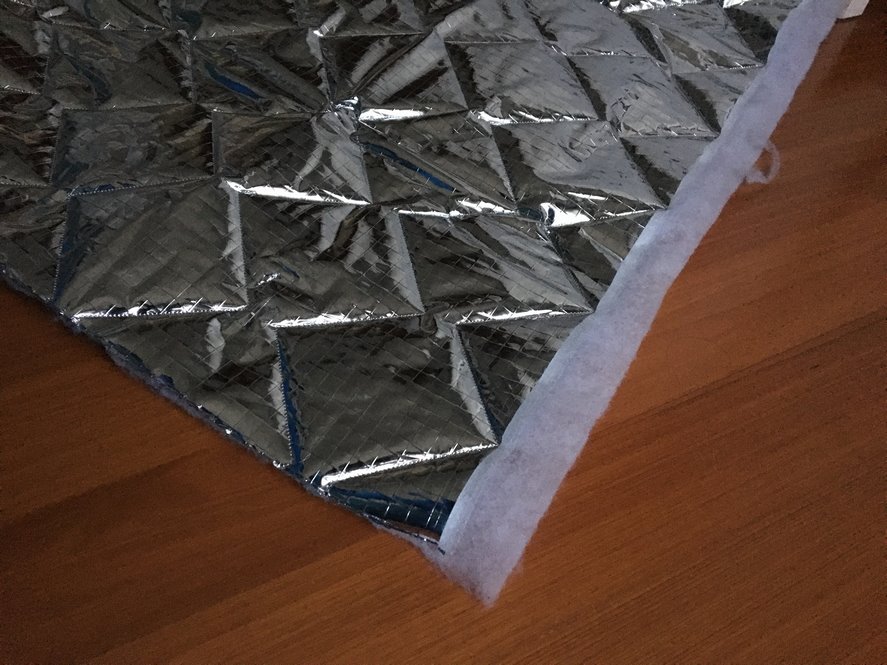

Esto aparte, estoy pensando en hacer algo para solventar un poco esta chapuza, tengo por casa algún metro sobrante del clásico aislante de capas, este:
Pregunta para los mas gurus en estos temas, pensáis que aprovechando y poniendo este material tras el panel, sujetándolo por unos agujeros que le haga al aislante y atraviesen este con las grapas conseguiré algo?
O quizás seria mejor comprar material aislante y meterle una buena forrada tanto a las puertas traseras como a la corredera?
Que me recomendais?
Si no puedo aprovechar el de capas que material podría comprar? Kaiflex?
Un saludo y gracias por adelantado ;)
munoki
Ese mismo material es el que viene en el hueco en el que está la centralita.
Furgoxo
Cita de: munoki en Febrero 08, 2021, 19:00:17 pmEse mismo material es el que viene en el hueco en el que está la centralita.
Pero vamos que este en las puertas ni va pegado ni nada, metido suelto y a tirar millas.

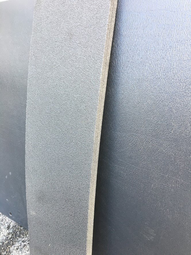

Yo copie el brico no recuerdo de quien que era hacer dos piezas de ese mismo aislante para ponerlas pegadas a las puertas y que se monte una sobre la otra en la junta de las dos puertas,y algo si se nota aunque quizás rellenar ese hueco sea más efectivo,por cierto estoy con la litera ya mostrare el resultado al final compre el somier extensible y creo que va a quedar muy bien casi como original

Cita de: Oscarvan en Febrero 08, 2021, 21:23:26 pmYo copie el brico no recuerdo de quien que era hacer dos piezas de ese mismo aislante para ponerlas pegadas a las puertas y que se monte una sobre la otra en la junta de las dos puertas,y algo si se nota aunque quizás rellenar ese hueco sea más efectivo,por cierto estoy con la litera ya mostrare el resultado al final compre el somier extensible y creo que va a quedar muy bien casi como original
Compraré seguramente Kaiflex y aislaré bien esos huecos, y ya de paso el de la puerta corredera.
Ya contarás como queda esa litera, seguro que también es una buena solución para más gente interesada :)

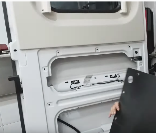

Cita de: Furgoxo en Febrero 08, 2021, 18:51:01 pmMe parece bastante patético que Clever(nose si en otras marcas harán lo mismo porque me consta haberlo visto en alguna otra)
He visto un vídeo de una carado y está aún peor.

Cita de: hollister en Febrero 08, 2021, 22:33:58 pmHe visto un vídeo de una carado y está aún peor.
Yo tambien llegue a verlo en una Hymercar, asi que a ver si va a ser mas habitual de lo pensado?
Mal de muchos consuelo de tontos suelen decir, pero es que vaya tela lo que nos venden a precio de oro .confuso2
Nose como no se les cae la cara cuando venden en las webs que lleva tal y cual aislamiento si luego se ven cosas asi, no sabemos ni lo que llevamos metido tras los guarnecidos.
En fin, en la mía intentare dejarlo lo mejor que pueda, al menos esos puntos de las puertas traseras y corredera.
