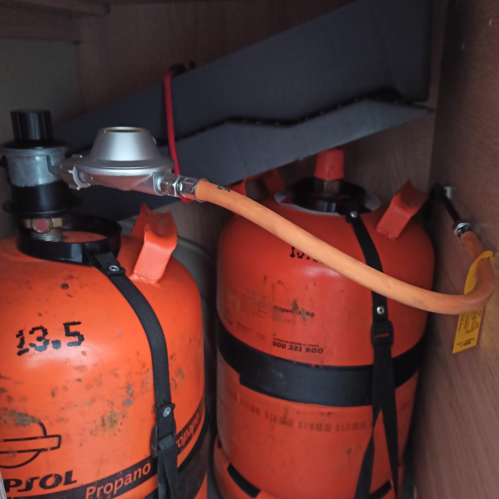

Cita de: corsair en Febrero 07, 2021, 12:59:02 pmEl modelo que necesitas poner viene marcado por como tengas situada la toma de la pared por donde entraría el gas hacia el interior de la furgo.
En la foto se ve el vertical, y si te fijas la salida del regulador que es donde tienes que conectarlo al tubo rígido está situada debajo. En el horizontal creo que esa toma iría situada en un lateral.
Enviado desde mi CPH2069 mediante Tapatalk
Asi es como esta ahora, un poco rara por eso me hace dudar.
  Salu2

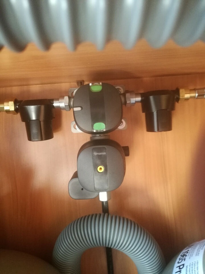

Los filtros cómo dice Corsair los recomiendan para mono y Duocontrol, pero incluido sin tener esos equipos son recomendables para que no pasen impurezas a los equipos y muy especialmente en caso de GLP que trae más impurezas, creo que aceites y parafinas. En mi caso venía monocontrol de la casa y sin filtro y posteriormente cuando se puso el GLP tampoco le pusieron filtro. Yo lo puse recientemente entre toma exterior y botella porque la lira que traía era para ese tramo. En caso de Duocontrol dos filtros cómo se ven en la imagen de un post anterior con Duocontrol negro.
carterroto
Aquí se ven perfectamente dos filtros a los lados del Duocontrol
carterroto

Cita de: Uviéu en Febrero 07, 2021, 14:43:41 pm
  Salu2
Lo tienes igual que yo, vamos que es muy probable que te lo pongan en vertical de la misma manera.

Uviéu
Cita de: Furgoxo en Febrero 07, 2021, 15:21:51 pmLo tienes igual que yo, vamos que es muy probable que te lo pongan en vertical de la misma manera.
Si te instalan filtros o te lo instalan de otra forma te agradecería unas fotos .fotografo
Un saludo  :)
Yo creo que donde mejor quedaría instalado seria en la pared de enfrente
encima de la bombona de atrás, porque donde te lo pusieron a ti lo veo muy
justo y expuesto a la hora de meter y sacar las bombonas, tengo que
investigar a ver si se puede llevar el tubo del gas hasta allí.
  Salu2
Furgoxo
Cita de: Uviéu en Febrero 07, 2021, 15:45:05 pmYo creo que donde mejor quedaría instalado seria en la pared de enfrente
  Salu2
Al fondo es probable que te pase que te queden muy curvadas y forzadas las mangueras, nose, ojalá me equivoque, ya contarás como lo dejas.
Un saludo :)
