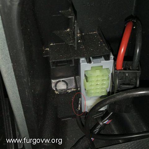

Hola, al soltar el guarnecido plástico en la zona baja del pilar del cinturón del acompañante encontré suelto un cable negro fino y no se si estaba suelto o se desenchufó al mover yo los cables.
En principio  no parece que la parte vivienda se vea afectada teniendo el cable sin enchufar, pero si estos terminales son de la parte vehículo pienso que al poner el contacto pueda encenderse algún piloto de anomalía (airbag, etc.) y tenga que pasar por el taller para borrarlo.
La furgo es una Jumper del 2016, agradecería que si alguien tiene conocimiento me indique donde debiera ir el cable, si enchufado y donde o suelto.
Adjunto foto donde se aprecian las conexiones y el cable suelto marcado con un circulo rojo.

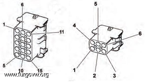

En esta foto se ve un cable conectado. Los pins de las cuatro esquinas son:
1 Third stop light
5 Door unlock control
11 Side markers negative control relay
15 Not connected
Tendrá que ser uno de estos ¿no?. En esta foto digo.

Antes de nada agradecerte tu colaboración. Te voy respondiendo tus preguntas.
No se si carga bien ya que no he puesto ni el contacto pensando que igual si lo hacía podría encenderse algún piloto de error.
Si, es una Clever.
El cable en mi caso está conectado a masa (-), comprobado con un polimetro  el  positivo al cable grueso que se ve en el otro terminal y negativo en el cable suelto marcaba 12,89 voltios.

Los cables "gordos" rojo y negro que están en ese conector negro son 12V siempre desde batería principal (la del coche) hasta un máximo de 50A. Cuando quieras coger voltios de la batería principal en ese conector los tienes. Desconozco si a esos cables se podrían conectar los de la salida del regulador de placas solares y/o los de la batería auxiliar para cargar esta última.
El conector blanco pequeño de 6 contactos que esta debajo de el de 15 contactos tienes las señales de los altavoces de la radio por si quieres poner mas altavoces dentro de la parte de vivienda.
Las señales del conector de 15 contactos son estas:
1 Third stop light
2 D+ (active at ground)
3 Vehicle speed repeater (VSO)
4 Door lock control
6 Side and rear door status signal
7 Driver 20W SBMT#1 timed ceiling light power supply
8 Ceiling light negative control (dimmer)
9 B-CAN Low
10 B-CAN High
12 A/C request
13 Key-on power (+KEY) from F49
14 Auxiliary heater positive control
15 Not connected
Las señales del conector de 6 contactos son estas:
1 Permanent 12V power supply (+30) for radio
2 Rear RH loudspeaker +
3 Rear RH loudspeaker -
4 Rear LH loudspeaker +
5 Rear LH loudspeaker -
6 Not connected
Las señajes del conector negro de 2 contactos son estas:
1 +30 power supply. Fuse nominal current 50A
2 Power ground. Max. constant current 53A
Imagínate la de cosas que puedes hacer con todas esas señales sin tener que andar buscando cables y pellizcándolos para sacarles la sabia.

Muchas gracias por tu información, "solo" nos falta averiguar donde podría ir enchufado el cable sabiendo que es masa (-).
Conoces como van numerados los contactos? de arriba a abajo de izqda a drcha?

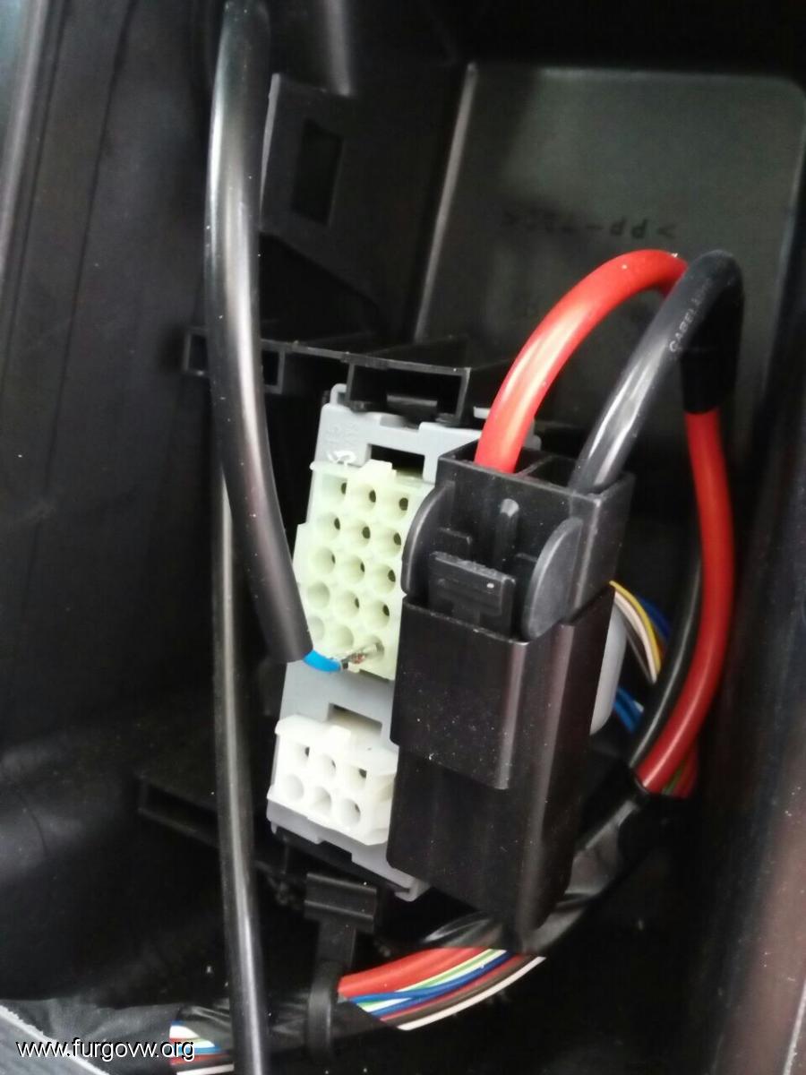

Hola javier, si no recuerdo mal alguien en este mismo hilo tenia un problema con la carga de las baterías y era por que tenía ese cable suelto.
Surfeiro117
Ahí lo tienes, en la pagina 310 de este hilo el compañero leondetalara comenta sobre el cable, aunque el suyo se ve que debajo de la funda negra es de color azul.
https://www.furgovw.org/index.php?topic=326434.4635
Antes de conectarlo yo miraría  a  ver si con el motor en marcha te carga la bateria auxiliar (con un polímetro entre positivo y masa te tiene que dar sobre los 14v si está cargando) Aunque como te dijo JM lo suyo sería contactar con clever para asegurarse

leondtalara
Buenas tardes yo estuve tres meses sin poder cargar con el alternador por el dichoso cable, me cambiaron la tarjeta  no daban con la avería hasta que Salvador me mandó la foto y se desmonto el costado y hay estaba el cable suelto.  Aún estoy esperando que me paguen ja factura de la reparación. Un saludo

Javier, de paso pregúntale a ese Salvador que "señal" es la que hay en ese pin de ese conector. Y el famoso cable suelto de Leondtalara (y el tuyo) que señal/función tiene.
Según mis datos en ese pin pone "15 Not connected". ¿Entonces le habrán puesto algún cable por detrás del conector?
