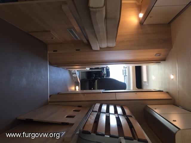

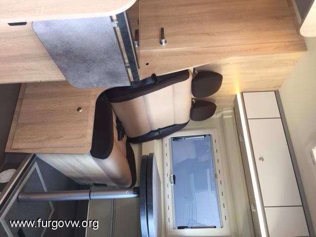

Hola de nuevo, hace 15 días que recogí mi Celebration  ;D
Aunque tuve que esperar una mes y medio des de que llegó al concesionario....pero bueno, ya la tengo en casa!  En cuanto pueda haré alguna foto en condiciones, que estas parecen de catálogo  :P y encima torcidas....no se como ponerlas rectas :roll:
