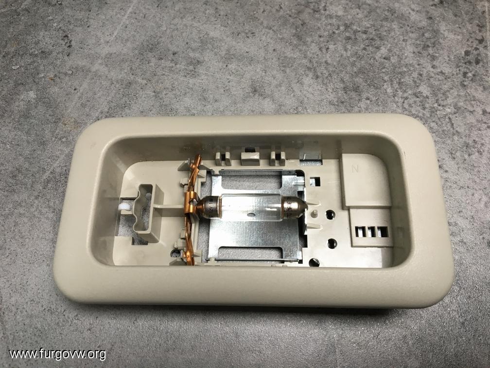

LED CORTESIA ENTRADA FURGO APROVECHANDO FUNCIONAMIENTO LUZ ORIGINAL
Buenas, como ya sabéis nuestras furgos llevan una luz de cortesía con interruptor a la entrada de la furgo, la cual se enciende y apaga al abrir o cerrar la furgo, o la encendemos y apagamos cuando queremos de manera fija.
Con esta luz ya tenemos un punto de 12v, así que viendo esta posibilidad, y que en el escalón del salón queda un pequeño voladizo de unos 1,5cms, se nos ha ocurrido aprovechar todo esto para ponerle una tira de led que sustituirá al punto de luz original, manteniendo el interruptor, la temporización cuando se tiene la puerta abierta un rato largo, o para que se encienda y apague al entrar o salir de la furgo.
Antes de nada hay que matizar una cosa, después de las comprobaciones con el polímetro no se puede sacar los 12v directamente del cable rojo y negro que le llega a la luz, ya que es un circuito en el que la propia bombilla de 5W clásica hace también de circuito, por lo que si la quitáis ya este brico no os valdría, y no valdría de nada conectar sacando los 12v del cable rojo y negro porque tendrías continuamente la luz encendida.

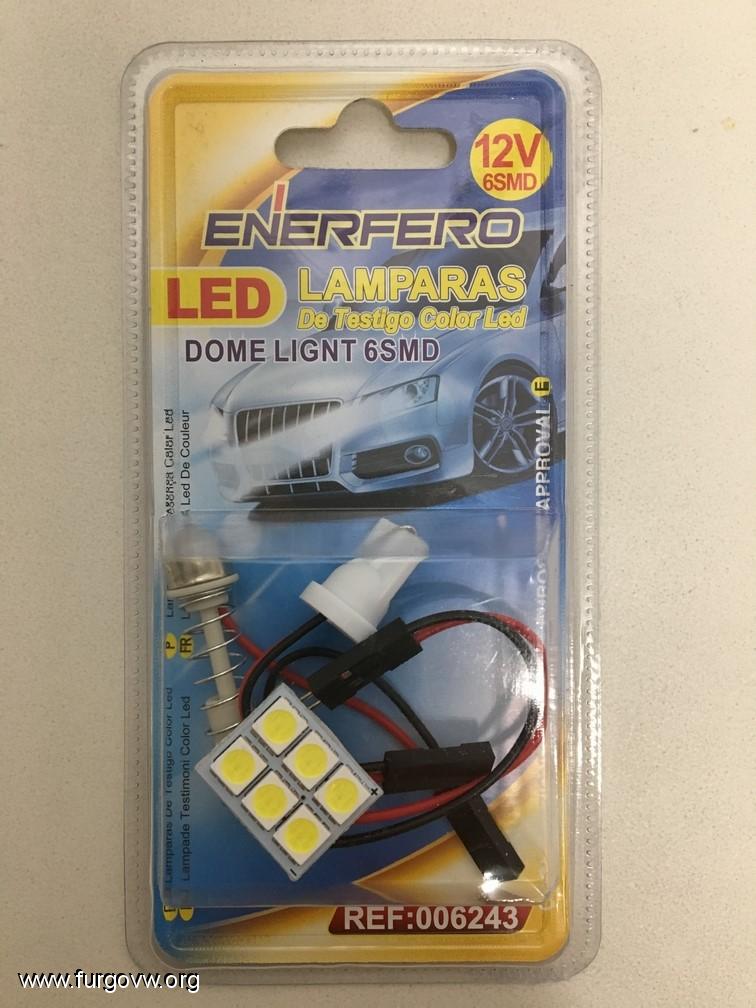

Los elementos para este brico han sido estos:

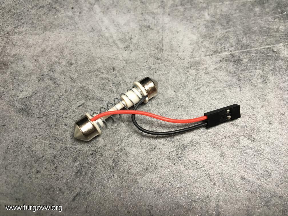

• Lo más importante, esta pieza:
la podéis encontrar en algunos chinos, en este caso la he comprado en el Litxu de Megapark en Bizkaia, sale a unos 4-5€, viene en un pequeño pack con otros conectores y una placa de luz de 6 led.
La función de esta pieza es bien sencilla, sustituye a la clásica bombilla de 5W sacando los 12v de los bornes de la bombilla, así quedará anulada la luz pero funcionará todo igual.

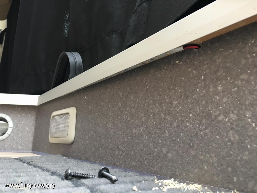

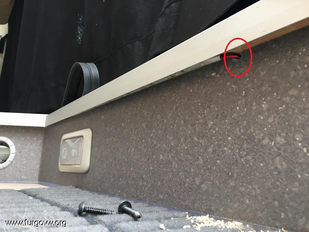

Para empezar es lo más doloroso, realizar un agujero de unos 6-7mm por donde pasar los cables, a poder ser donde menos se vea, por si en un futuro quisiéramos volver a dejar todo original sin que se note nada.
El agujero se lo he hecho lo más pegado al perfil del escalón y lo más cerca posible de la puerta ya que será desde donde comenzará la tira de led. Lo he hecho en diagonal hacia dentro para que luego la guía vaya mejor encauzada hacia por donde la tenemos que sacar.

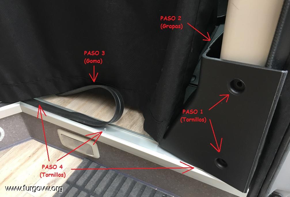

Para el agujero y el resto del brico hay que soltar el perfil del escalón, y para ello uno de los tornillos está bajo el guarnecido del pilar de la puerta, así que los pasos para soltar y seguir con el brico son estos:
(Captura con las indicaciones del paso 1 al 4)
Paso 1: Se sueltan los dos tornillos del guarnecido.
Paso 2: Se tira suavemente(y con cariño) del guarnecido hasta soltarlo de una grapa que lleva en el frontal.
Paso 3: Ya liberado en parte el guarnecido queda el espacio lo justo y suficiente para sacar la goma del perfil y acceder a los tornillos del perfil del escalón, incluido el que va bajo el guarnecido del pilar de la puerta.
Paso 4: Quitamos tornillos y retiramos perfil.

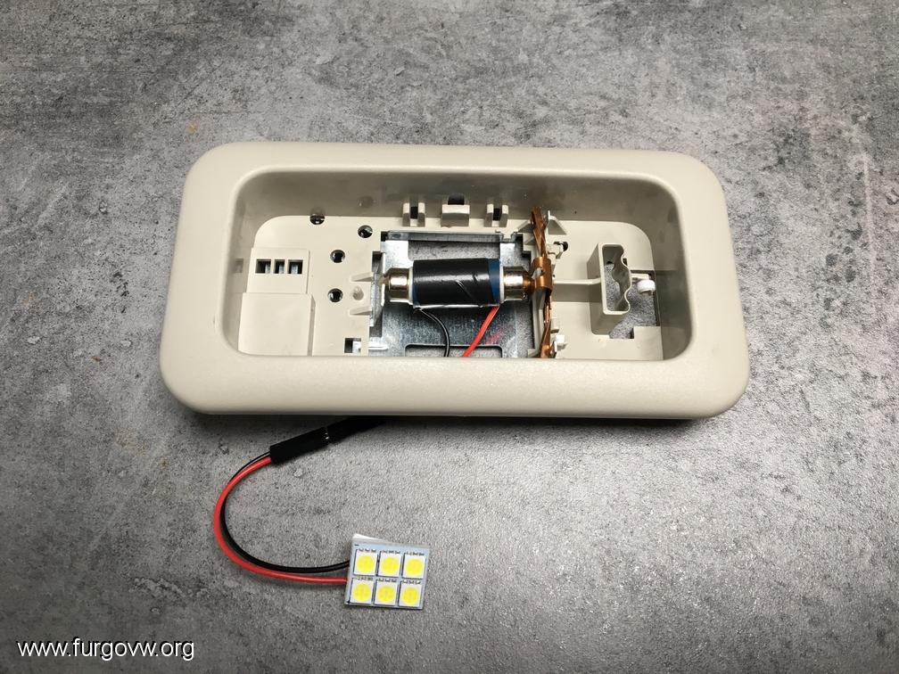

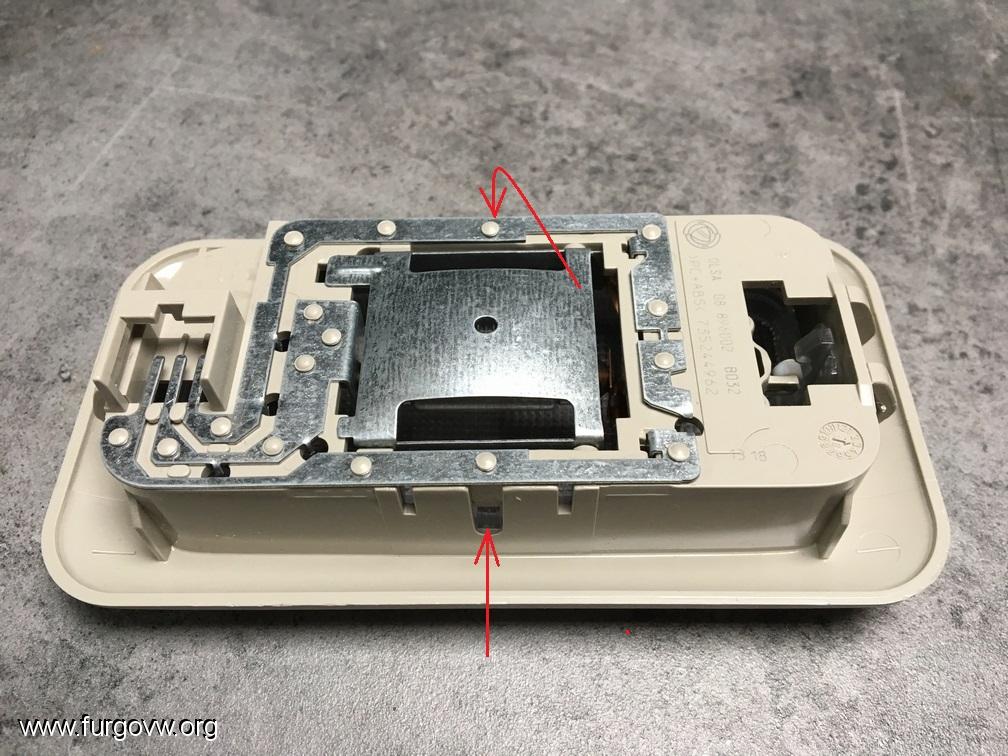

Paso 6: Sacamos la luz apalancando suavemente con algo fino de plástico y veremos esto.
Paso 7: Soltamos la tapa apretando en estos dos puntos y ya tendremos todo a la vista.

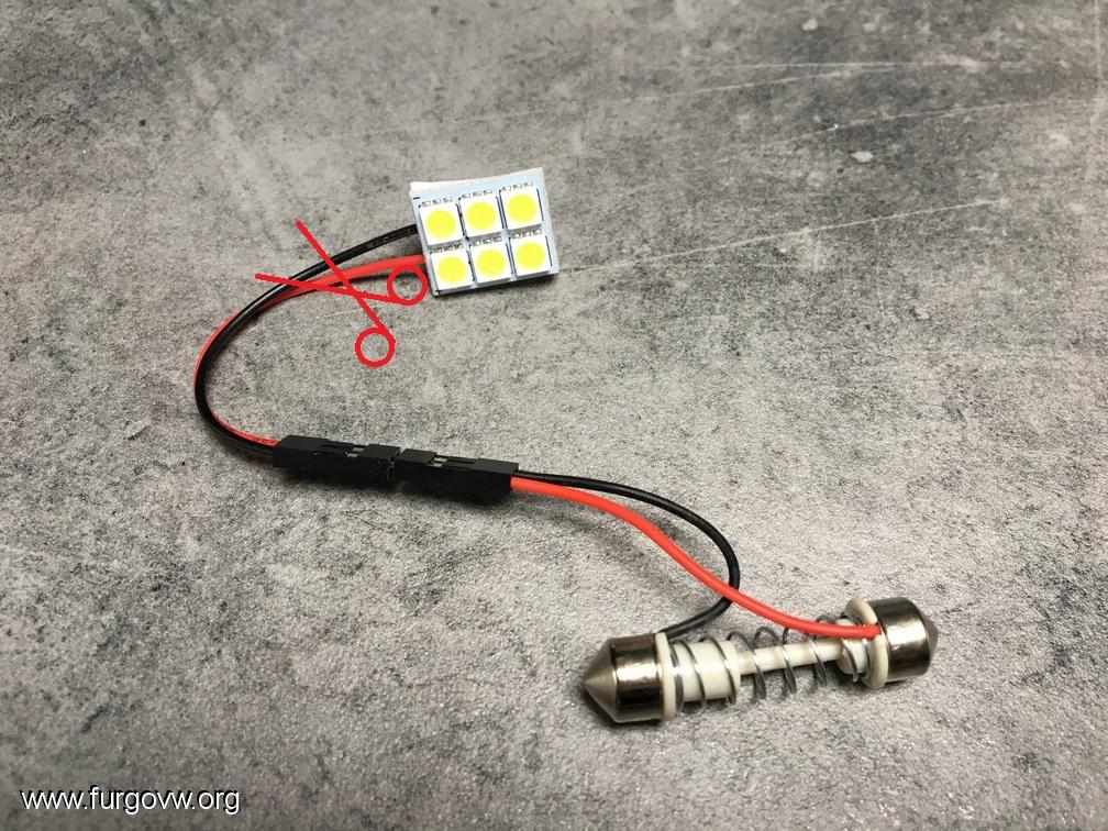

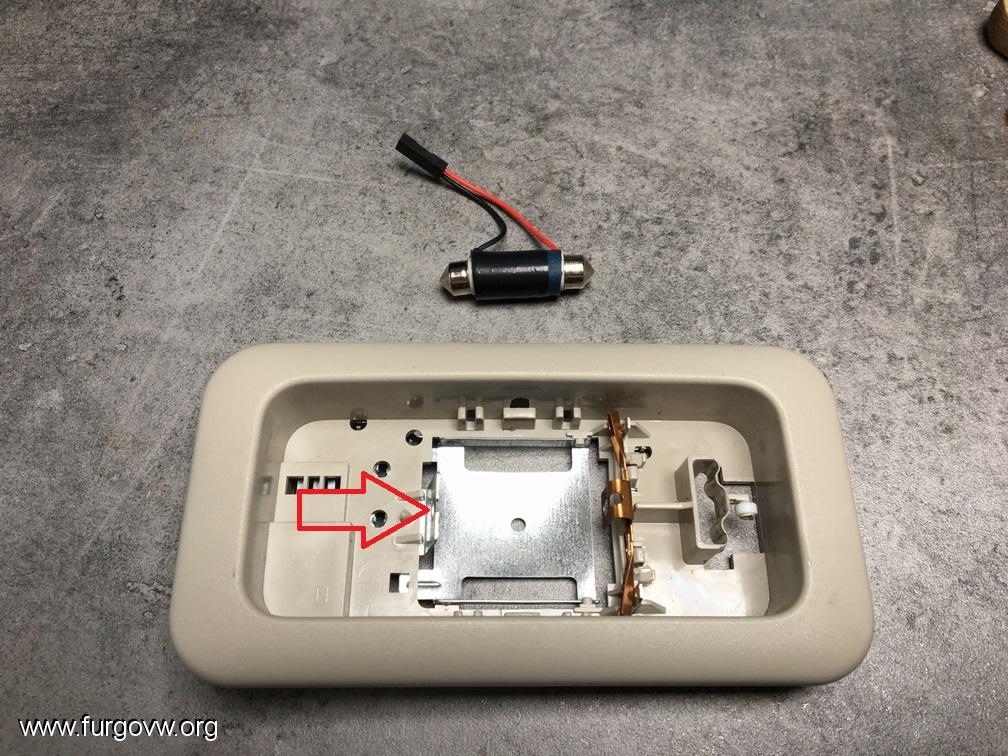

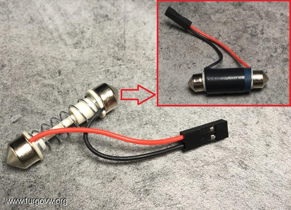

Paso 8: Quitamos la bombilla y ponemos la pieza que comentábamos, como el muelle no la ajusta bien fija del todo lo mejor es cerrar un poco una de las patillas, esta:
Luego  para darle rigidez(el muelle que trae la pieza no es muy consistente) le puse alrededor un trozo de retal de tubito de plástico al que luego le di una vuelta de cinta aislante quedando así.
Paso 9: Aprovechamos el conector y plaqueta de 6 led que trae el kit y los conectamos, esto nos valdrá para hacer una prueba de si el invento funciona antes de conectar y pegar la tira de led.
Paso 10: Metemos el tijeretazo y cortamos por aquí dejando el conector.
Paso 11: Soldamos y empalmamos este conector al trozo cable rojo y cable negro que uniremos con los de la tira de led.

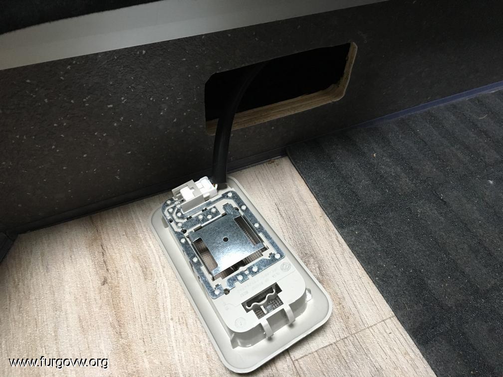

Paso 12: Ya está el brico "entre el pan el dedo gordo", solo nos queda pasar una pequeña guía o alambre desde el agujero que hicimos al hueco original de la luz.
Paso 13: Pasada la guía pasamos el cable de la tira de led con el trozo cable soldado con el conector y lo enchufamos al conector de la pieza que sustituye a la bombilla.
Paso 14: Comprobamos que funciona todo ok.
Paso 15: Vamos pegando la tira de led por debajo del voladizo que queda en el escalón hasta la zona del asiento trasero, cortamos la tira de led por el punto que marcan las tiras y mejor nos quede al final y listo, esto ya está chupado!!! .palmas
Paso 16: Ahora deshacemos los primeros pasos del brico, colocamos el perfil de aluminio del escalón con sus tres tornillos, colocamos la goma que los tapa, ajustamos el guarnecido del pilar dando un pequeño golpe primero para que encaje la grapa del frontal, luego atornillamos los dos tornillos del guarnecido y prácticamente está acabado.
Paso 17: Colocamos la luz original en su sitio y ya podremos ver el resultado final.
Paso 18: Esperar con ganas a que se haga de noche para poder observar bien nuestro pequeño brico.
Este es el resultado:
