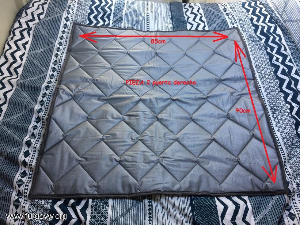

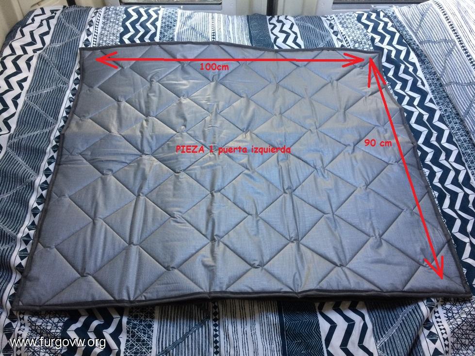

Una vez cortadas dos piezas, una más ancha que la otra para que solape entre las puertas, nuestras medidas aproximadas han sido estas(cada uno valorara sobre el terreno a cuanto cortar), mirando la furgo desde atrás:
- PIEZA 1: La puerta de la izquierda, la que cierras primero, una pieza de 90cm de alto x 100cm de ancho.
- PIEZA 2: La puerta de la derecha, otra pieza de 90cm de alto x 85cm de ancho.
El ancho de cada pieza tiene unos 5-10cm mas que las puertas, llegando hasta aproximadamente los huecos portaobjetos de los guarnecidos de los pilares traseros, para que tape un poco más.
Y de largo lo justo para pillarlo con el colchón ya que este al ir pegado a las puertas lo deja bien sujeto.

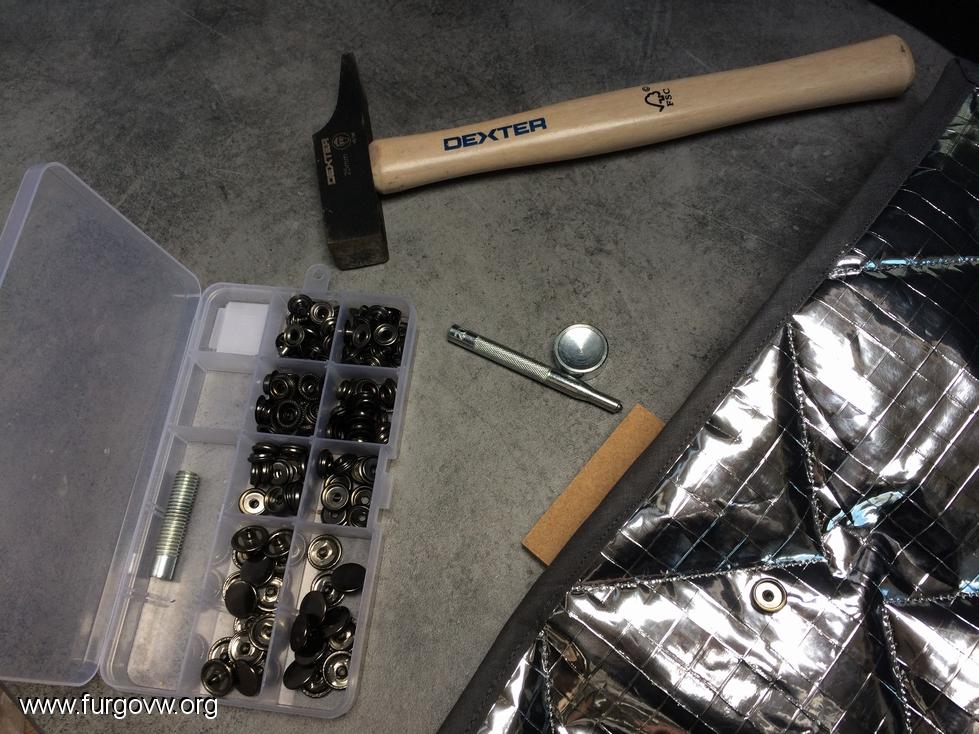

Tras coger las medidas de las piezas se le cose el burlete y la primera parte del brico está finalizado.

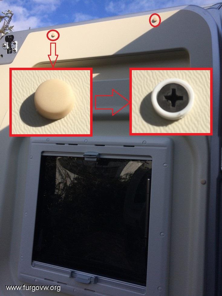

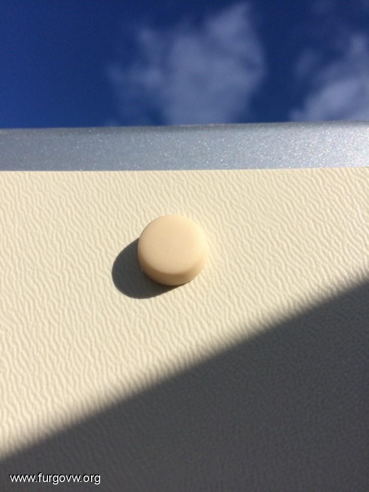

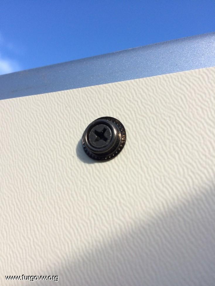

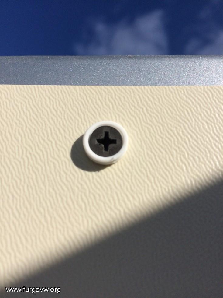

Ahora viene como sujetarlo, pues bien, como veis los paneles de las puertas traseras vienen con varios tornillos con sus tapas, con quitar las tapas de cada uno con cuidado y soltar los dos superiores de cada puerta es suficiente.

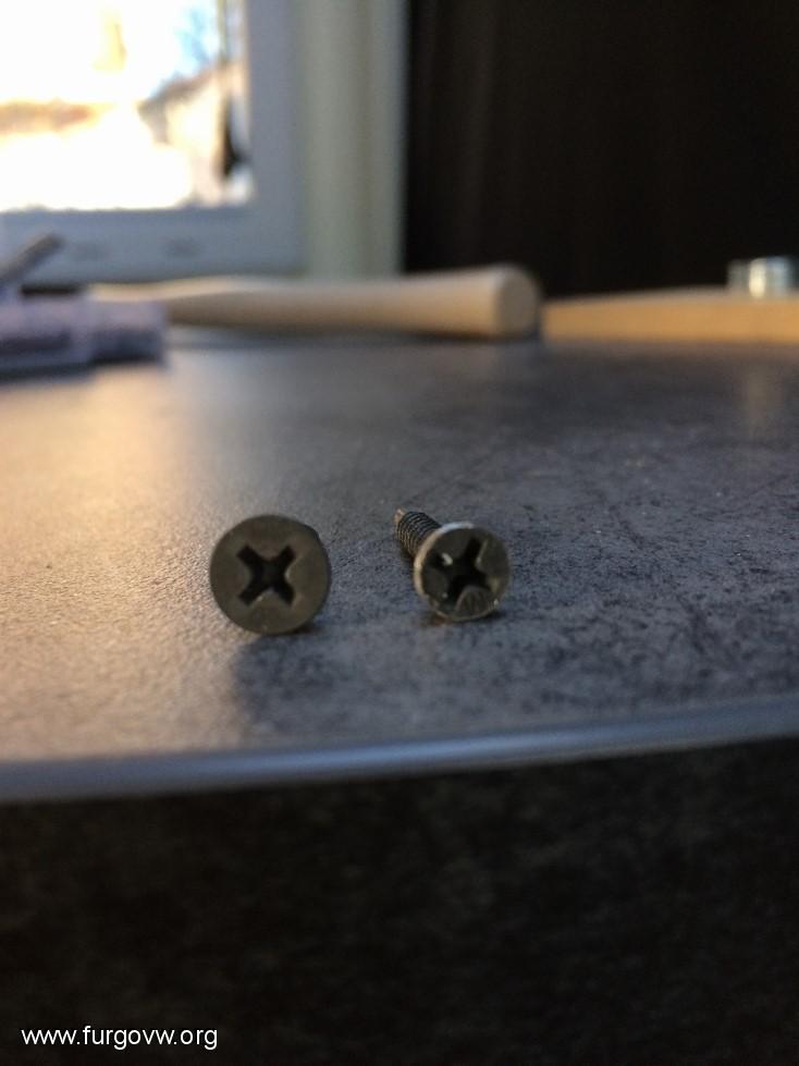

Los tornillos hay que dejarlos más reducidos de diámetro para que luego entren en los clásicos corchetes macho.

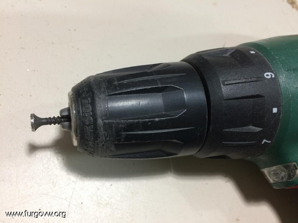

Para ello con una lima, o mejor con una piedra de esmeril, le haremos la operación(si estropeáis alguno no os preocupéis que los suelen vender sueltos iguales).
Un truco para reducir la cabeza de estos y que queden lo mas redondos posible, es en la misma piedra de esmeril sujetando el tornillo con un taladro, das marcha al taladro a la vez que le pasas por la piedra de esmeril, quedan mucho mejor.
Ahora ya nos entran en el corchete y podemos amárralos
Ya con los corchetes macho colocados en las puertas solo queda presentar los oscurecedores y marcar donde irán los corchetes hembra, se le hace el agujero con el clásico sacabocado y se le ponen los corchetes hembra con el kit que suele venir en las cajas de corchetes.
Y así ya tenemos la segunda y ultima parte del brico finalizado, colocar y listo, este es el resultado:
