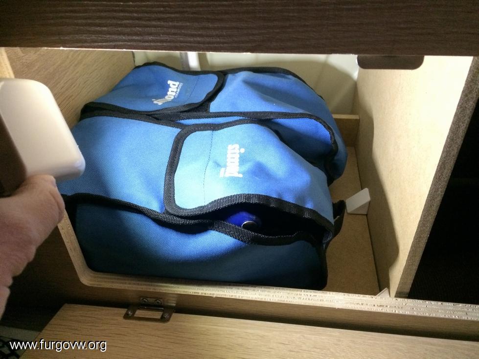

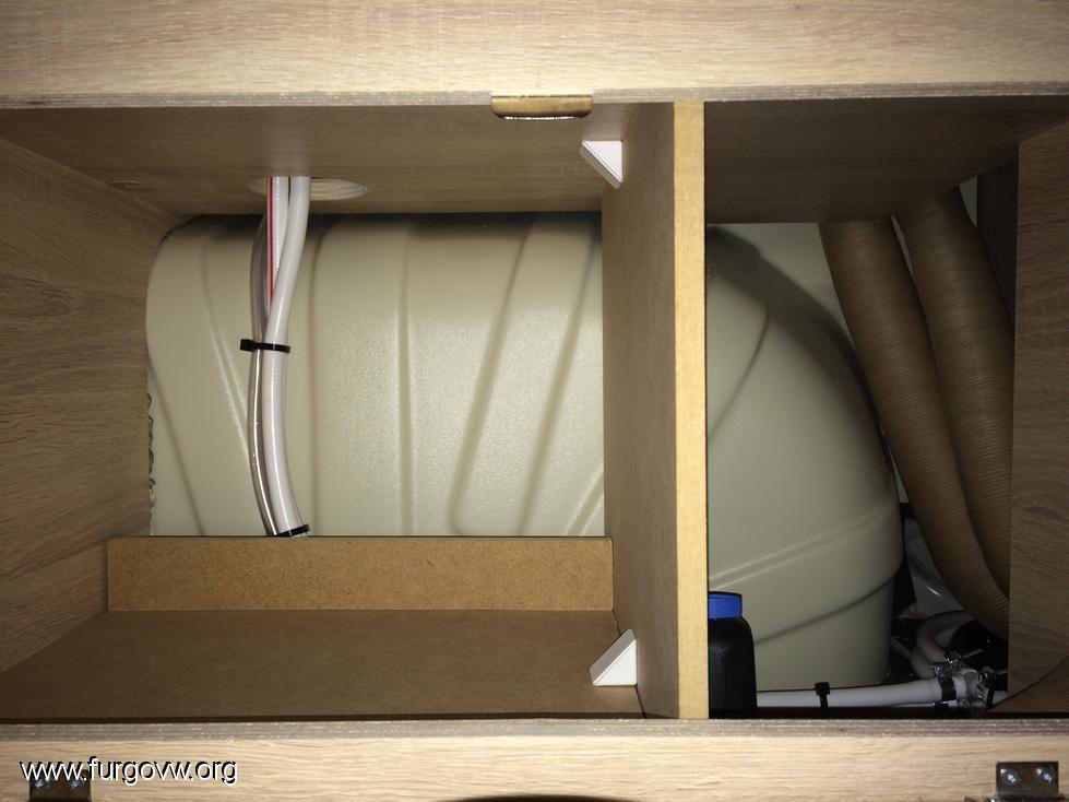

BALDAS HUECO VALVULA FROST CONTROL TRUMA
Hacia tiempo que quería aprovechar este hueco donde va la Frost Control de Truma para poder llevar cosas sin miedo a golpear la válvula frost control de Truma
la idea principal era haber metido ahi sujeto a una balda, de lado a lado, el gato y demás piezas que ocupan su espacio, pero al final ahi no entraba y solo he realizado una simple balda.
Le he hecho una base con dos apoyos por debajo para que quede por encima de los tubos de calefacción, tambien le he puesto una pequeña altura atrás para que no pegue con los tubos del agua, y luego otra pieza a modo de pared, de arriba a abajo, que protege la válvula Truma.
Este es el resultado:
Antes
Después
En este caso hemos metido aquí los crampones que siempre iban danzando por el maletero
Y aquí una segunda utilidad a los LED con sensor de los armarios, como se quitan y se ponen fácilmente de la pieza base, se puede usar puntualmente como linterna dentro de la furgo si fuera necesario jejeje! ;D
En fin, una forma de aprovechar algo este hueco.
Y con esto un descanso, ahora a escapar en busca del sol :)  .coche
Saludos ;)
cabornero
Cita de: Furgoxo en Enero 12, 2019, 14:51:33 pm
Antes
Después
Saludos ;)
Qué bueno!!!!
Yo tenía pendiente hacer algo así, pero no acababa de ver como plantearlo.
Te lo copio con tu permiso...
Enviado desde mi RNE-L21 mediante Tapatalk
