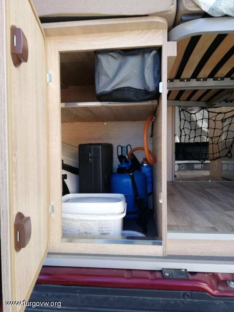

Bueno, pues hemos aprovechado para poner alguna cosilla que teníamos pendiente.
En el cajón del gas una balda para aprovechar el hueco en altura, ya que como llevamos bombona azul nada más quedaba muy desaprovechado.

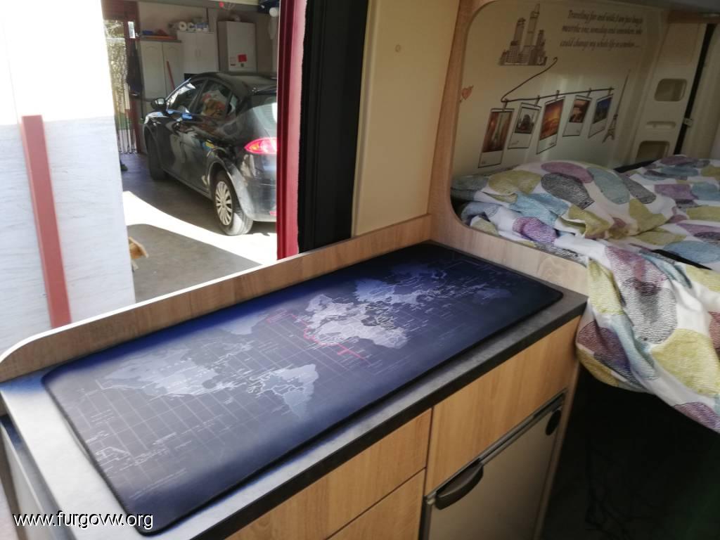

Después poner el cubre-tapas de la cocina... (otro que se copia Jejeje...), y unos vinilos por dentro para personalizarla un poquito porque parecía una furgo de alquiler.

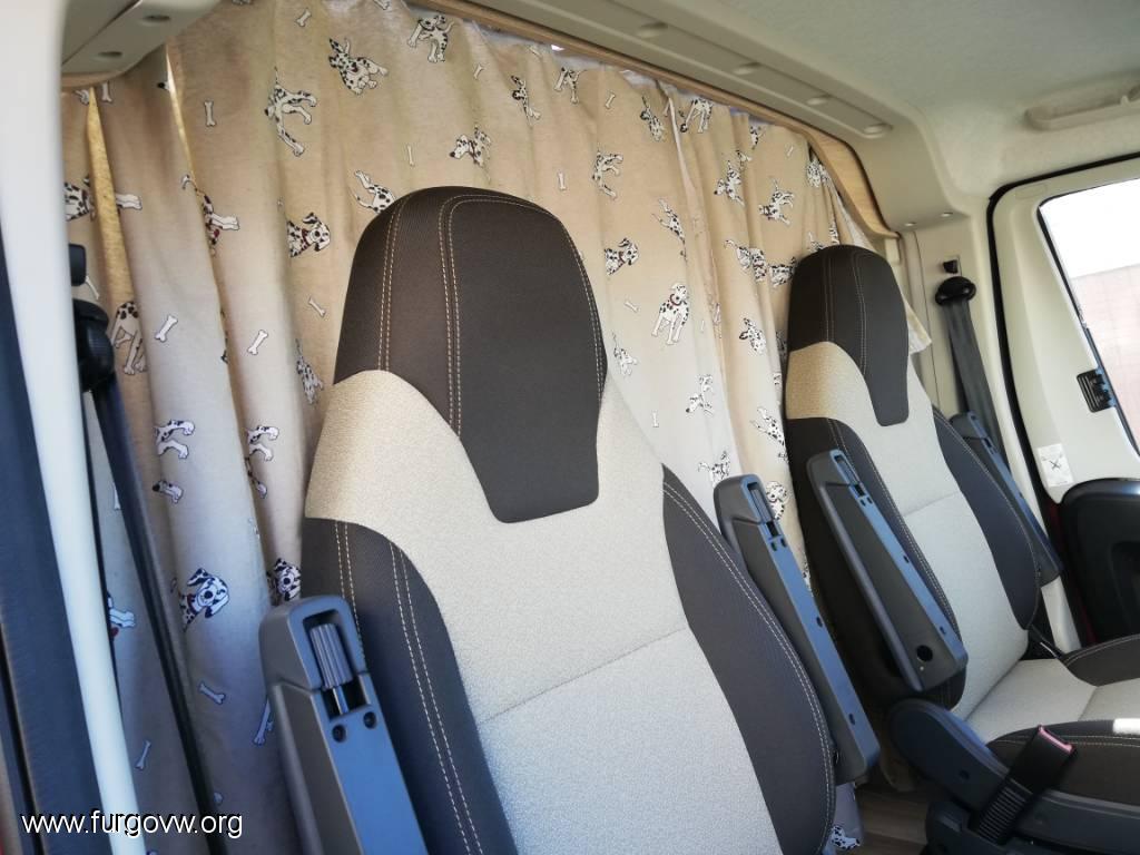

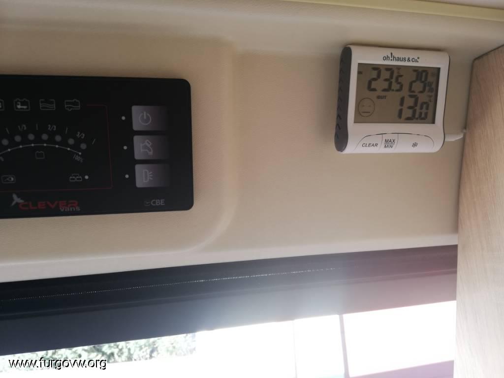

Cortinas, y un termómetro interior-exterior del leroy, para no asustarnos al salir a la calle....

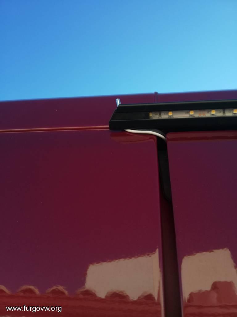

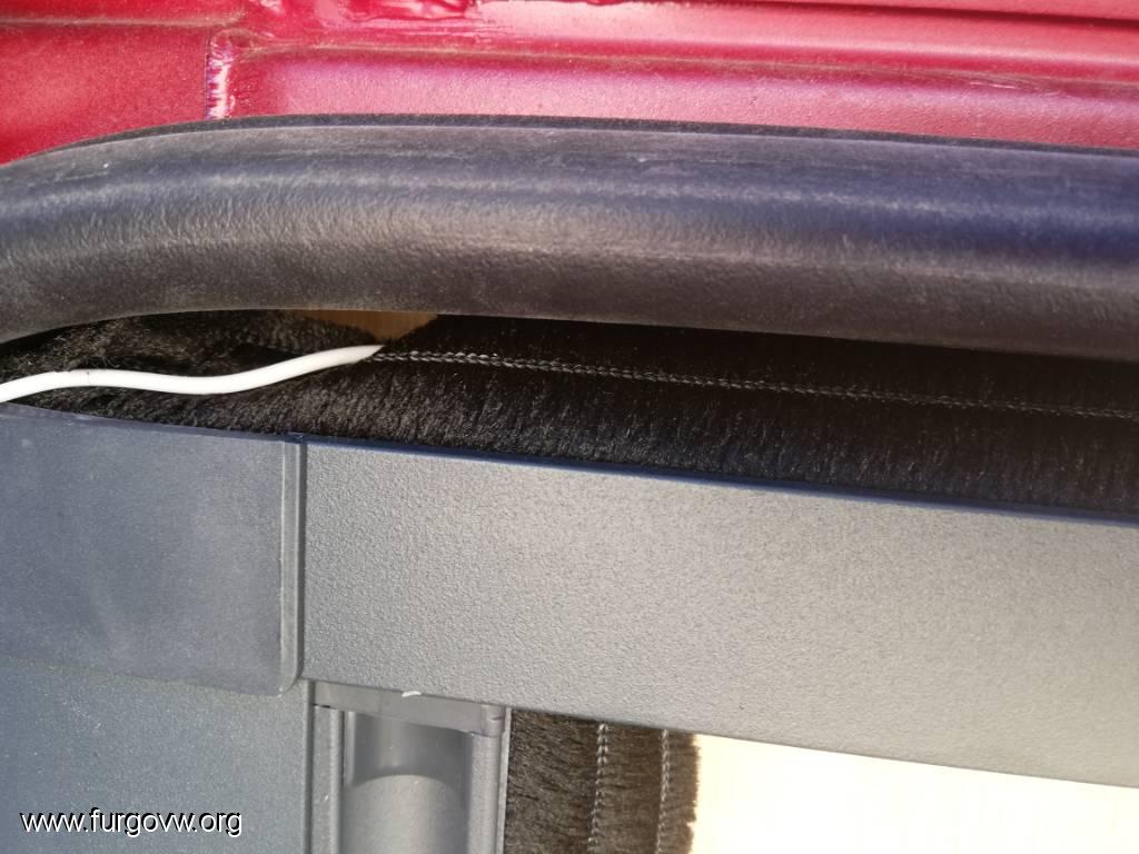

Sobre el termometro in/out, podrías poner fotos de cómo ha quedado y dónde has colocado el sensor exterior?? Es algo que me gustaría hacer pero no acabo de decidirme porque no sé dónde colocar el sensor exterior de forma que este protegido y que a la vez de una lectura de la temperatura exterior fiable.

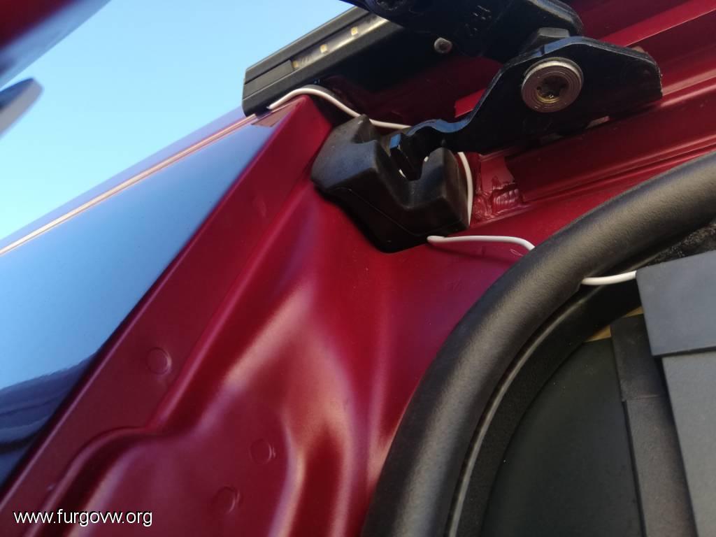

Ahora salgo y te hago unas fotos.
El sensor no es muy largo y no me podía poner a meterlo por huecos ya cableados.
Lo he pasado por encima del marcó de la mosquitera y al exterior a través de la goma de la corredera, en la esquina superior izquierda y lo he enganchado en la luz exterior.
No sé si ahí será muy fiable, pero haciendo una media entre el de la furgo y este....

Las fotos del termómetro.

Te queda genial, una pena que nosotros no tenemos una luz donde camuflarlo como tú....
La gente suele colocar sensores inalámbricos, pero ese sensor estando dónde está funcionará bien ya que casi no le dará el sol pero si el frío. Ese termómetro es idéntico a uno que tengo yo en casa.
Voy a ver si maduro la idea. Muchas gracias.

Supongo que algo Le afectará cuando el sol Le dé a la chapa, pero bueno con una orientación ya vamos bien.

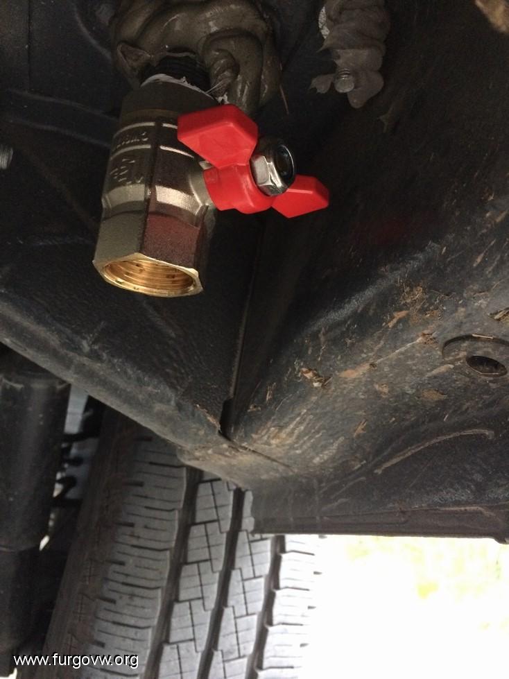

MODIFICACION LLAVE DE VACIADO DE LIMPIAS 2.0
Bueno pues al final entre que la llave de plástico tampoco la acababa de ver por su longitud y material, y algún comentario que lei finalmente me decidi a buscar una valvula con llave de mariposa de metal, mas robusta, y ya se la he colocado, no tiene nada, soltar una y roscar la nueva, queda mas alta que la otra que pusimos y mas difícil, o ya practicamente imposible de que pueda topar en algún bordillo bajo o lo que sea.
La he comprado en el Bricomart por 7,95€, es de 1".
