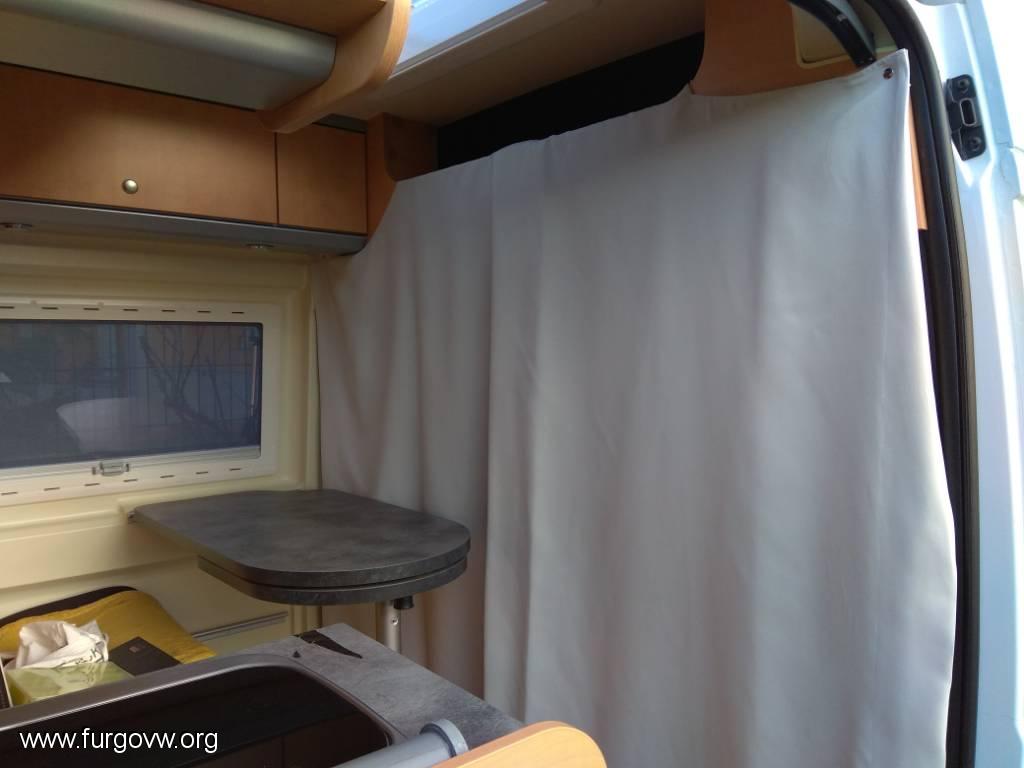

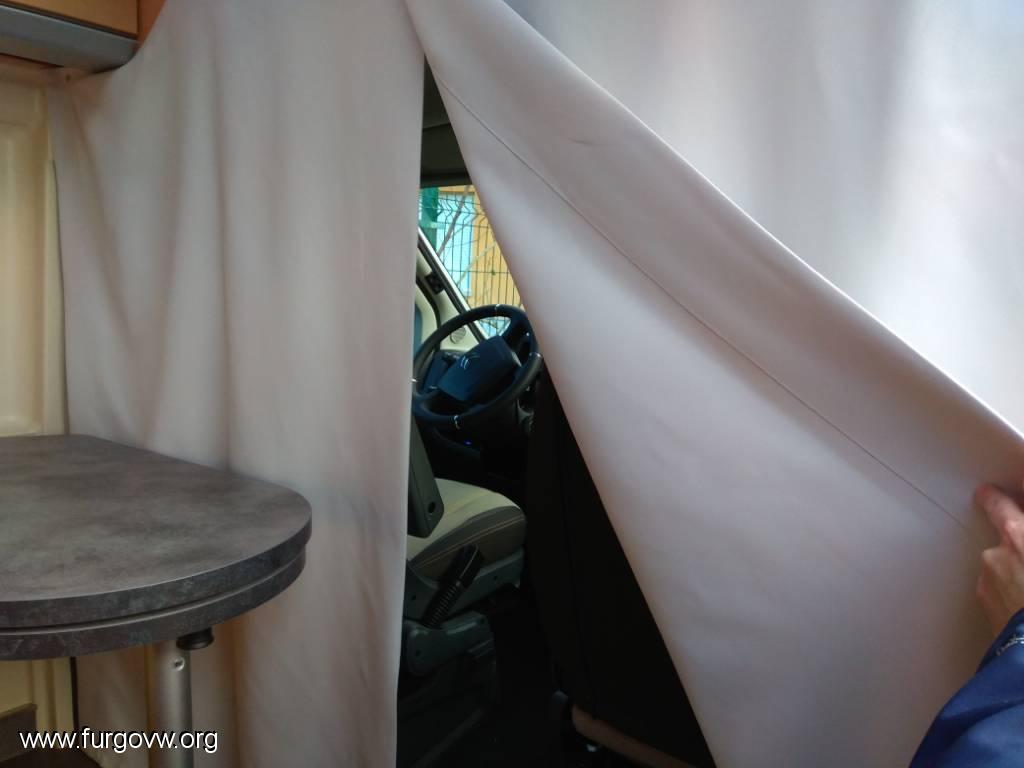

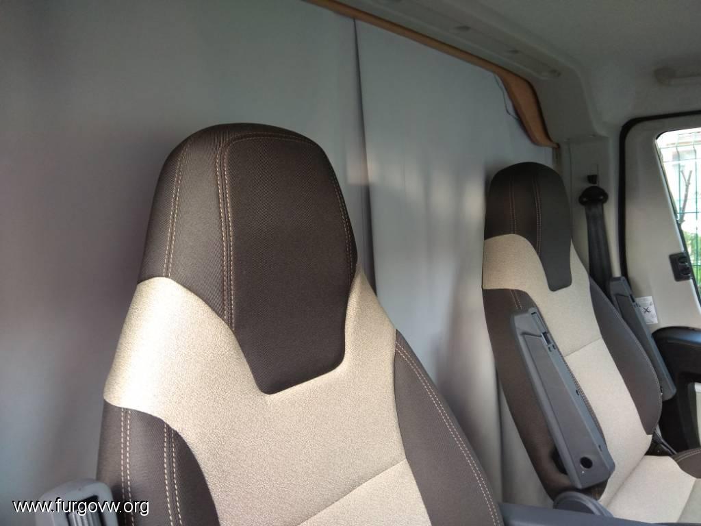

Cómo me gusto la idea de separar la cabina y la zona de vivienda, ytambién para poder tener intimidad sin echar los remis. Le hice una cortina a medida de tela foscurit.

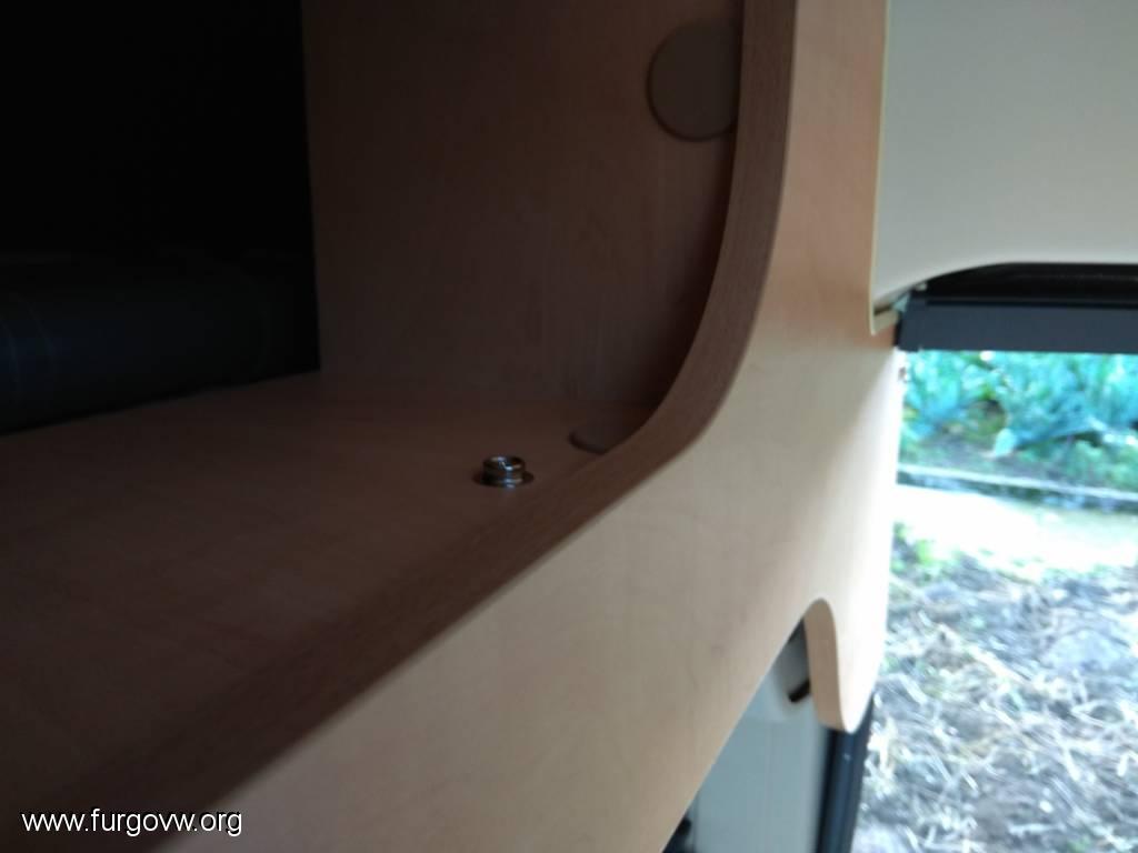

El sistema de anclaje es con 4 corchetes en el hueco de encima la cabina, q no se ven y uno a cada lateral. En total 6.
La verdad que queda fenomenal, parece que no hay nada detrás y aísla mucho la claridad del día.
Esta foto es a pleno sol del dia

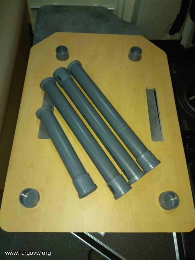

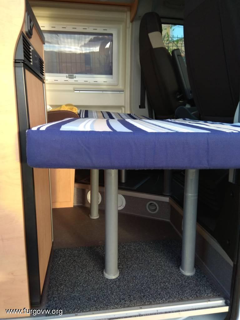

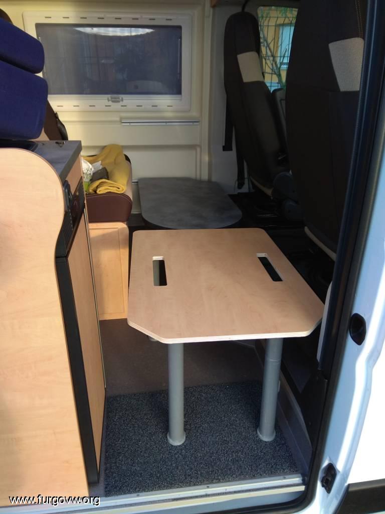

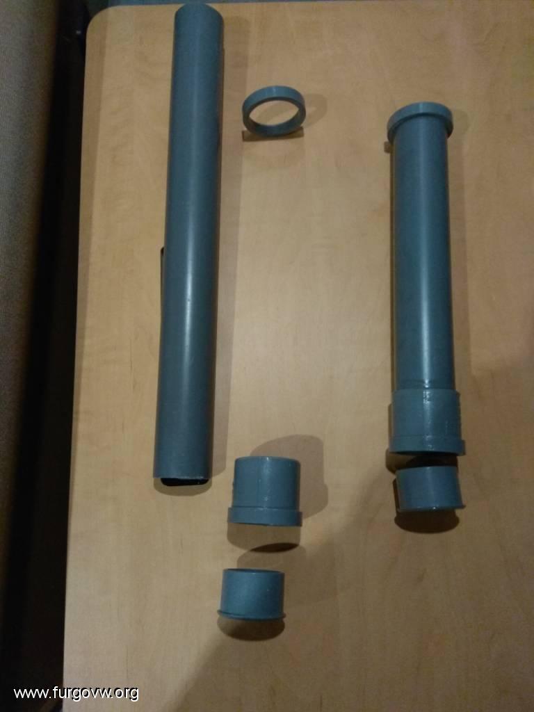

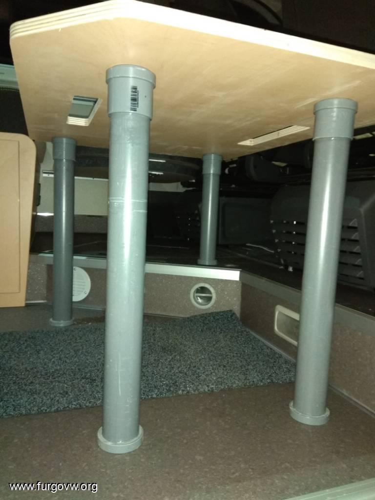

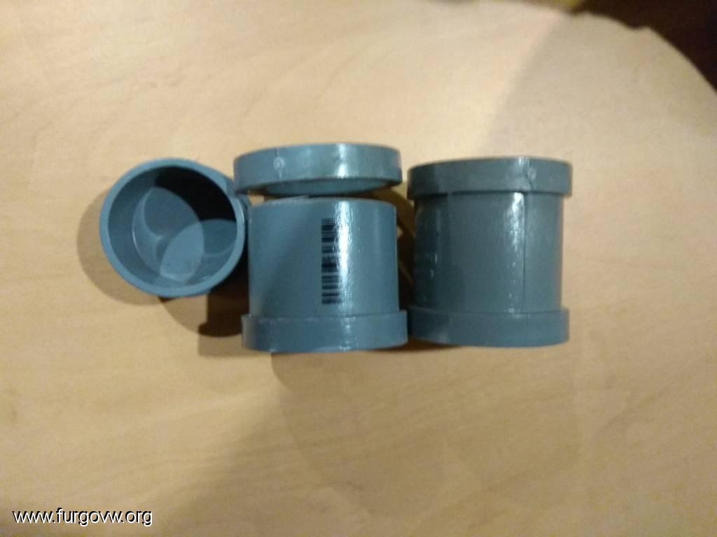

Vamos con otro brico para cama auxiliar con patas de tuberías de PVC. Esta todavía sin utilizar solo me eche encima con mis 85 kg y cumplió perfectamente.

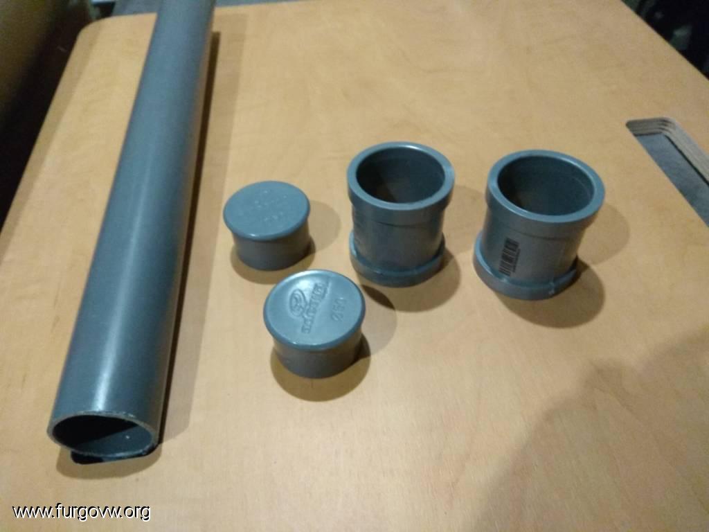

Los materiales a utilizar fueron 4 tapas de PVC de 50, 4 empalmes de 50 y un tubo de 50, con metros todavía me sobró.

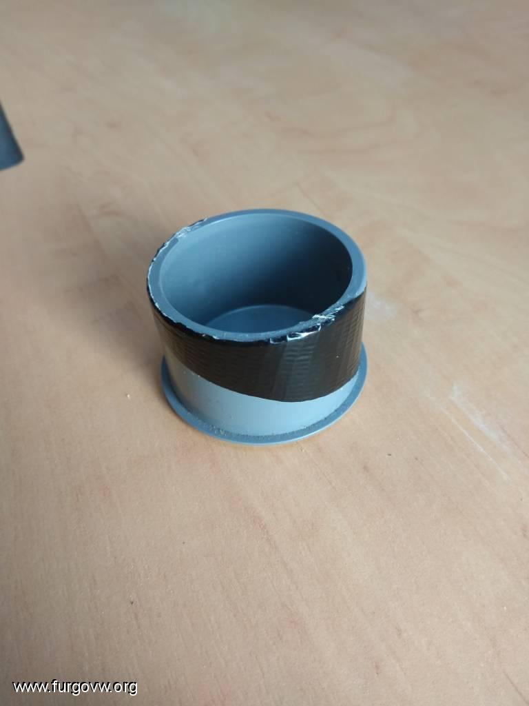

A los empalmes les corte una parte para acoplarla a la pata, q será lo que está en contacto con el suelo, para darle más estabilidad. También se podría poner un empalme completo y así no tener que cortar.
Se pega por una parte el trozo cortado u por otro el empalme q será el que une con la tapa q irá atornillada a la mesa.
Para q se sujetarán y poder mover la mesa le pegue una tira de cinta americana para q entre a presión y no se salgan las patas. Como veis en la foto, si se pone en todo el contorno es demasiado.

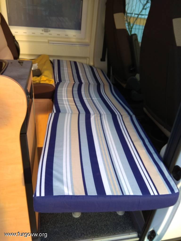

Aquí el resultado, ahora tengo que cortar a medida la colchoneta.
AYA2016
Cita de: loscaleyos en Diciembre 19, 2018, 21:43:53 pm
Jeje ya empezaste con los bricos
Muy buenas opciones los dos
Enviado desde mi Redmi 3S mediante Tapatalk
loscaleyos
Cita de: AYA2016 en Diciembre 19, 2018, 22:34:59 pm
Si, me costo atornillar el primer tornillo. Como si me lo pudieran a mí
AYA2016
Cita de: loscaleyos en Diciembre 19, 2018, 23:02:45 pm
Jejeje lo entiendo, y midiendo mucho mucho muchísimo,
Has pensado, utilizar esa madera con los tubos de PVC como mesa exterior, se podría meter los otros tubos de PVC dentro de los q tienes y cuando la sacas al exterior, sacarlos y enroscar o meter a presión, no sé si me explico o se me entiende....se podría?
loscaleyos
Cita de: AYA2016 en Diciembre 19, 2018, 23:06:47 pm
No lo pensé , pero si se podría. En mi caso ya no. Ya que está pegado.
Sería poner un empalme en la base de la pata con sitio para meter el agrego de para para uso exterior.
Uviéu
Buenos bricos, tomo nota, sobre todo, de la cama, una pregunta: cuando le quitas los tubos, la puedes volver a poner en su sitio detrás del asiento?
