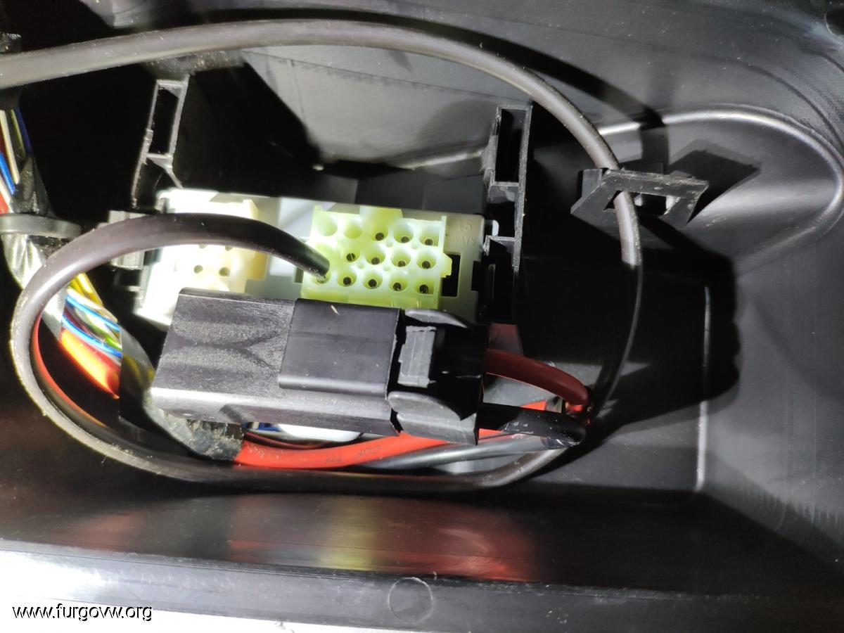

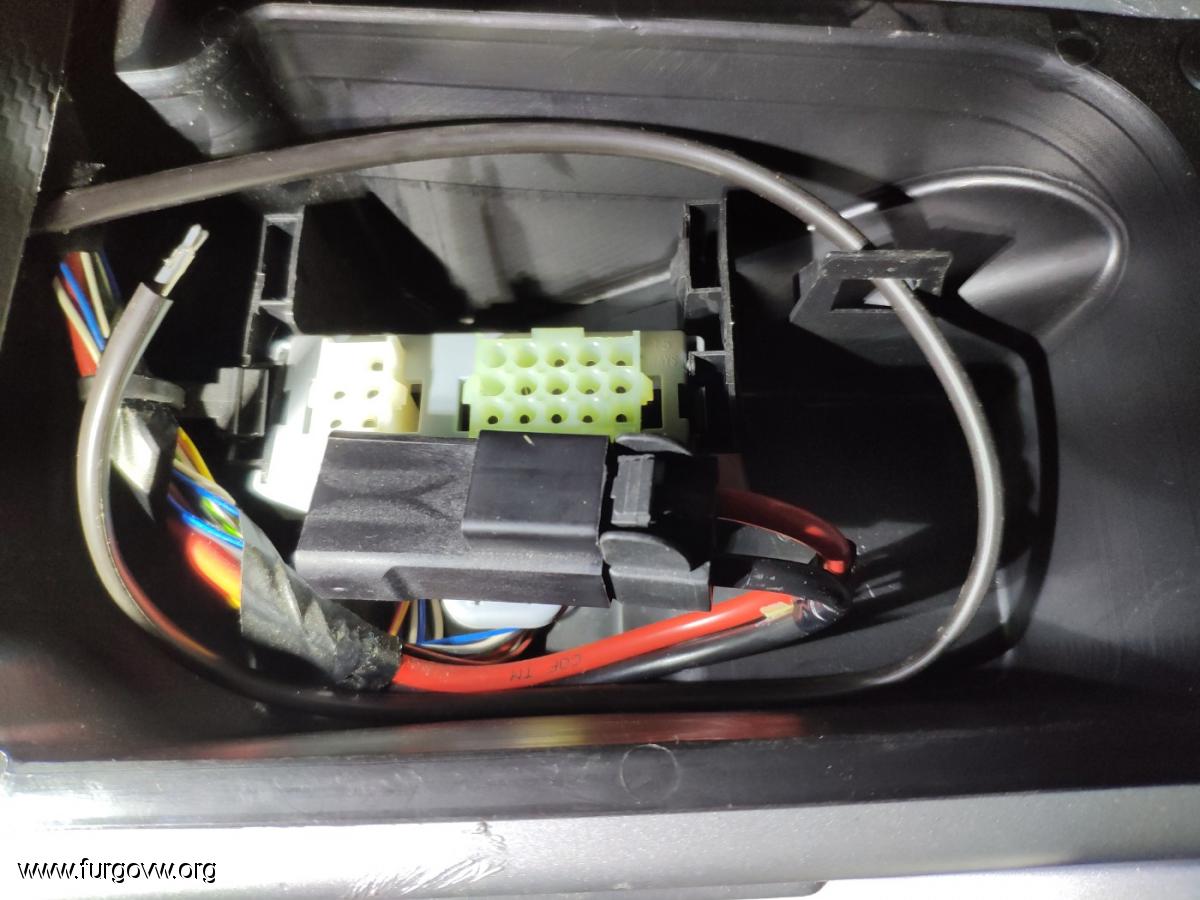

Avería cubierta por garantía Claver . No carga  las baterías auxiliares con el alternador del vehículo.En la centralita no se encendía el led del cargado con el alternador. Después de llevar coche a la Citroen y a un taller eléctrico .Diasnosticaron que la tarjeta cb 150 estaba mal y no se conectaba el relé de carga.  Salvador me mandó la tarjeta y cuál fue mi asombro que al cambiarla tampoco funciona. Llamo a Salvador y le pregunto si conoce dónde va el cable de señal a la centralita del cargador y me manda las fotos del costado  derecho.Un conector  con un cable azul conectado
[Desmontamos el costado y nos entramos el cable azul suelto. Lo conecta el técnico y sale funcionando. Tres meses de avería por no poner un conector y pinchar el cable solo.

Me alegro que dieras con el fallo, un simple cable mal....

Lo que si es cutre es que no te pongan un conector (supongo que molex o similar) aunque solo sea para un cable y solo dejen el cable conectado metido en el agujero correspondiente. Con el tiempo y los traqueteos se soltará de nuevo.
