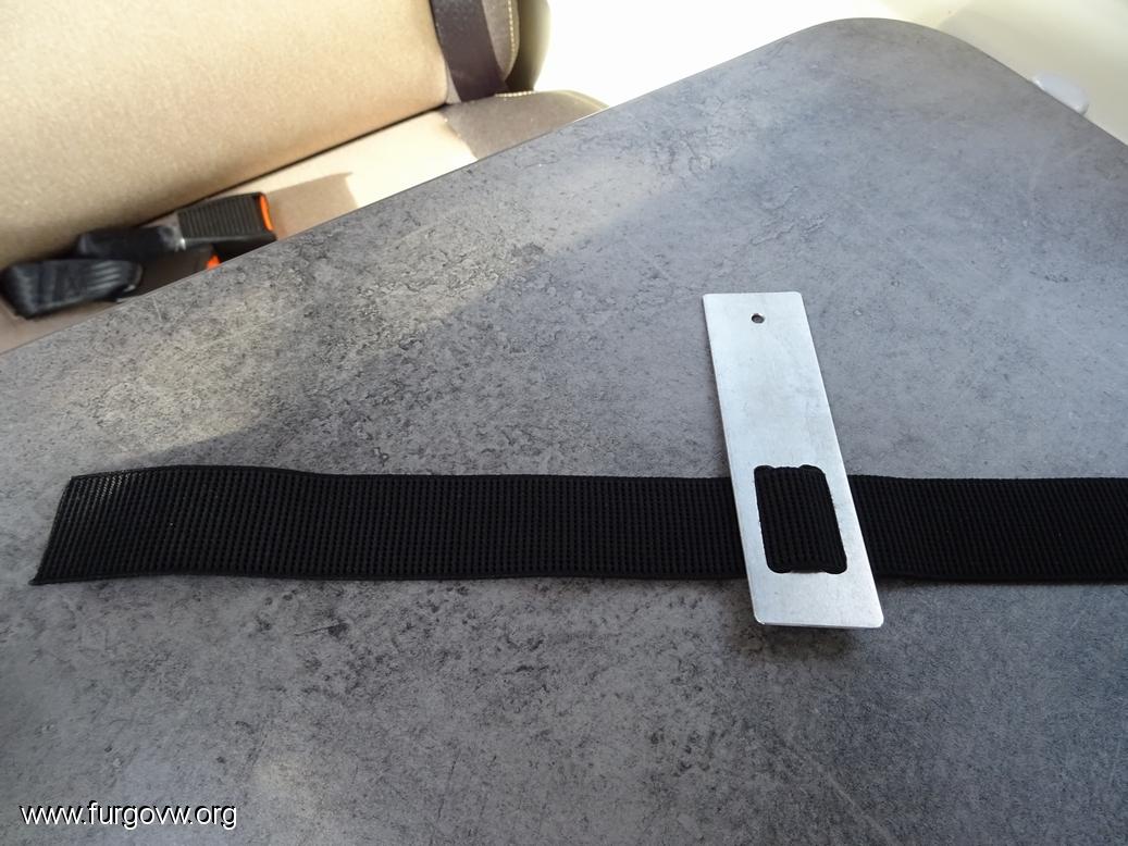

PAPELERA PARA SALON-COCINA Y BAÑO

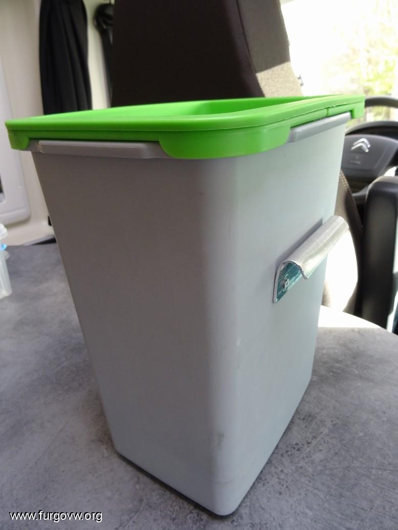

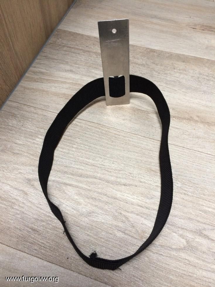

Dejo aquí este ultimo añadido a la furgo, es una simple papelera a la que le hemos añadido un enganche para llevarla bajo la mesa sujeta, este sistema se podría acoplar a cualquier tipo de papelera como bien veréis. Nosotros hemos aprovechado esta que veis que teníamos por casa.

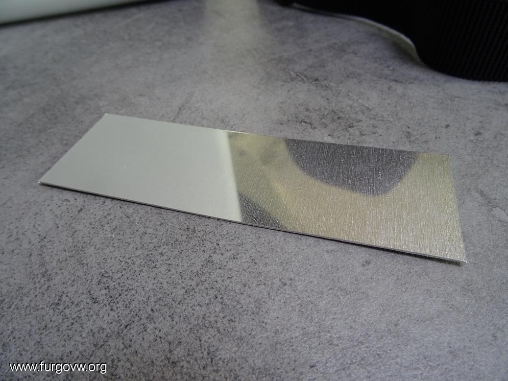

De primeras he cogido un cacho chapa de aluminio y la he curveado a la forma del perfil bajo mesa salon(que es igual que el que sujeta la mesa), para luego remacharla y quedar así

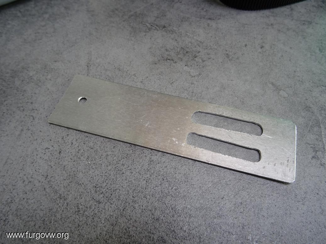

Luego con otro trozo de aluminio
le he hecho estas dos ranuras y un agujero
Para por las ranuras meterle una cinta elástica negra ancha, la venden en cualquier chino a menos de 1 euro, y cortarla al tamaño de la papelera y luego coserla, quedando así:

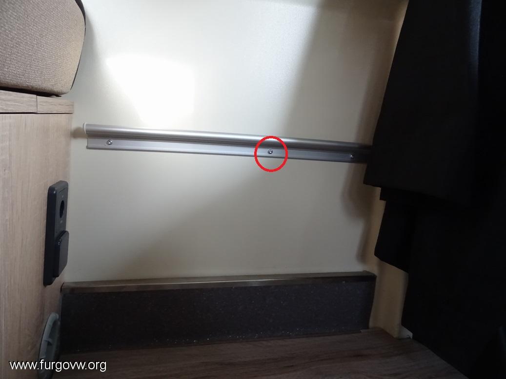

Ya solo queda soltar el tornillo del perfil de aluminio
Meter la chapita por detrás y colgar y pasar la cinta alrededor quedando sujeta en marcha

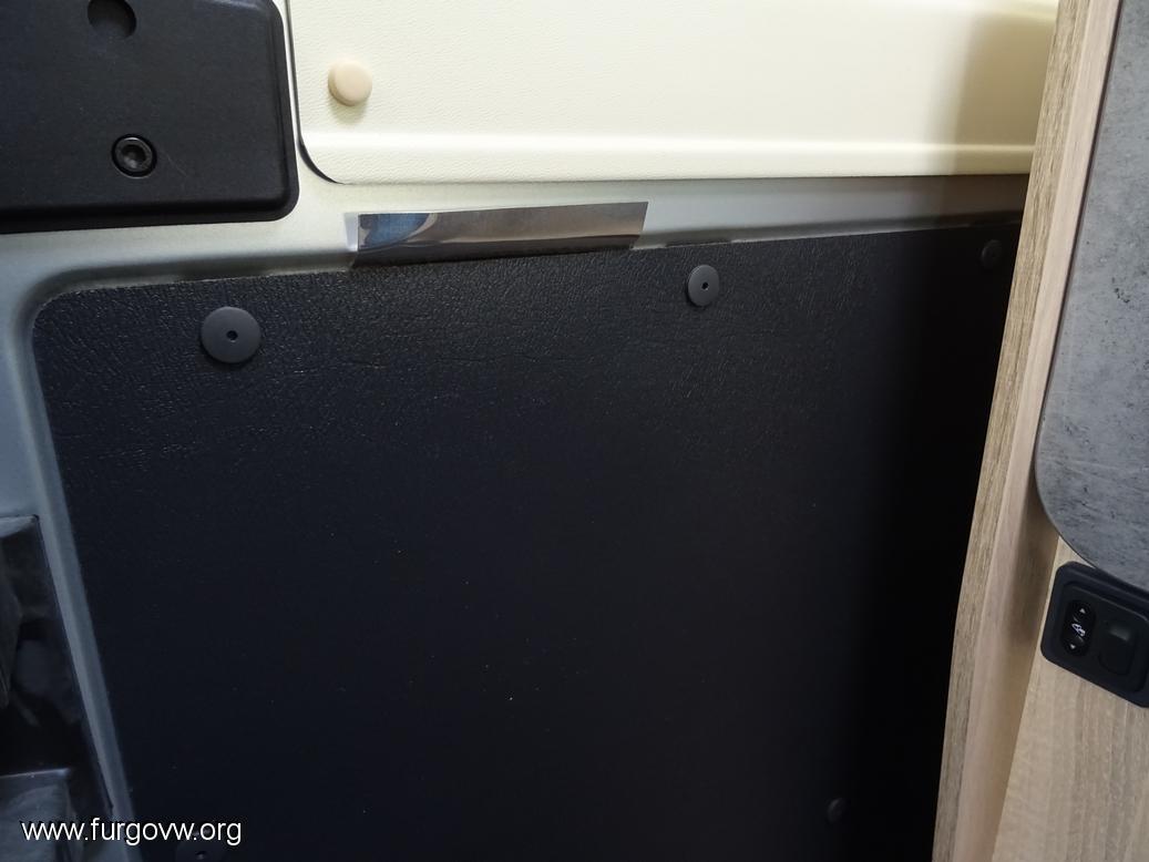

Luego con otro trocito fino de chapa de aluminio, del espesor justo para meterla entre el guarnecido de la puerta, hacerle una pequeña doblez y así poder colgar ahi la papelera cuando se cocina o desee uno
(tengo que mejorar esta chapa lo se  :roll:...)

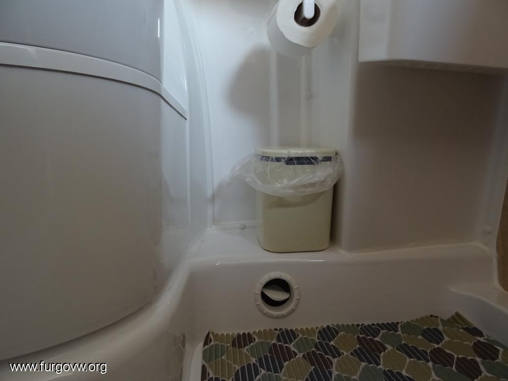

Para el baño anduve indagando por internet hasta encontrar una pequeña papelera para el baño que entrara en medidas en la pequeña repisa bajo el lavabo junto a la taza, al final encontré esta en Aliexpress por unos 8€ de 2L con abertura de boton
https://s.click.aliexpress.com/e/cMWnq1ul
Como no va a cargar más que el peso del papel va sujeta con unos pegotes de goma Bluetack y no se mueve.

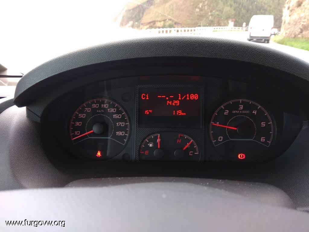

Cómo puedo poner el contador del  kilometraje real de la furgo, intento cambiarlo y no sé. Me marca 120 km y ayer ya hice del concesionario a casa un mínimo de 200.

El indicador del ordenador de abordo lo manejas pulsando el botón que hay en el centro de la palanca de los limpiaparabrisas. A base de sucesivas pulsaciones irás cambiando la indicación del display entre:
Autonomía restante
A continuación los valores del contador A:
Kilómetros que has hecho desde la ultima puesta a cero de los valores A
Consumo instantáneo
Consumo medioA
Velocidad media A
A continuación los valores del contador B:
Kilómetros desde la ultima puesta a cero de los valores B
Consumo medio B
Velocidad media B
Y con la siguiente pulsación comienzas de nuevo. Creo que no olvide ninguno y los puse en orden pero lo hice de memoria.....

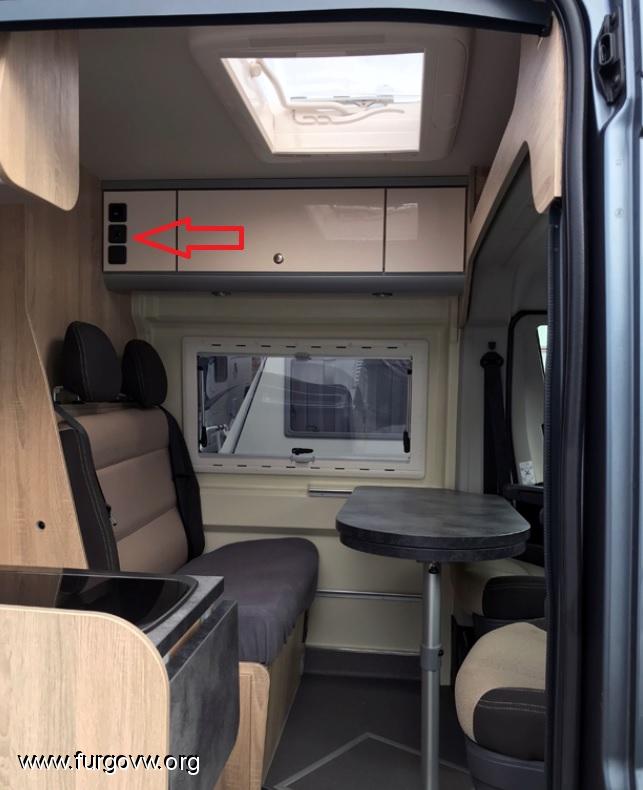

TOMA Y SOPORTE TV

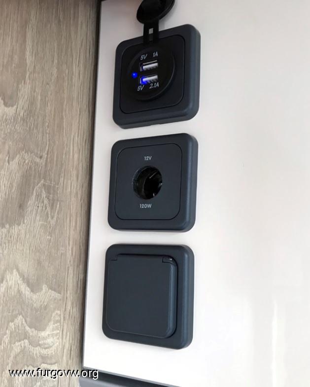

Para los que no tenéis toma de antena y 12v un lugar donde ubicarla es en el altillo sobre salon, en el lacado blanco junto a la pared del baño, lugar donde si pides como extra la toma 12v, usb y 220v te los ubica Clever, en modelos anteriores venia de serie si no me equivoco, ahora ya no(a pasado a ser un extra), este es el lugar donde los ubica la marca:
Es el mejor lugar ya que los cables de 12v y antena quedan escondidos tras la TV, cuando se monta en esta pared la TV claro.
Pues bien, si queréis ubicar ahi la toma antena/12v tendréis que agujerear el altillo lacado blanco mas otra madera que va adosada detrás, con una sierra de corona es difícil un grosor de 32mm, pero si metéis la cabeza dentro del altillo( quitando la mesa de salon lo tendréis mas fácil), observareis que la gente de Clever ha dejado montada la madera interior ya con los agujeros para las tres tomas que montan ;D
Solo tendréis que marcar el circulo de abajo por detrás y luego soltar la tapa lacada blanca que va con tres tornillos de torx(yo luego los he cambiado por unos tornillos normales mejores)
Ya con ella marcada solo os queda lo mas fácil pero que da mas dolor :roll:, agujerear la tapa lacada .panico. Tras esto solo queda montar la toma antena tv/12v y ponerle su embellecedor y el resultado es este
Los cables quedan por detrás aun conectados a la toma, mucho mas limpio todo que si pondríamos la toma en otro lado

Cita de: loscaleyos en Noviembre 30, 2018, 19:15:51 pm
¿Y los triángulos están escondidos en algún hueco o no los dan?
Hola, enhorabuena por la furgo, disfrutarla a tope.
Creo que lo que te sucede es lo siguiente:
Hay una sola vez que puedes resetear el contador general a 0. Si cumple que no pase de unos determinados km ( creo que 200 ). El caso es que se hace dejando unos segundos apretado el botón del ordenador, ese que usas para cambiar de modo, litros/100, consumo actual......
Creo que le has dado sin querer en algún momento y se te ha puesto a 0. Puede ser?

loscaleyos
Cita de: vivarmen en Noviembre 30, 2018, 23:14:34 pm
saludos
Pues será eso, me venía en alemán y a medio camino estuve toqueteando. Me estaba volviendo loco ya
