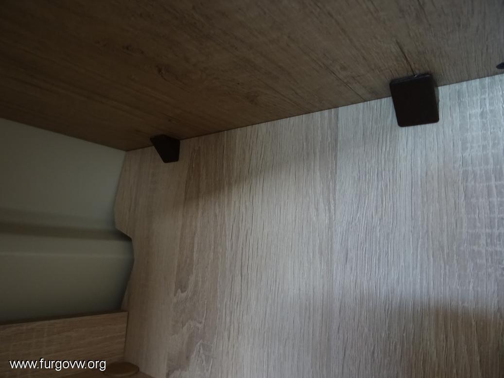

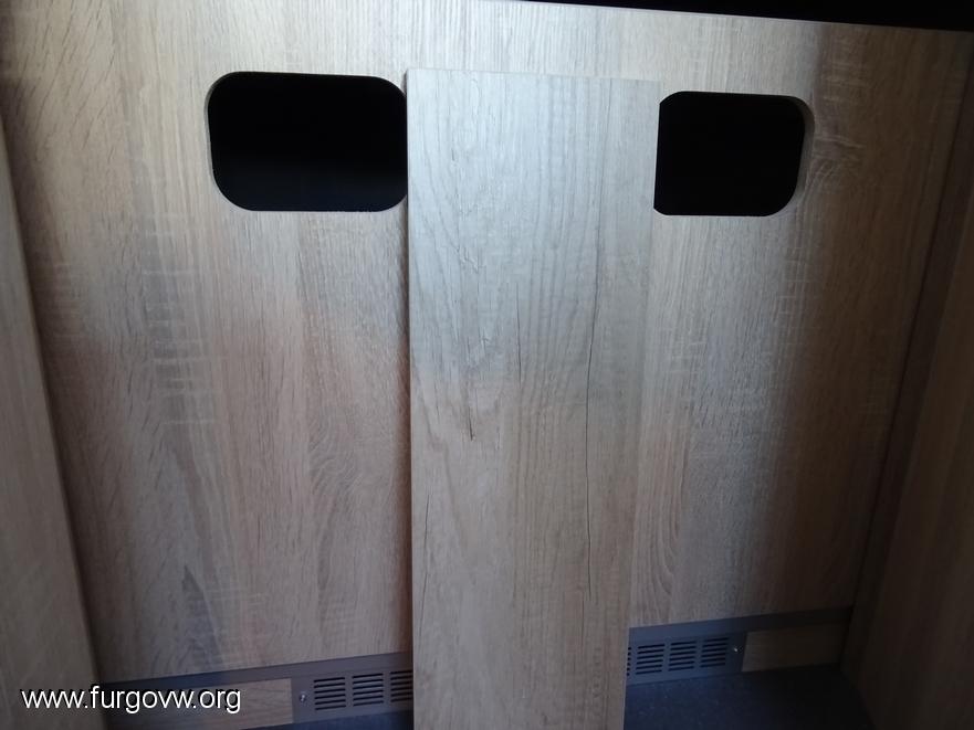

Dejo algunas cosillas y añadidos que vamos haciendo a la furgo...
Como ya sabéis en los centros AKI existe una madera muy similar o idéntica a las de las Clever, aunque es una aglomerado canteado sin mas, las de la furgo son mejores, encoladas de 8 capas, igual de robustas y mas ligeras que las de AKI claro

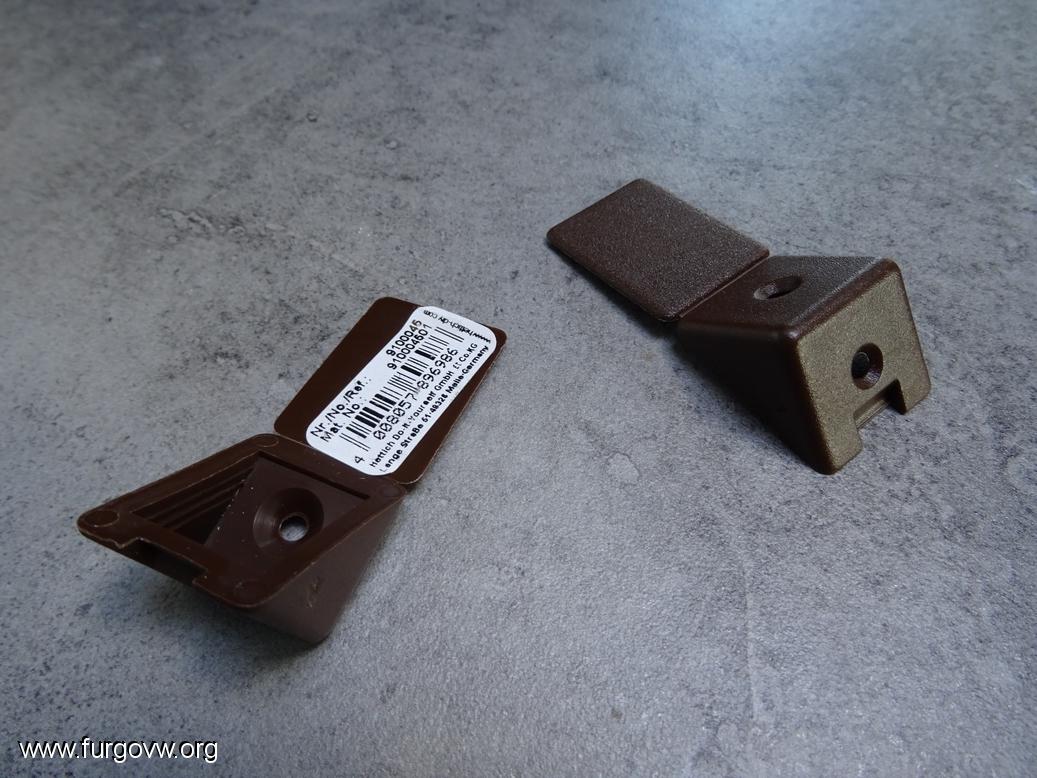

Así que con esta madera de AKI y este tipo de soportes
Hemos hecho una balda para el armario sobre nevera, es muy grande y sin balda se ve bastante desaprovechado, ahora mejor
Y al final el ropero estrecho que en su parte inferior llevaba un perchero, hemos decidido tirar también de baldas y aprovechar así mas el espacio

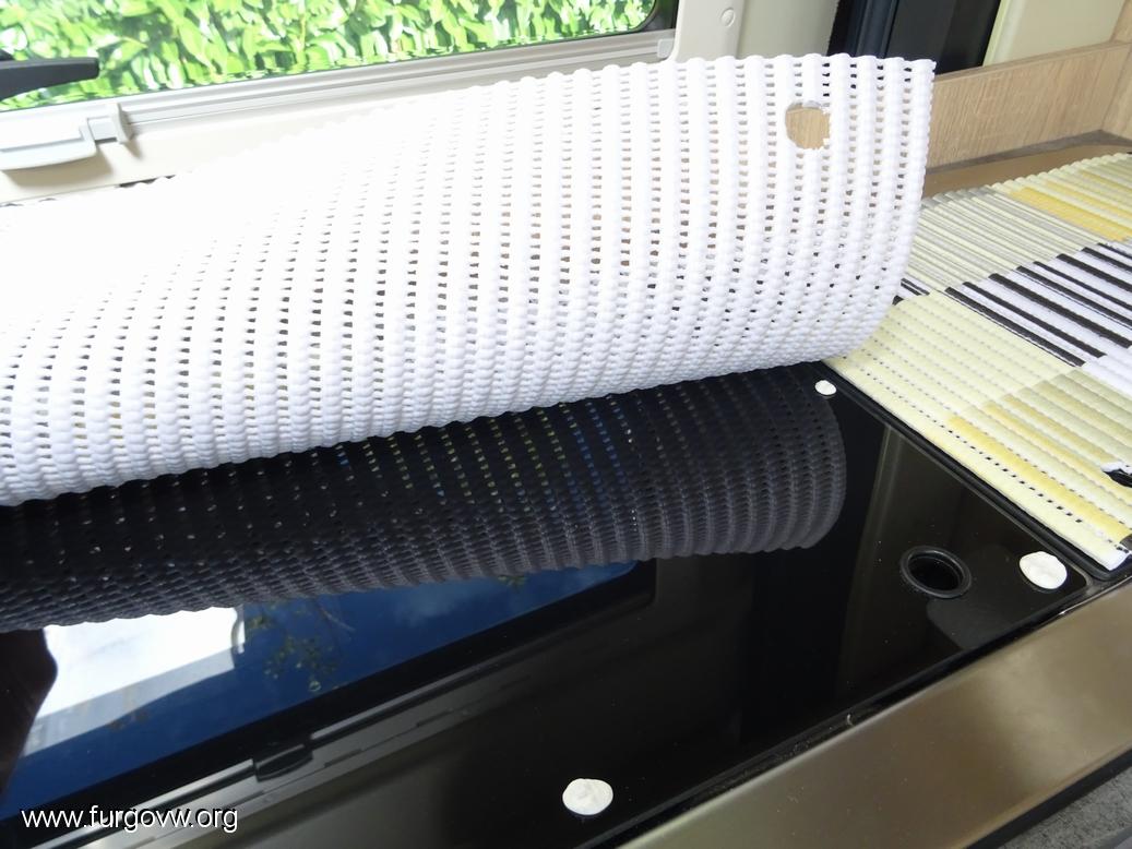

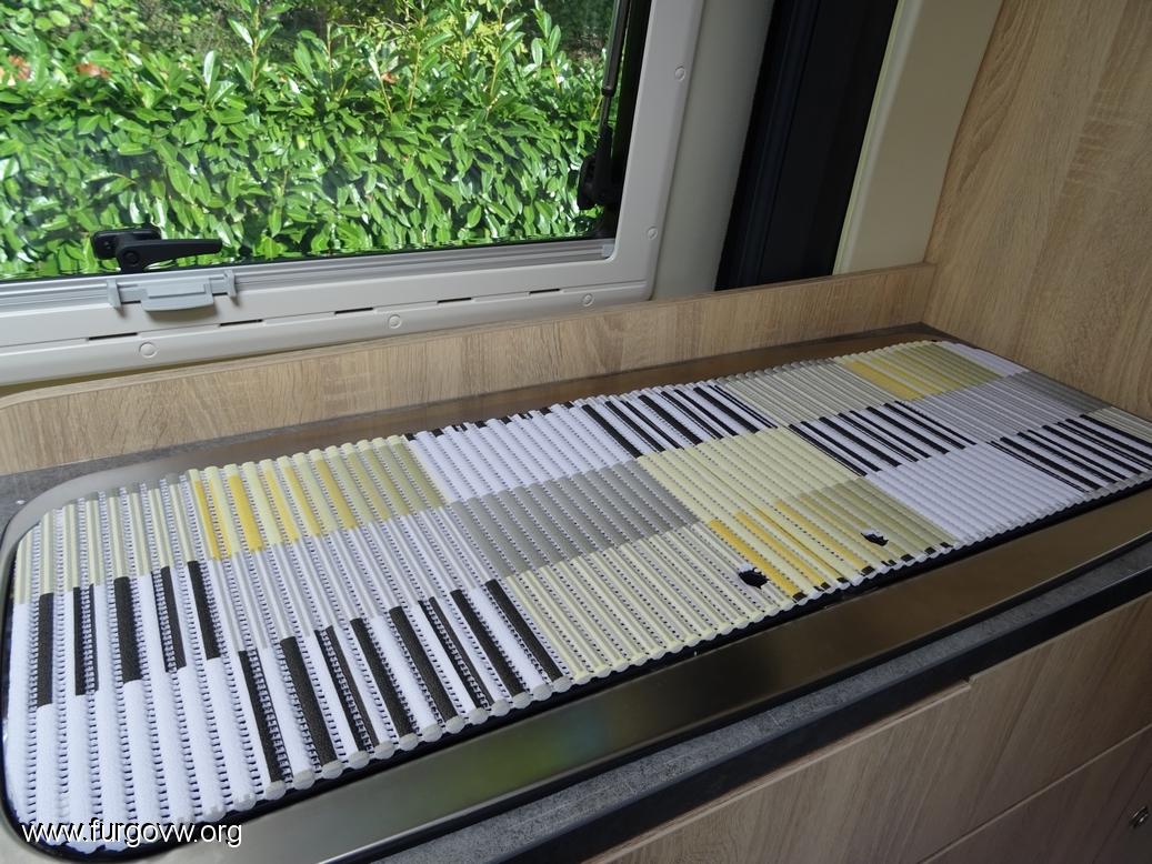

TAPAS COCINA PROTEGIDAS
Como ya sabéis las tapas de la cocina son de cristal, y como bien sabéis también es el típico sitio donde uno apoya cualquier cosa nada mas entrar, las veíamos muy sensibles a roces o ralladuras, decidimos poner un tipo de vinilo antiestático transparente, peor tampoco nos convencía al ser muy fino y no amortiguar en caso de que le caiga algo.
Finalmente encontramos en un Leroy Merlin este antideslizante, nos llevamos un cacho y hemos probado a ponerlo.
Hicimos una plantilla que es muy sencillo y luego recortar, los agujeros se pueden hacer con un trozo tubo de medida aproximada a modo de sacabocado o simplemente cortarlo con las tijeras o cuter.
Este es el resultado
Y para pegarlas teníamos dudas con la cinta de doble cara por si en un futuro quieres quitarlas y se queden restos de adhesivo, o que por calor en verano se despegaran, al final optamos por el clásico Blu Tack que teníamos algún trozo por casa, esa masilla universal para manualidades o para lo que sea
Así, con algunos pegotes han quedado que ni se mueven, veremos si este material aguanta las altas temperaturas en verano y no se despega, lo bueno es que se quita fácil y no deja restos
El resultado nos ha gustado, ahora puedes dejar cosas sin peligro ya que amortigua todo mucho mejor, decir que esta cortado a la mitad para poder abrir cada tapa individualmente.
Saludos :)

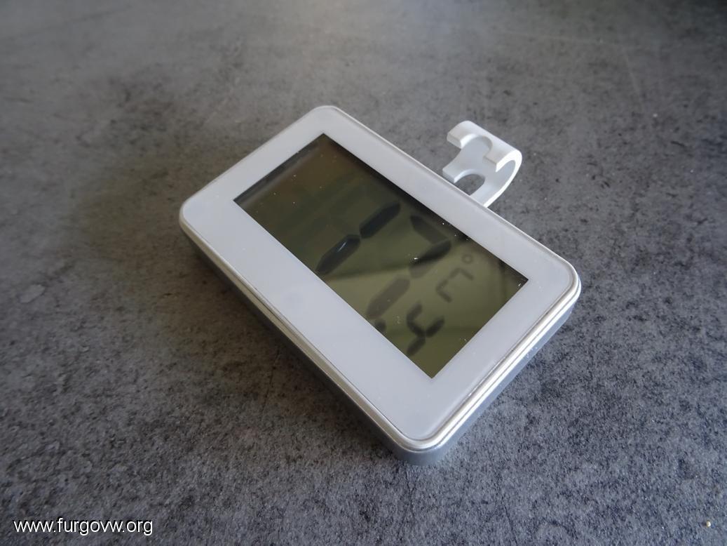

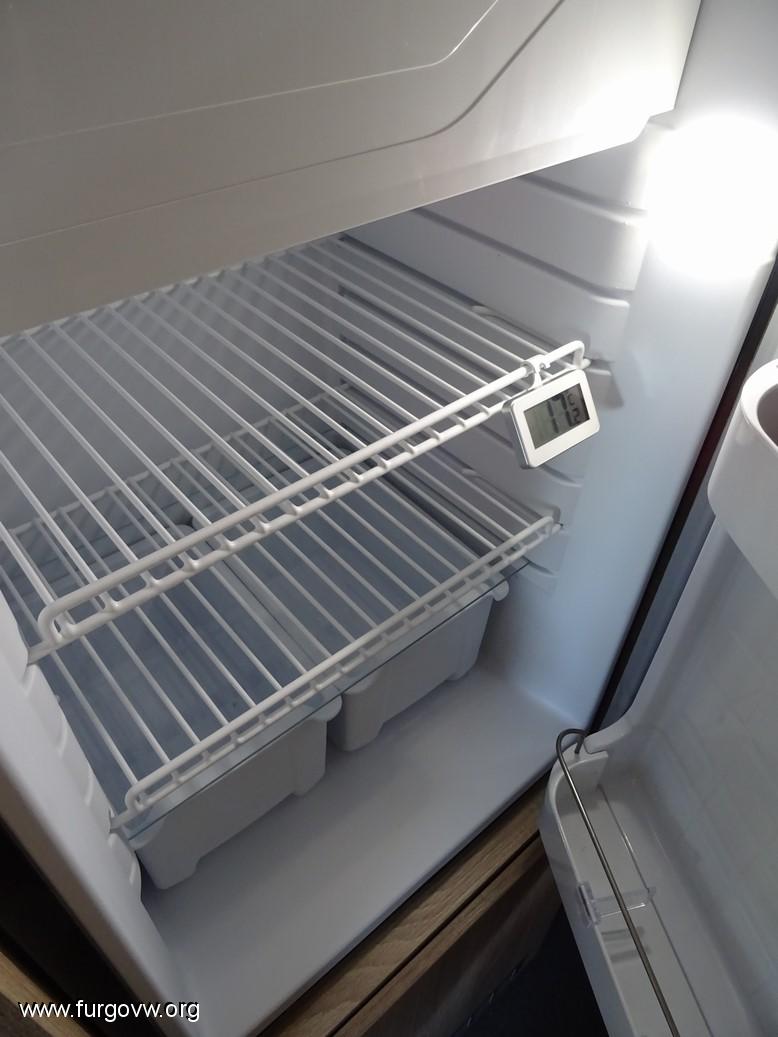

TERMOMETRO NEVERA
Por ultimo este termómetro para la nevera, para controlar la temperatura de vez en cuando, tiene imán o se puede colgar como uno desee
Saludos ;)
loscaleyos
Me apunto el termómetro, así se regula mejor la intensidad del frigo.
