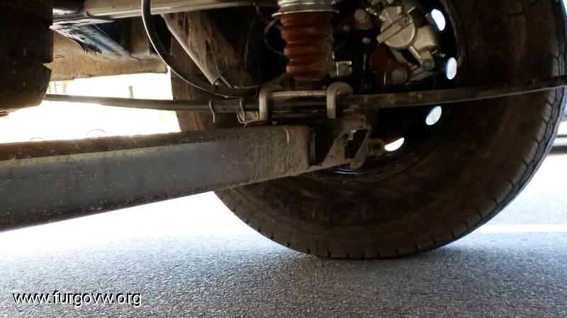

En mi caso el chasis heavy trae eje trasero reforzado (los topes en vez de venir tocando ballesta están a unos 4 cm de tocarla), no doble ballesta, llanta 16 (en parte cogí el chasis heavy por llevar ruedas más grandes en estos mastodontes), y los pasos de rueda con plástico rodeándolos, estéticamente me gusta cómo queda, te paso foto.

Hola Penya13, al final cada uno valoramos unas cosas, y otros otras en la compra de un vehículo de este tipo, por lo que a veces se hace difícil dar alguna recomendación, pero está siempre bien leer diferentes puntos de vista antes de sacar cada uno sus conclusiones.
Yo te diría que sin con llanta de 15" de serie te conformas, y si tienes intención de poner la neumática pronto, no gastaría inicialmente en el chasis heavy, nosotros es lo que hemos hecho, ya viene con la ballesta plana y taco tocando, ósea suspensión trasera la justa o nada, pero bueno, aguantaremos así un tiempo y pondremos la neumática más adelante, bajo nuestra opinión, y después de leer mucho creo que la neumática es la que mejor sensaciones de conducción y seguridad dará, si invertimos en algo más adelante será solo en la neumática directamente. Esto a no ser que quieras llanta de 16", si es así nose como sale exactamente, pero igual asi si te merece ya cogerlo con el chasis heavy claro.

Buenas y bienvenido Uvieu, sobre lo de chasis heavy o normal yo solo puedo decirte que nosotros la hemos cogido normal y aunque la ballesta está ya plana y toca taco, conducir se puede conducir, tampoco hay que ser tremendista, pero esta claro que la neumática mejorará la trasera de la furgo mucho y será una inversión a medio plazo.

Gracias por la  pronta respuesta. Lo de la ballesta plana, la verdad es que asusta un poco, ya que ir sin amortiguación en un trasto tan grande y pesado.....!, aparte de peligroso, te cargas todo los muebles con los baches. La placa solar la pondré, ahora lo que me come el coco, es el tema de las cosas que se piden a fabrica, ya que luego no hay vuelta atrás, y si la hay, suele ser mucho más cara.

Si que trae rueda. Con el tema de suspension heavy yo la tengo y no van los tacos tocando a los todos, aparte que con el chasis y la llanta 16 queda la furgo mas alta para ir por pistas. Yo estoy muy contento de haber pedido el heavy almenos por ahora! Aparte que la furgo queda genial con los embellecedores en los pasos de rueda!
