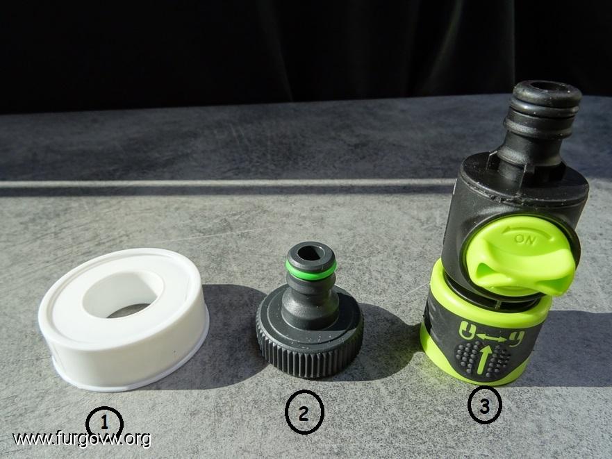

Estos son los tres componentes a utilizar, un poco teflón, la rosca conector de 1", y un conector con llave de paso.

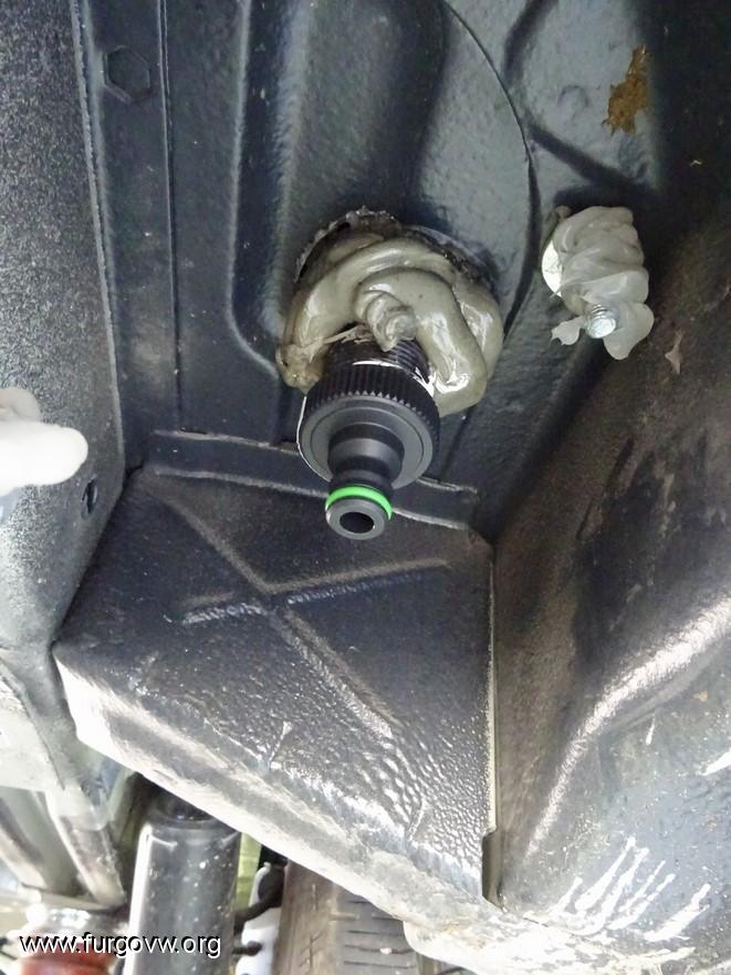

Los pasos son sencillos, tal cual la foto.
1. Se pone un poco de teflón en el tubo de vaciado
2. Se coloca el conector de 1"
3. Se le coloca la llave de paso con un clic y se gira para bloquear

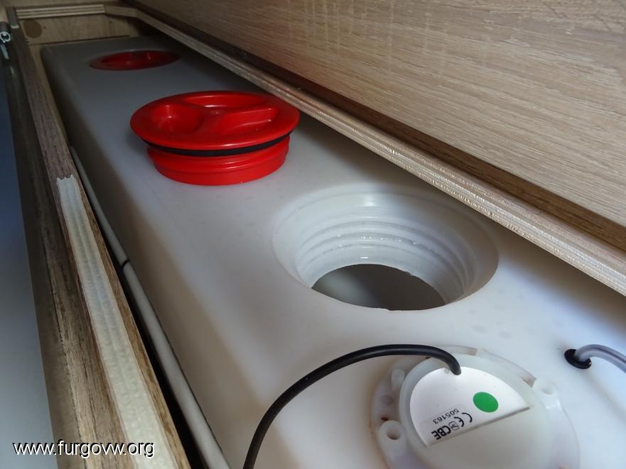

Y ya esta, solo queda acceder al deposito de limpias

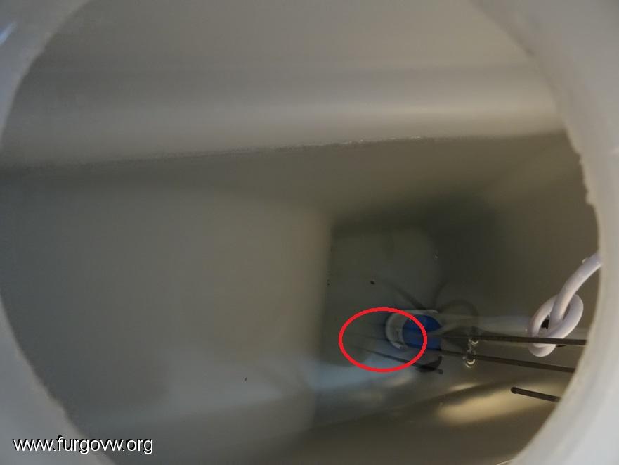

Ver donde esta la llave

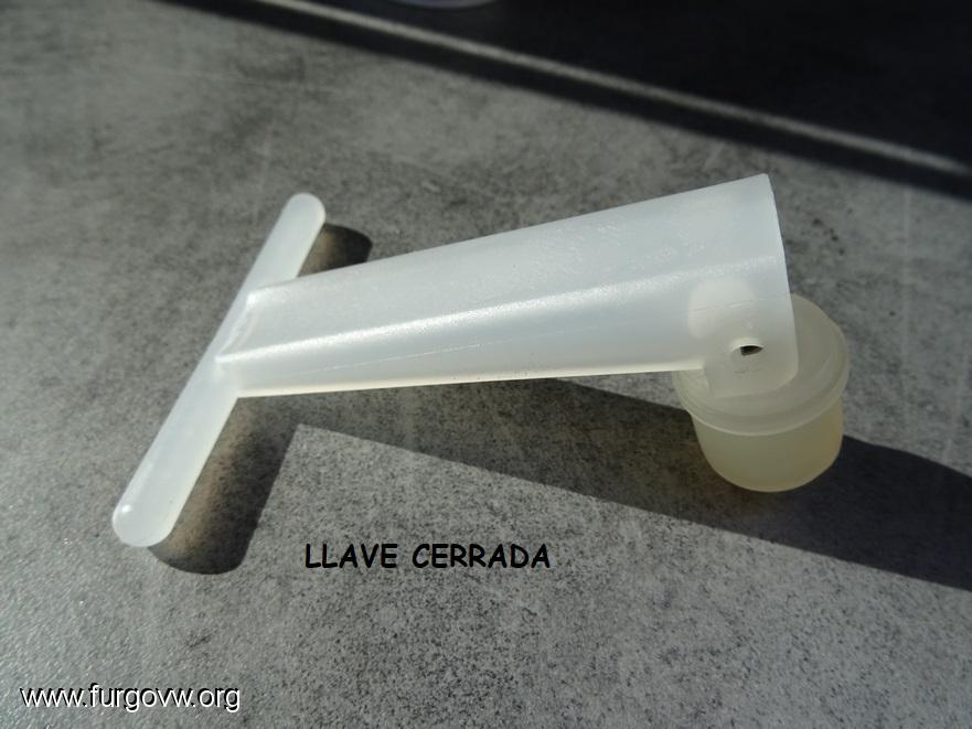

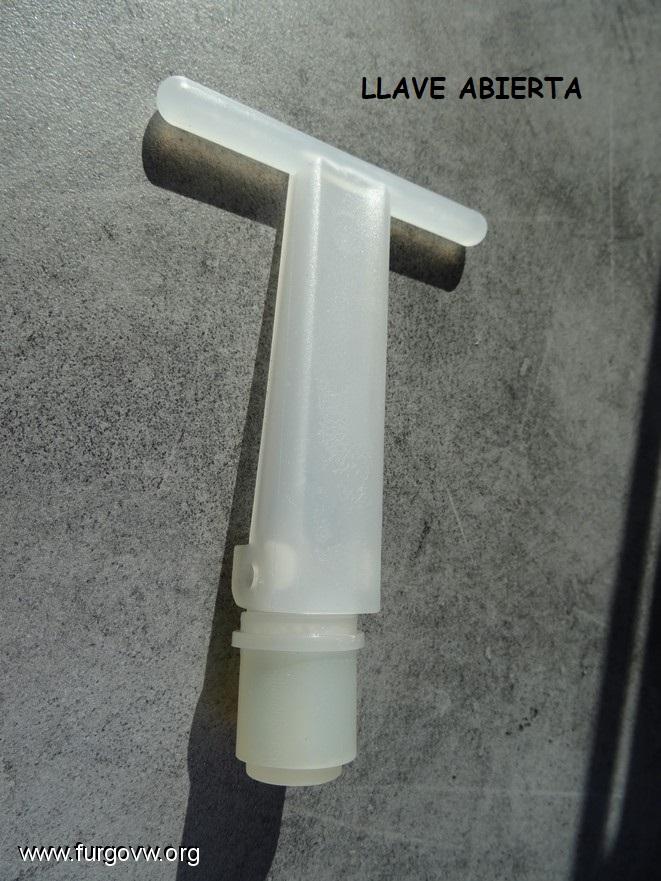

Es una T tumbada cuando esta cerrada, esta:
Y estirada cuando esta abierta, que es lo que debemos hacer para quitarla sencillamente
Ya podemos vaciar cómodamente desde los bajos el deposito de limpias sin levantar cama ni acceder dentro del deposito.
El conector y llave de paso en el Leroy Merlin en la zona Jardineria, todo menos de 6€.

un par de consejos ( a mi manera de ver )  el grifo  ese que le poneis de vaciado  de limpias , hazle caso al amigo corsair ,  tal y como andais por el monte  tiene los dias contados ,  y  esas pegatinas que le pones  para evitar ruidos ,  las cosas con colas ( colas que no sean especiales, ehh)   , adhesivos, cintas de doble cara de  marcas  raras  etc ,   con los calores  se llevan mal y se terminan moviendo y deslizando ,  eso  sin tener presiones , o peso , si ya aparte tienen algo de esto ,  como colgar  algo ,o acostarte encima ,  se mueven y dejan un rastro  de cola  estirada   que  da por el saco . hay pegamentos especiales para cosas asi ,  y si no unas gotas de polimero  al estilo de lagrimas de silicona ( que tambien se mueven ) es un poquito mas de curro  pero  no tiene color
