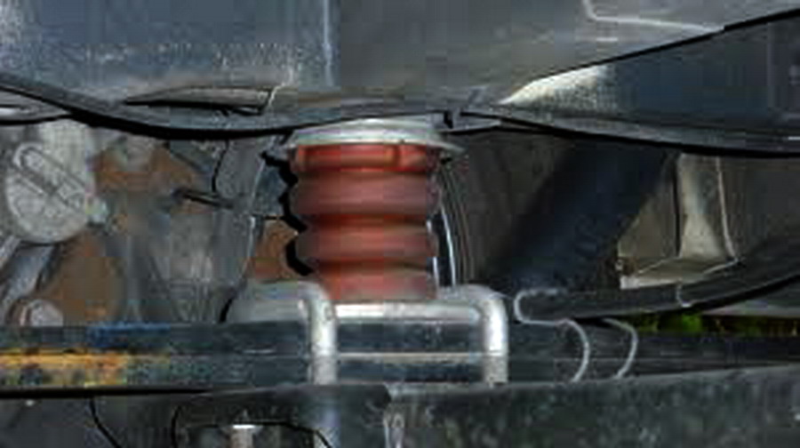

Octubre 07, 2018, 14:04:03 pm #4111 Ultima modificación: Octubre 07, 2018, 14:05:50 pm por banzai
Cita de: Dapal en Octubre 07, 2018, 13:21:49 pm

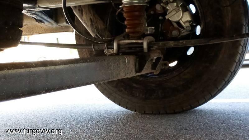

Buenas gente, yo pedí el chasis heavy en mi clever 600 Vario Kids, no es doble ballesta, es una ballesta simple, al preguntar a oscar al recogerla me dijo que el eje trasero era diferente, más grande y reforzado. Yo medi la distancia del tope a la ballesta y hay 4/4,5 cm de distancia entre ellos, no sale tocando el tope como en el chasis normal, llantas de 16 y los plásticos embellecedores rodeando toda la parte inferior de la furgo, (sobre ruedas).
La furgoneta va finísima, ni la noto como un palo al pasar badenes, ni se me va en curvas y por supuesto, al contrario de lo que comenta la gente de que si no lleva neumática la furgo va sin suspension ya que el tope va tocando ballesta, yo noto que lleva suspensión, una conducción muy cómoda.
Enviado desde mi Redmi Note 5 mediante Tapatalk

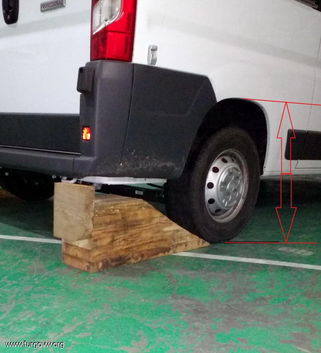

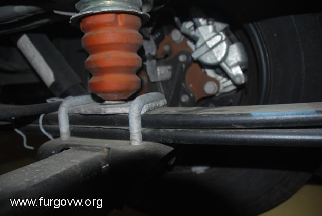

Aupaa Dapal   claro  tu caso es diferente   ,  no vas en los topes , tienes 4 ,o  4,5 cm de margen  para hacer tope , eso  esta   bien  ;)
pero  las que van "sin suspension"  son las   que van en los topes , y estas son la mayoria
saludos

Si, a eso me refería, que con el chasis heavy consigues suspensión, y en mi caso estoy muy contento con la decision de elegirlo, creo que acerte, si en algún momento de la vida de la furgo noto que esos topes empiezan a tocar o distinta conducción pues me planteare lo de montar neumática, con esto quiero decir que hay otras opciones a parte de la neumática.

Octubre 07, 2018, 14:36:03 pm #4116 Ultima modificación: Octubre 07, 2018, 15:32:45 pm por banzai

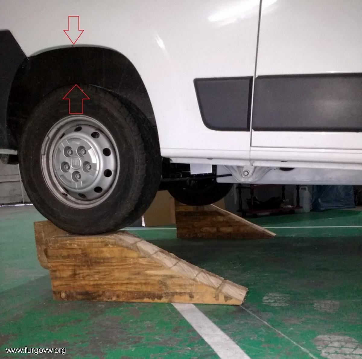

  Aupa  dapal  ;)  mas informacion y fotos  ,por si le sirven a alguien  que este con dudas de que  chasis o suspension coger.
yo  me refiero  que las furgos  habitualmente ya de nuevas   vienen asi ,y es cuando van sin suspension  ,tope naranja tocando
Y a esta altura  ,es  a la que me referia  en un post anterior  para que veais la diferencia  entre una clever heavy reforzada , y una con neumatica  a 2bar,. lo se por que es la mia  :)
saludos :)
