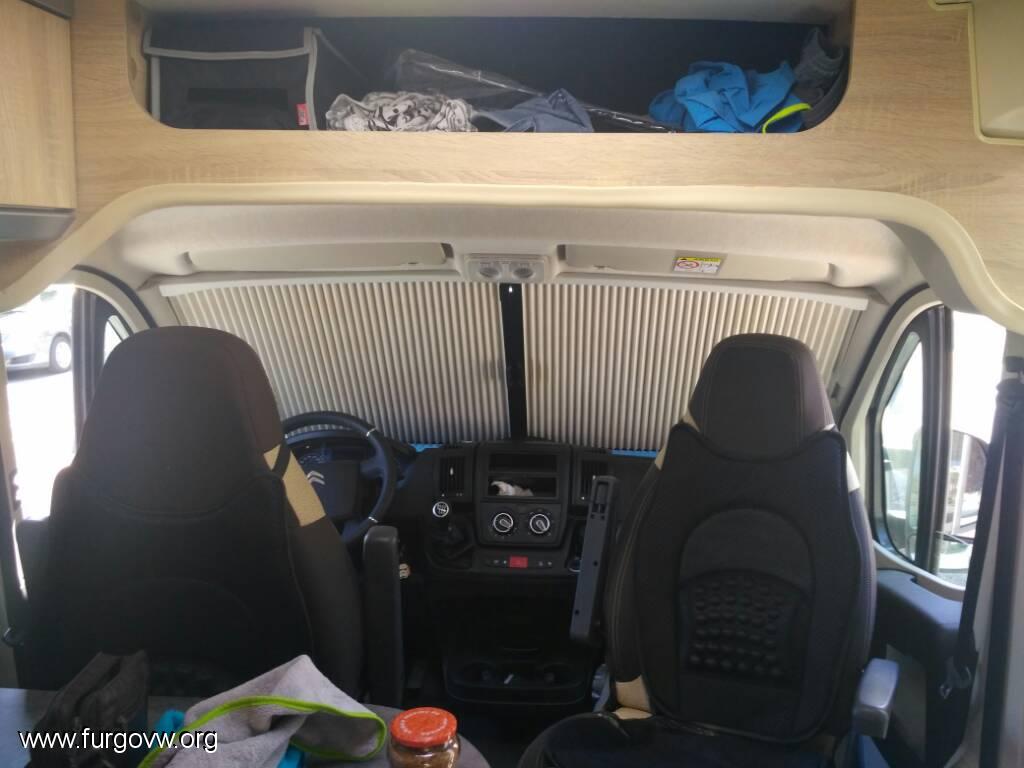

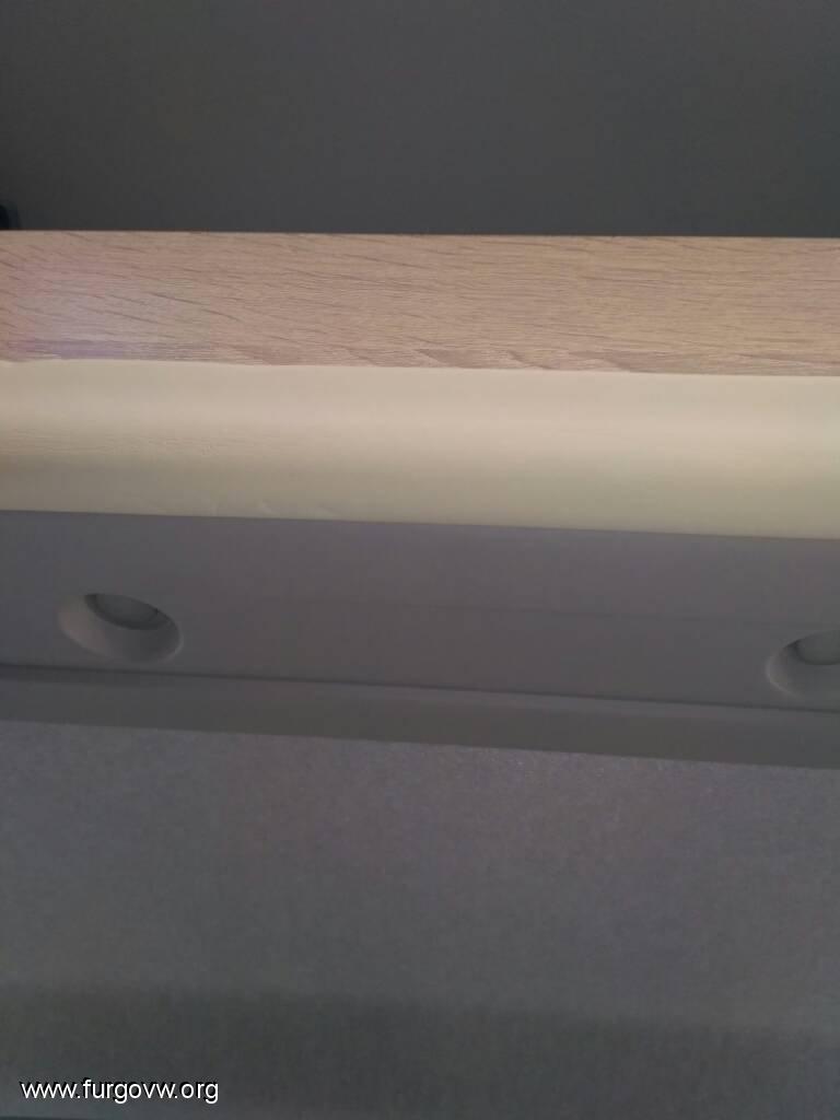

Buenas, pongo foto de la goma espuma que he puesto para no darnos cabezazos en la madera de la bandeja encima de los asientos delanteros, queda más discreto el color. La goma es la los protectores de mubles para los niños, en forma de U, y encaja bien en los dos lados, reforzada con cinta de doble cara.

¿Tienes a mano la referencia de esa goma? Gracias!

2 M prueba del Bebé Muebles de esquina bebé Protector del borde Protector espuma protección niño prueba tabla niños seguridad
http://s.aliexpress.com/zQZ7JNNB?fromSns=Copy to Clipboard
Es esta, hay varios modelos y colores

Gracias! Parecía más fino ..

Hay uno que tiene 0.8 y otro de 1.2 de grosor

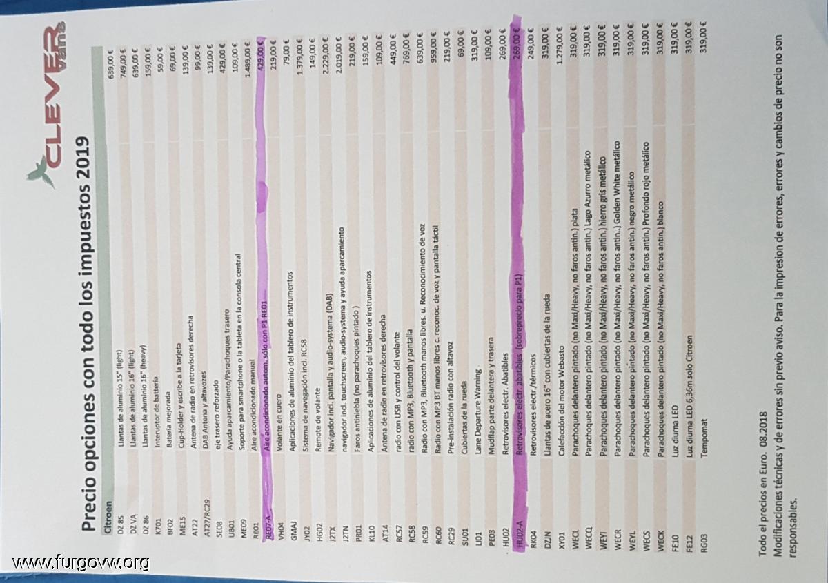

Estoy revisando el catalogo de opciones de Clever para 2019 y, a parte de lo ya sabido de chasis normal y chasis heavy, veo que en la novena linea empezando por arriba y con código "SE08" aparece "eje trasero reforzado" por 139 euros. Alguno sabeis exactamente en que consiste concretamente?.Aún así intentaré informarme en el proximo salón a ver si saben decirme de que se trata.

No lo se seguro pero podria ser:
-chasis normal: llanta 15 y ballesta simple en eje trasero. Pma de 3300kg.
-eje reforzado: llanta 15 y ballesta simple con muelle. Pma 3500kg
Chasis heavy: llanta 16 y doble ballesta. Pma 3500kg.
Almenos en otras marcas con base fiat son asi.
Saludos!

A mi se me habia ocurrido que tal vez pudiera ser, doble ballesta? No lo sé. A ver si algún forero ha elegido esta opción y sabe decirnos que es exactamente o habrá que esperar al salón.
