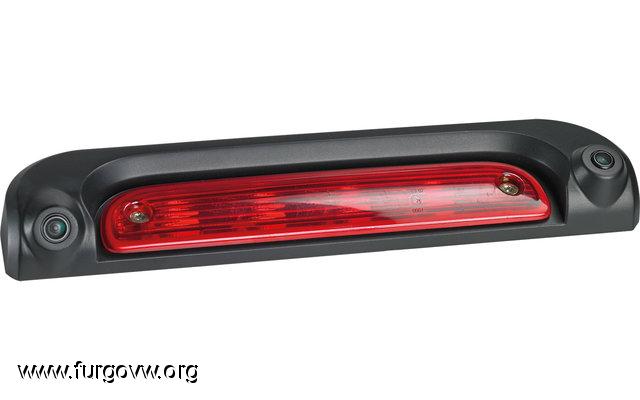

Hola
Hay 4 versiones de la cámara de dometic:
1. Dometic PerfectView CAM35: Camara de aparcamiento para monitor especifico dometic
2. Dometic PerfectView CAM35 Twin: Camara de aparcamiento y cámara retrovisor para monitor especifico dometic
3. Dometic PerfectView CAM35 Twin NAV: Igual que 1 pero con conexion RCA para conectar a navegador universal
4. Dometic PerfectView CAM35 Twin NAV: Igual que 2 pero con conexion RCA para conectar a navegador universal
Por aclarar la opción TWIN implica que aparte de la camara trasera para aparcar tienes una segunda camara que hace como si llevaras un retrovisor digital (angulo de 60 grados para visión de largo alcance)

Hola
El cable NO es de audio/video estandar. Es uno especifico de dometic para camaras dometic.
Exactamente es este.
AL

Tienes razón Alfpascu ahora vienen con el cable de 6 pines, pero en mi caso venia con cable RCA por eso pregunto si valdría para Dometic y si la cámara incluye adaptador.

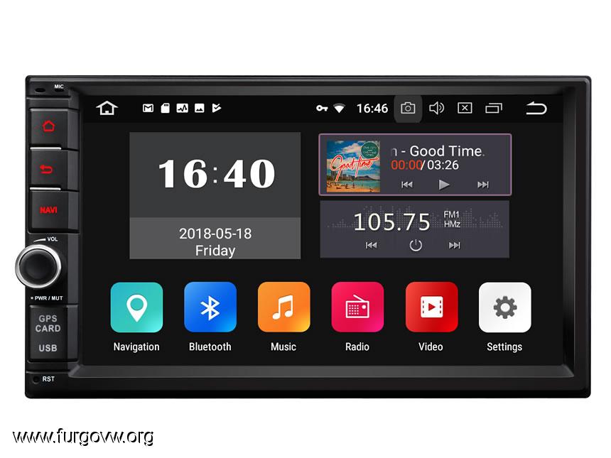

Esta es la radio 2 din Eonon que hemos cogido, hemos visto que en el rincón del sygic para este navegador que le vamos a instalar(gracias a cimbike .ereselmejor) se hablaba muy bien de ella y la gente estaba contenta, hemos cogido la ultima version con Andorid 8.0 Oreo, 4GB de RAM etc etc..., ya contaremos que tal funciona.
https://www.eonon.com/Android-Car-GPS/2-Din-GPS-Navigation/Advanced-Android-8-0-Oreo-4G-RAM-Octa-core-32G-ROM-Head-Unit-SplitScreen-PIP-Multitasking-Note-No-CD-DVD-function.html
Al final Eonon y Xtrons creo que tienen prácticamente las mismas características, y seguro que vienen todas del mismo sitio....
Y la cámara Dometic matizando un poco viendo las versiones que hay, hemos puesto esta de lulukabaraka, la Dometic Perfectview Cam 35NAV 150º
http://www.lulukabaraka.com/fitxaProducte.aspx?idproducte=SVTDD
Tiene posibilidad de instalarle otra cámara a modo retrovisor pero nosotros solo la hemos cogido con una cámara, la de marcha atrás.

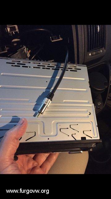

Hola furgoxo, perdón por ser pesado con el tema del cable, pero como veo que ya has recibido la cámara. Me podrías decir si el adaptador que te envío en la foto va incluido en la cámara.  Es que me solucionaría la instalación en la mia.
O si alguien que vea el hilo que tenga esta cámara me lo aclara se lo agradecería.

Cita de: ICHIUS en Septiembre 27, 2018, 10:30:43 am
Muchas gracias
De pesado nada ICHIUS, pues tuve la caja y cámara con sus conectores en la mano y no la saque foto ni me fije mucho, sé que era un conector similar al de la foto de 5-6 pines, solamente conectar al cable de preinstalacion de la furgoneta que está tras la luz de freno trasera y poco más.
Te recomiendo una cosa, contacta con Lulukarabaka vía mail y coméntales haber si pueden mandarte una captura o foto del conector, son atentos y seguramente te puedan enviar la foto y así sales de dudas, por intentarlo...
Y sino es complicado soltarla, podría soltar la luz de freno un seg un día y echarle una foto al susodicho conector y te la envío.
Un saludo ;)

Gracias por tu ofrecimiento pero no toques nada, si te pasas apretando te puedes cargar el plástico o perjudicar la estanqueidad.
