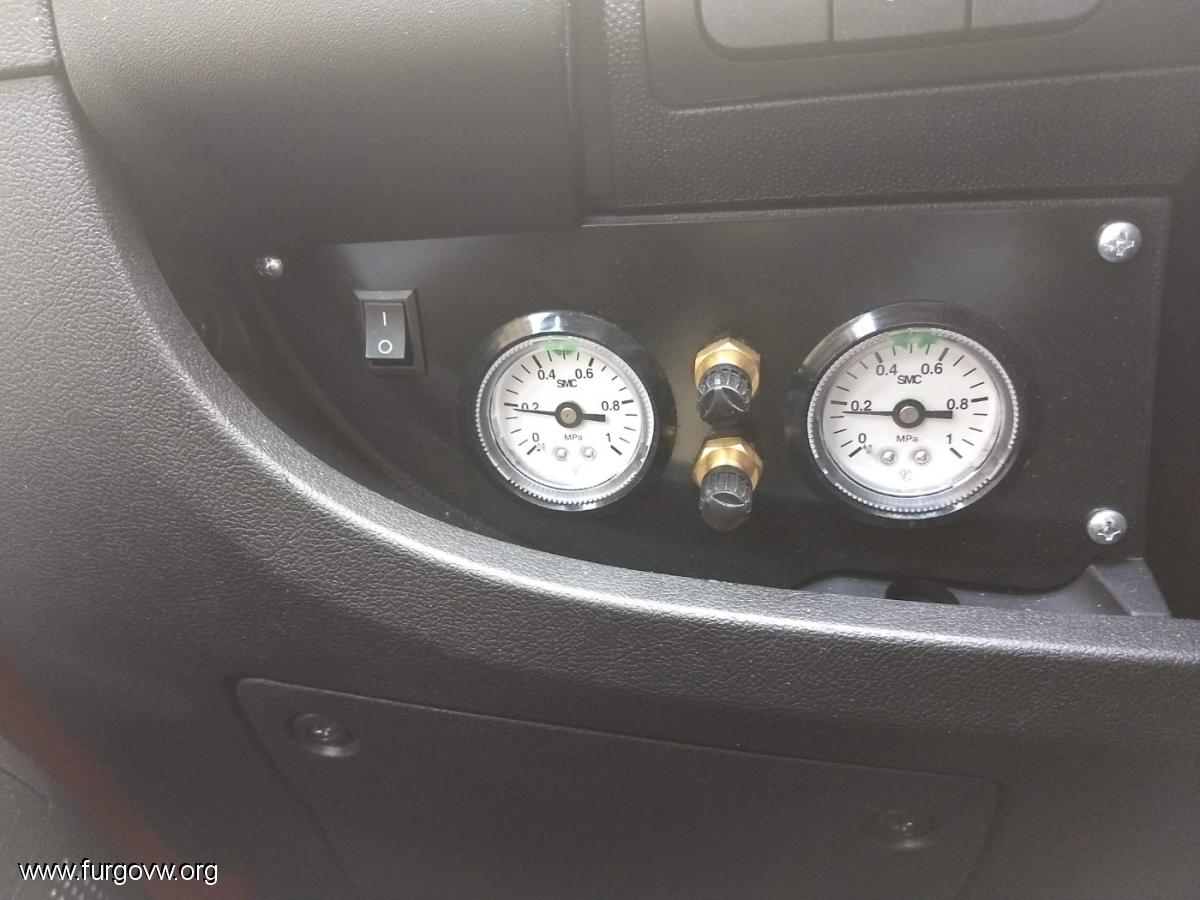

Hola Carbonero, Lo siento lo que te ha pasado.
Me podrias decir una duda que tengo, te he entendido que no llevas compresor, si no llevas compresor como se hinchan las balonas??
Buenos días.
Pues  tengo junto a los relojes que marcan la presión dos tomas como las válvulas de una rueda y das o quitas aire  a través de ellas.
Se puede hacer con un compresor externo etc...
Yo lo hago con una bomba de bicicleta pequeña. No necesita mucha presión.
Enviado desde mi RNE-L21 mediante Tapatalk

Hola
En el cuadro de instrumentos llevas dos relojes y las dos tomas de aire (como si fueran las de una rueda)
Alli con una simple bomba de bicicleta las puedes hinchar a tu gusto (dentro de unos valores claro)
En mi experiencia las tienes que hinchar un poco cada 3 meses aunque es minima la perdida
Un cordial saludo

Hola
En esta foto de la mia lo veras mejor
Los dos conectores dorados del medio son tomas de aire (las mismas que la de la rueda) que llevan sus capuchas de plastico de proteccion
Alli pones el hinchador y vas viendo como sube o baja la presion.
De mi experiencia apenas hay que hincharlas. No tengo muy claro que un compresor sea un valor añadido dado lo sencillo del proceso.
Otra cosa es la instalacion completa con calderin que entiendo aporta una correccion instantanea. Pero de mi experiencia con la instalacion basica es mas que suficiente para afrontar el problema de las duras reacciones de la suspension trasera.
Espero haberme explicado
AL

Así mejor con foto!!!!
Perfectamente explicado, yo de momento apenas he tenido que corregir un poco..
Yo tampoco montaría compresor para este tipo de instalación.

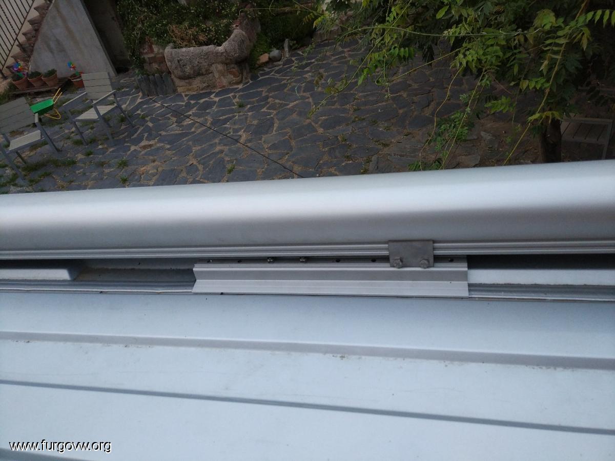

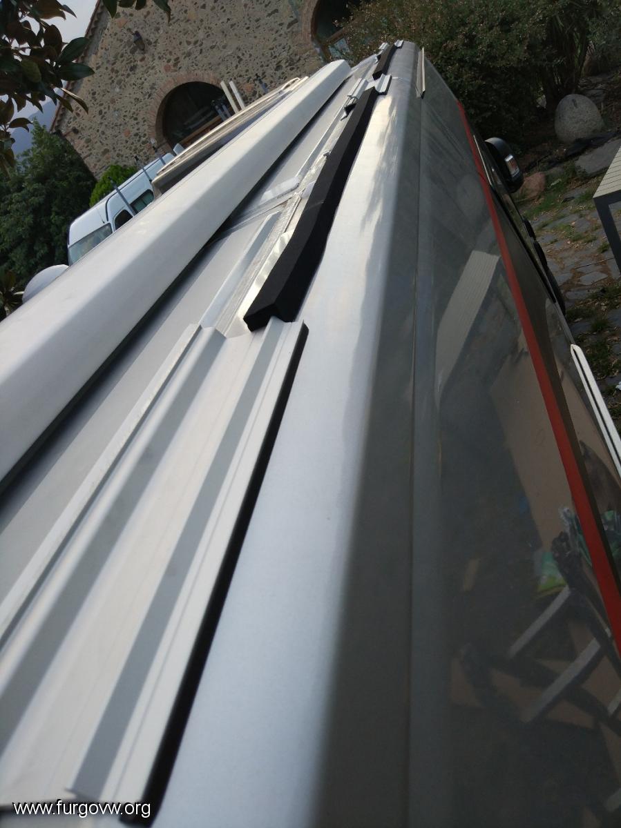

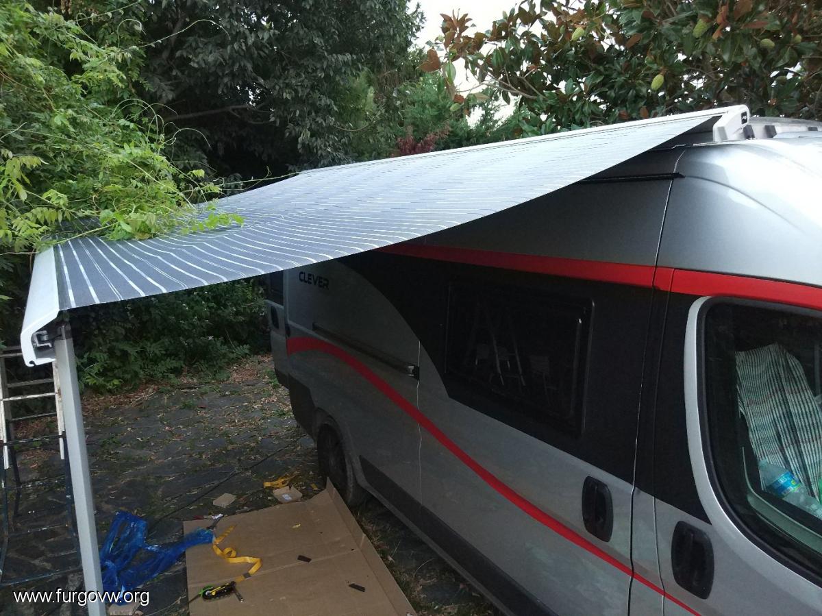

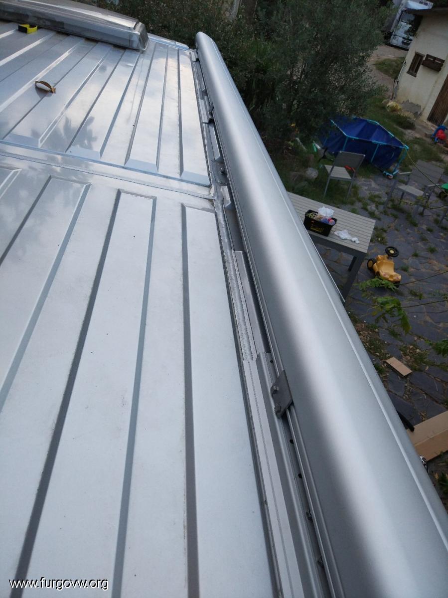

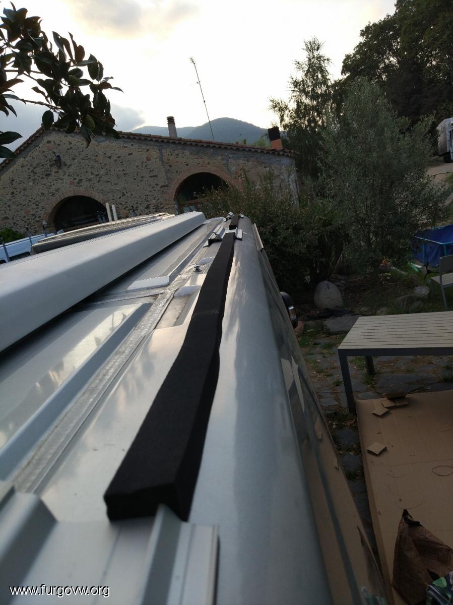

neithwe
Buenas,

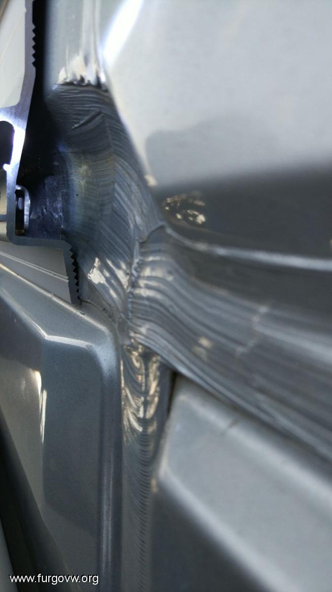

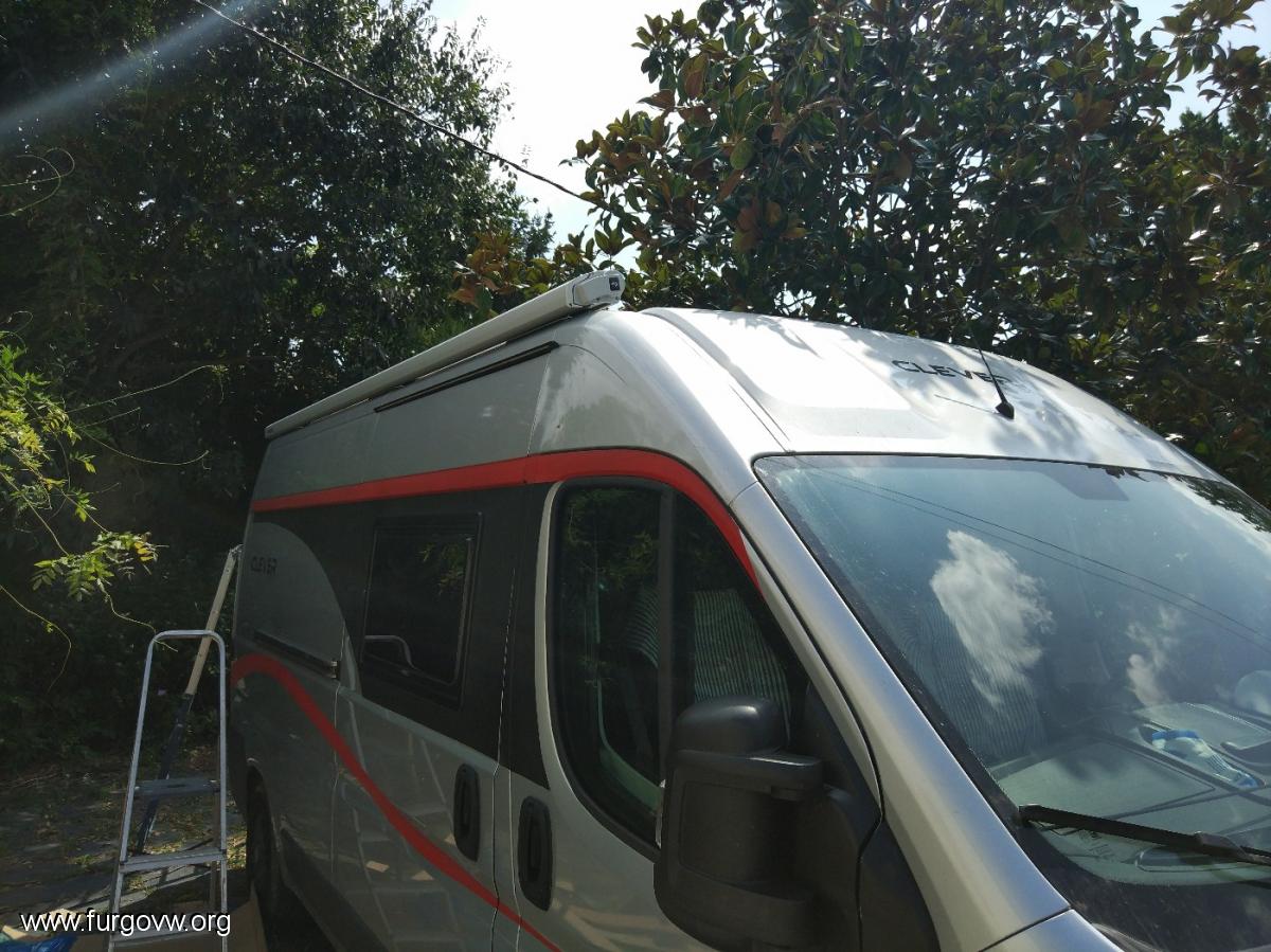

hoy ha sido un dia bastante productivo, he ido a buscar el toldo y luego... me ha tocado ponerlo. Finalmente me decanté por el dometic.
La sorpresa... pues que hay unos librillos megagrandes pero con 0 explicación de montaje...
Así que me ha tocado investigar, deliberar y... pedir ayuda!
Muchas gracias karnuz71 por tu paciencia y explicaciones.
Así que he hecho alguna foto para dejarlo para si alguien se lo quiere poner, realmente no es muy complicado y te traerá poco más de una hora...
Paso 1: Poner los railes... Es importante ver como se ponen las platinas internas.
Paso 2: Cortar la espuma y meterla entre los railes. Yo en mi caso, con el consejo de karnuz71 he tenido que cortarla por la mitad sino no pasa el toldo
Paso 3: Poner el toldo por encima de las guias. Y anclarlo con las ultimas platinas, que solo tienes que introducir la hembra por dentro del rail y apretar.
Y nada... con esto (teóricamente lo tienes listo) mañana lo probaré, espero no matar a nadie...
Pues nada... espero que a alguien le pueda servir porque el librillo se las trae. Un saludo y gracias otra vez a  karnuz71

Buen aporte con fotos y explicación. Muy guapo

Muy buen aporte y de ayuda para los que gusten de llevar toldo neithwe  .bien
Gracias por compartir ;)
