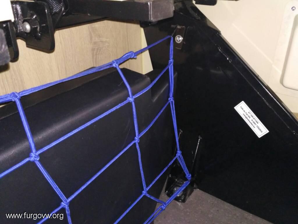

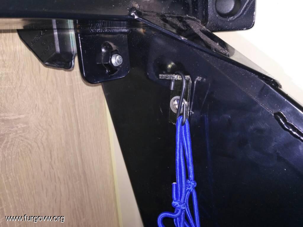

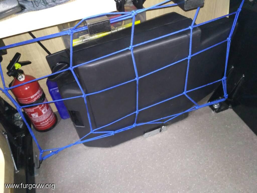

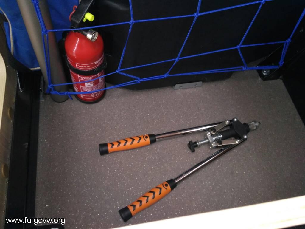

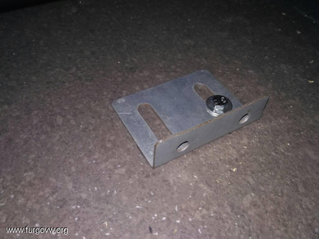

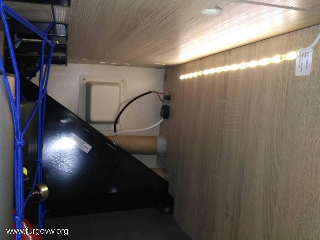

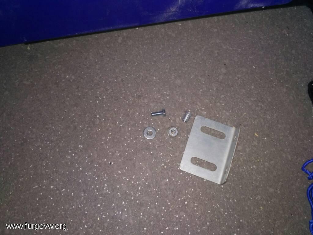

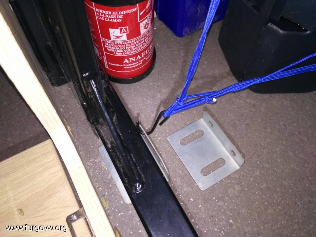

Buenas último brico, idea. Dándoles vuentas a dónde poner el gato de la furgo, triángulo, cables de batería, etc., lo he puesto de esta manera, debajo asientos traseros. Puesto con una red aclada de varias formas, con remache roscado a un lateral de la estructura del asiento, hueco de la estructura, suelo con turca de embutir, y introducido una L de hierro por debajo de estructura del asiento. Bueno fotos . La remachadora es casera, modificando una de remaches del chino, sale por YouTube, ya la tenía de hace tiempo y funciona muy bien.
Enviado desde mi Redmi 3S mediante Tapatalk
AYA2016
Aahhh, y una tira led de pegue y con tres pilas, también debajo del asiento.

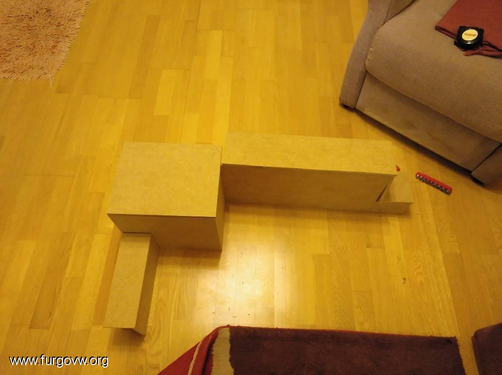

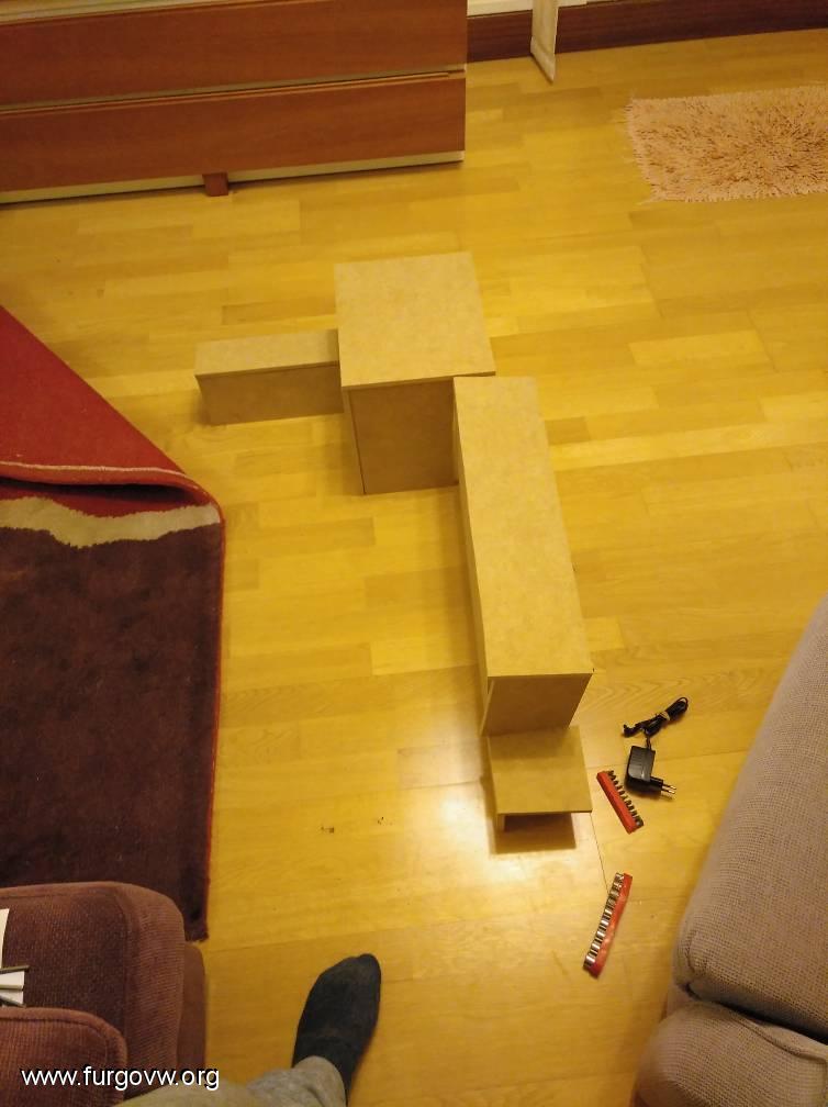

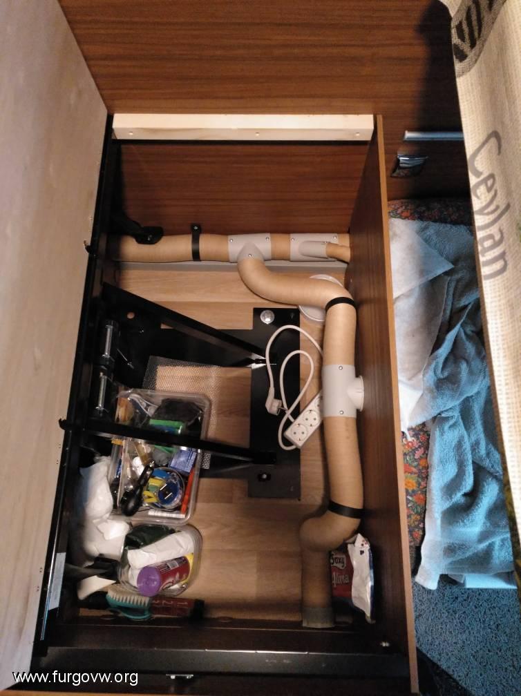

Y por otra parte estoy preparando un pequeño cajón con DM para proteger los tubos de la calefacción que van por dentro del arcón que hay debajo de los asientos traseros, es algo que quería hacer hace tiempo, a ver qué tal me queda:
Decir que en estas fotos solo están presentadas las tablas a ver como quedaba, no estaban ensambladas.
