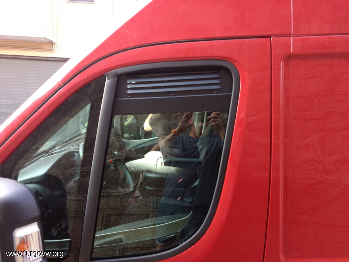

He encontrado estas rejillas que permiten airear la furgo sin tener que abrir ninguna ventana evitando que te multen o riesgos que entren en tu furgo.
Ademas puedes dejarlas puestas ya que desde fuera no se pueden quitar (son de acero). Tambien se pueden dejar con la alarma puesta
Tienen mosquitera y tejadillo para que si llueve no te entre agua.
Son bastante discretas desde fuera

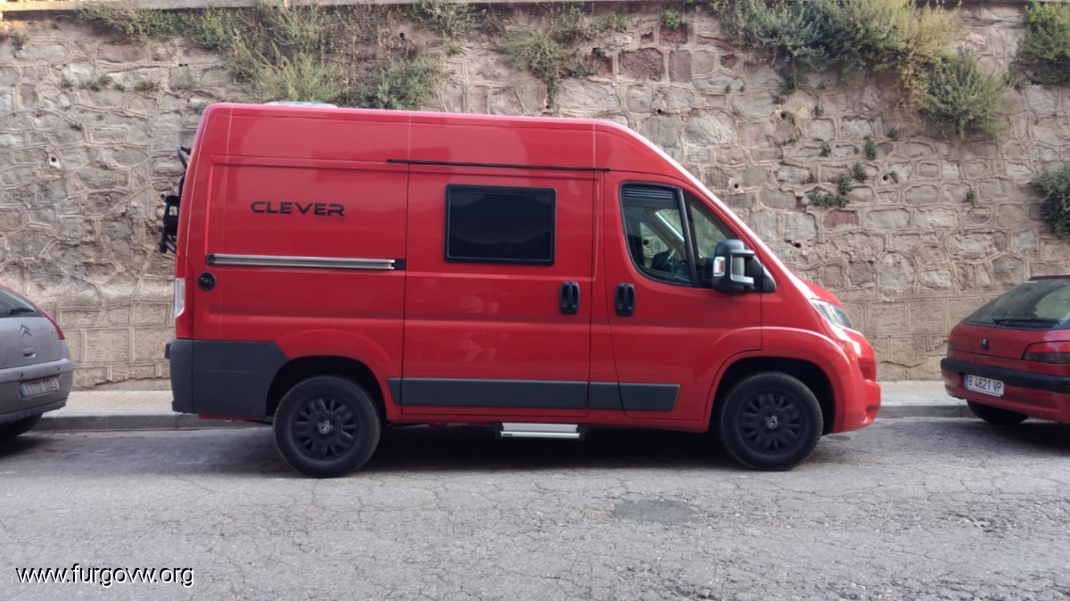

Unas cosillas que he visto en tu clever:
- lo que llevas encima de la puerta corredera es un vierteaguas o una tira led?
- esas llantas son de origen? Las mías son idénticas pero color aluminio
- es mucho follón montar ese escalón? Cuál es?
alfpascu
Cita de: Elosogris en Agosto 01, 2018, 23:18:13 pm
hola Alfpascu, estuvimos un buen rato hablando por teléfono hace unos días, soy el de la Ducato L1H2. Por cierto, preciosa ese color rojo, jejejeejejej  .baba :D
Hola !!!!
1. Es una tira led que venia de serie.
2. Son las llantas de origen pero pintadas con vinilo negro mate en spray. Es muy muy facil pintarlas y ademas se puede quitar después con la mano sin dejar huella. Busca vinilopasion en google y veras lo que te digo. Con un  par de botes de sobras
3. El peldaño es thule y eset es su manual:
https://cdn1.static-tgdp.com/assetloader.axd?pimid=Thule%20Step%2012V%20Slide-Out%20400%20new&id=446279&brand=Thule&market=ES&att=1
Si lo instalas despues tienes que pasar por la ITV. Unos 60 euros el tramite

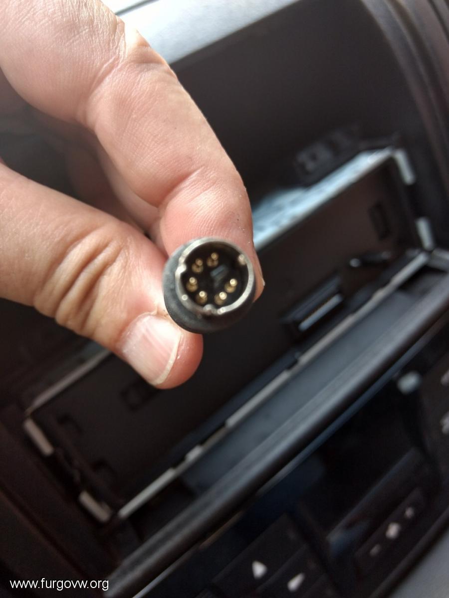

Como sé si lleva la preinstalación hecha para la cámara. Si la llevara, cual es el siguiente paso. La mía es multijet 2.3D del 2017.
alfpascu
Cita de: Elosogris en Agosto 01, 2018, 23:45:32 pm
Hola
Si la lleva veras un cable como el de la foto
Si sacas la radio y metes la mano esta por alli suelto. Es facil pillarlo.
Como alternativa puedes sacar la carcasa de la tercera luz de freno sacando los dos tornillos que lleva. Alli dentro esta la otra parte del cable

Elosogris, sobre la barra de iluminación de la corredera te digo que a parte de iluminar también actua como vierte aguas, el modelo es el raintec 110 de  dometic ( es una de las cosas que le he puesto a mi furgo)
Un saludo!!
Elosogris
Cita de: Totóx1000 en Agosto 02, 2018, 00:40:01 am
Un saludo!!
Muchas gracias por tu información
Elosogris
Alfpascu, aunque sea fácil, si pinto las llantas de negro la parienta me mata  .meparto .meparto .meparto
Lo del escalón, no es necesario,  además un proyecto o informe de laboratorio?
En cuanto lo de la preinstalación, desmontaré la 3a luz de freno, es más fácil  ;D

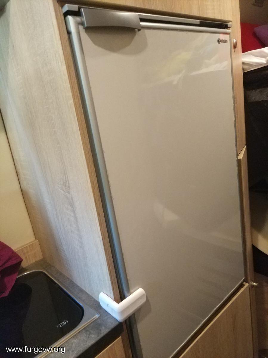

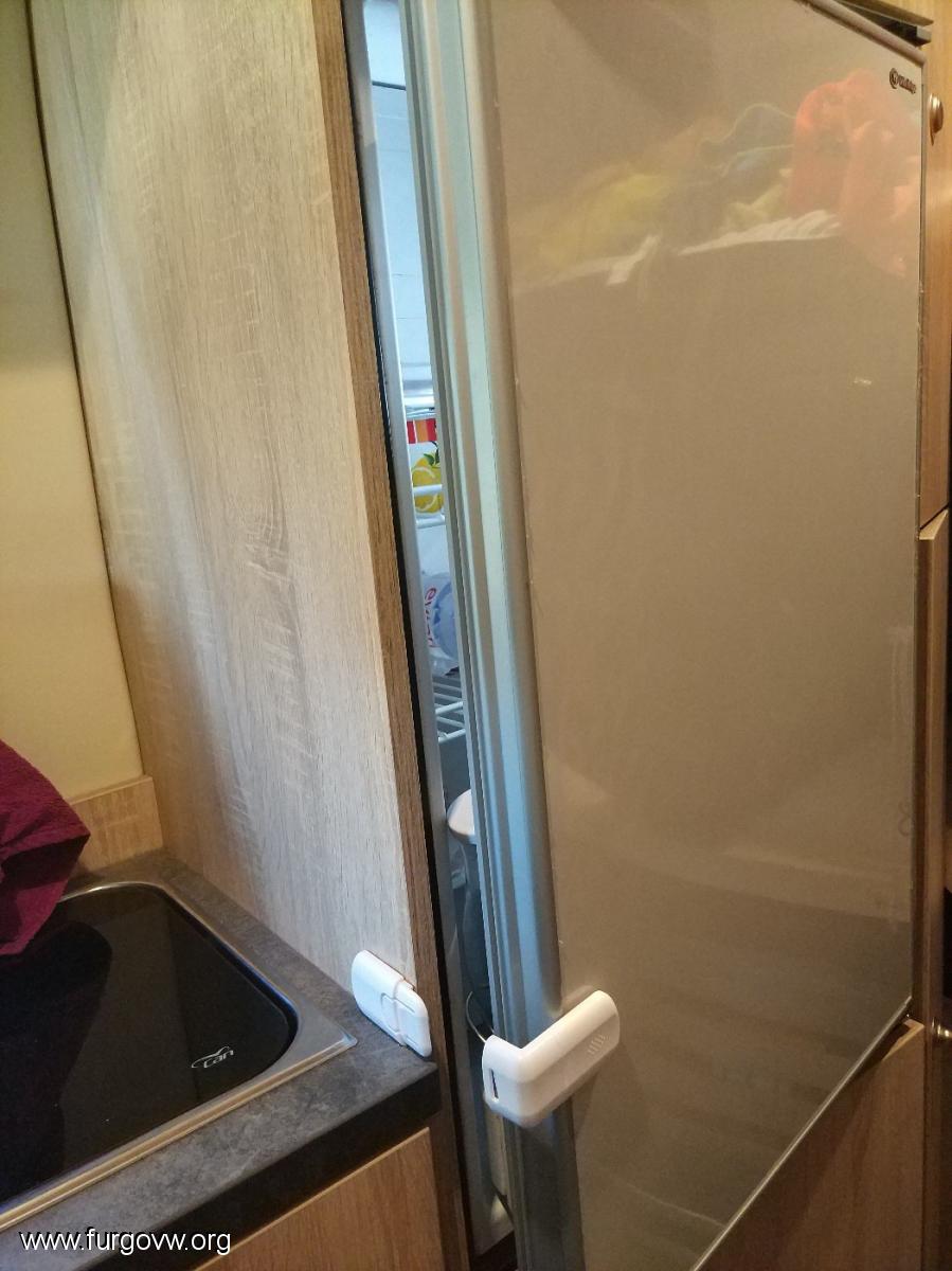

Y finalmente harto de que se me abra la puerta de la nevera y me caiga todo... he puesto este gadget. Solo se tiene que tirar una parte atrás y ya se puede abrir.
VALORACIÓN:
Pues estoy muy contento porqué no se ha movida nada de lo que puse. Las ventosas han aguantado perfectamente y eso que hemos pasado por caminos, baches y el trote de la familia. Eso sí, se tiene que mirar bien donde se pone, debe ser una superficie totalmente lisa y perfecta así que nada de poner las ventosas en la parte de madera, allí no aguanta nada de nada.
Tanto y tan fácil se abre la nevera? Cuando lo probe en directo me pareció que el cierre de la nevera era bueno y ajustaba bien.
O es que con el uso tiende a desgastarse el cierre y pierde fijación? Es debido a algo en particular?
De todas formas he encontrado ese mismo cierre por Amazon, así que por si acaso me haría falta lo tengo en favoritos  :)
Gracias ;)
neithwe
Con mucha facilidad no sé abre, pero si llevas algo de fruta grande que nos encanta (melón/Sandia) pues en cualquier curva un poco cerrada... ya lo tienes todo por el suelo...
Nos ha pasado algunas cuantas veces y ahora... todo perfecto. En mi caso, como nos encanta la fruta... imprescindible

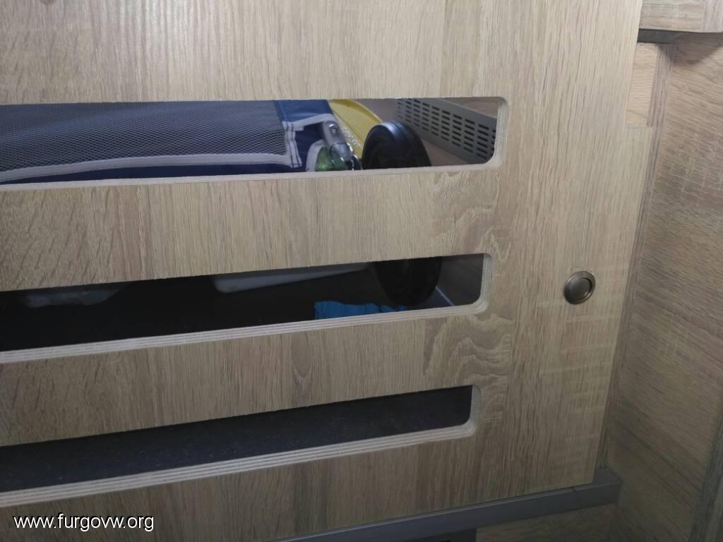

Bueno, aunque no se había abierto la puertesita debajo de la cama, he puesto un pequeño botón de mueble, o como se llame. Por atrás le he suplementado un trozo de madera para que el cierre se apoyará en la madera. Cuando consiga una madera del mismo color lo cambiaré o algo de color gris claro. Una fotos...
