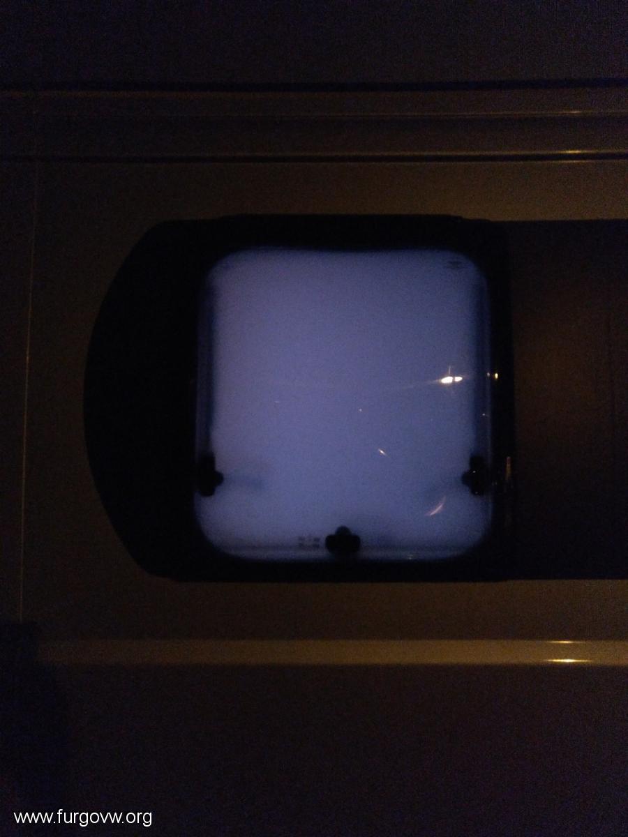

Hola compañeros, yo también me apunto a éste hilo aunque también tenga una Benivan. La verdad es que suelo leerlo porque siempre se aprenden cosas pero hasta ahora, viendo la duda que ha surgido con los oscurecedores de las claraboyas, no me he decidido a colarme en él. ;)
Bueno, al lío, tal como comentáis, suele entrar luz, y también mucho calor y frío. Yo hace tiempo que puse un recorte de un parasol de estos de aluminio, pero de los que son más rígidos, los que se doblan tipo acordeón y ha mejorado un montón. Se nota mucha menos claridad y mucho menos calor y frío. Los coloco como comentáis, cerrando un tercio por cada lado, pero no por el peso, más bien por dejar que respire un poco la zona porque sino se crea una zona casi estanca y no creo que ese calor acumulado sea muy bueno.
En la ventana del cuarto de baño también lo he puesto,porque aunque es opaca, de noche se clarea y se ve mucho que tienes la luz encendida y así puedes pasar más desapercibido en según que zonas cuando la  lenciendes por la noche.

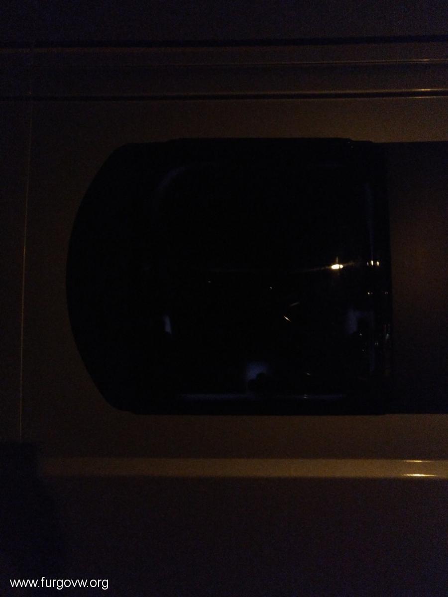

Fiucgo
Así es como queda la ventana del cuarto de baño.
Antes
Después
