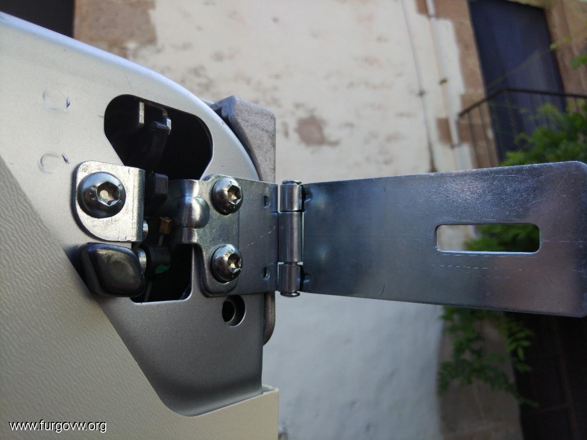

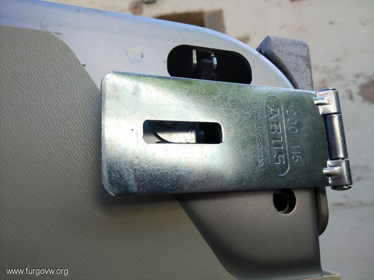

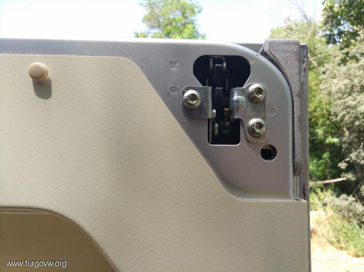

Buenas... otro brico que tenia en mente para cerrar la puerta trasera por dentro.

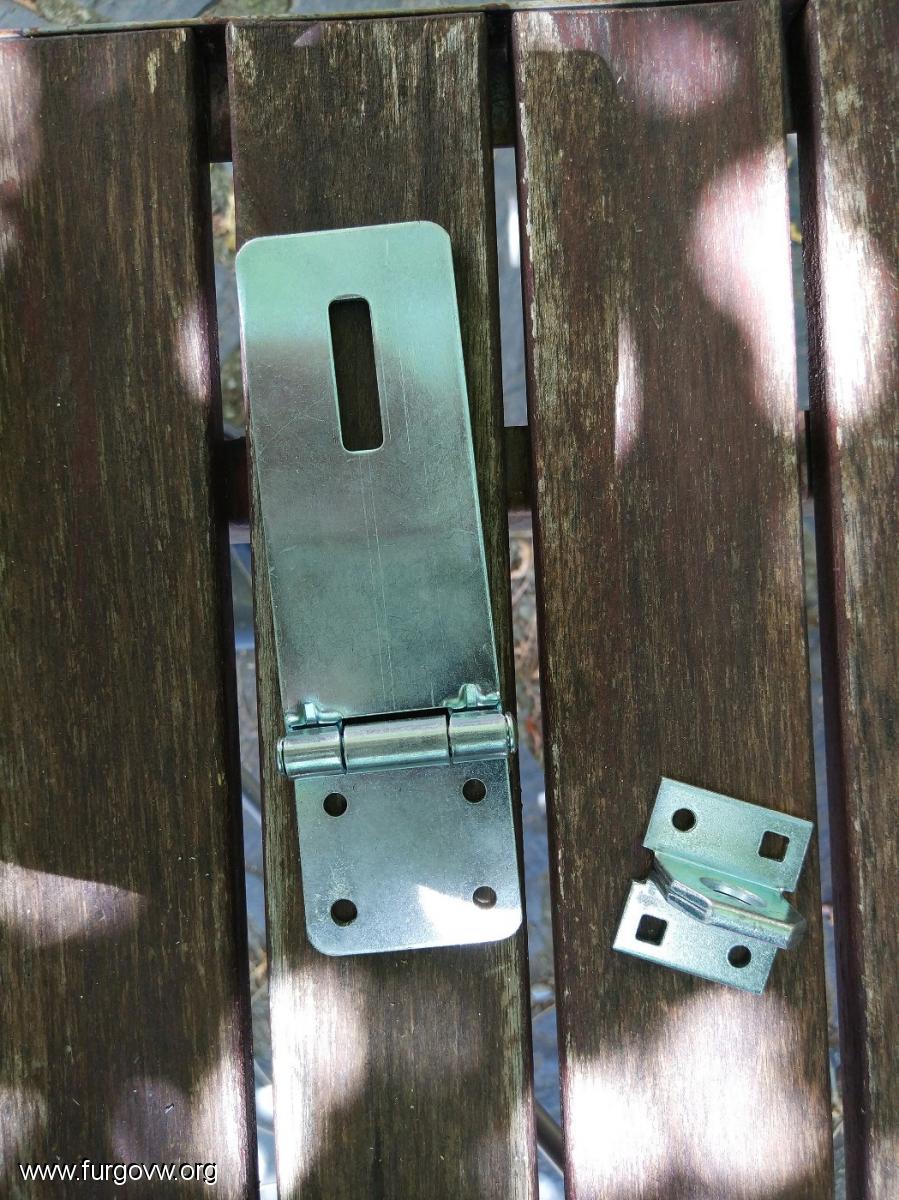

El otro día fui a la ferreteria y encontré este elemento y enseguida pensé que seria ideal para la furgo.
Solo he tenido que hacer un agujero un poco más grande y coger los tornillos de la puerta para meter el pasador.

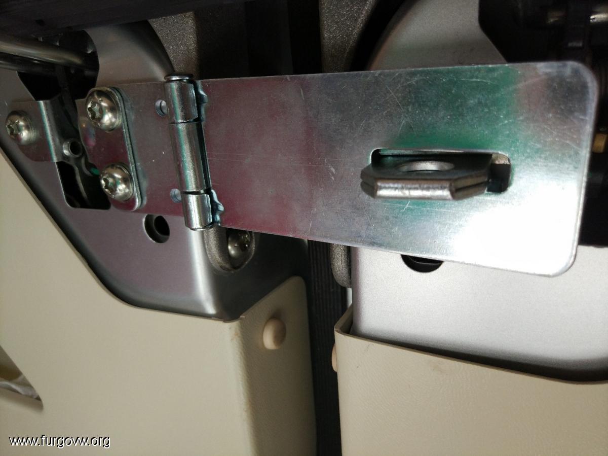

Luego la cosa queda así...

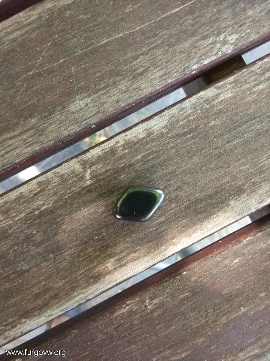

Al final he puesto un iman para que la balda no vaya para un lado y por el otro, muy, muy senzillo.
Por lo tanto un cierre de seguridad por 4,55 €

he complementado el brico poniendo un imán.

Yo lo que veo peligroso, que en video del aleman enrique se ve, es que al estar enganchado solo por arriba pueden hacer efecto palanca, vamos doblarte la puerta, lo suyo seria acompañarlo de una alarma...
neithwe
Cita de: eltoni en Julio 15, 2018, 11:04:10 am
Eso es cierto... pero tiene un extra más que como viene de serie...
