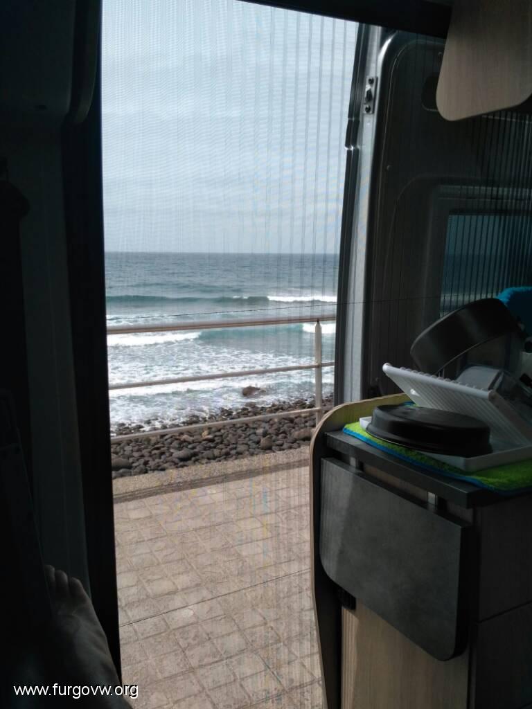

Buenas, unas fotitos para llenar el tiempo... jeje, estaba en la playa y quería dejar la puerta corredera medio abierta, mientras la familia duerme y yo con una cervecita en el salón....pues nada, aproveché los tapones con imán de la cortina del baño y solucionado.. He visto cosas parecidas por el foro, pero esto me vale jejeje

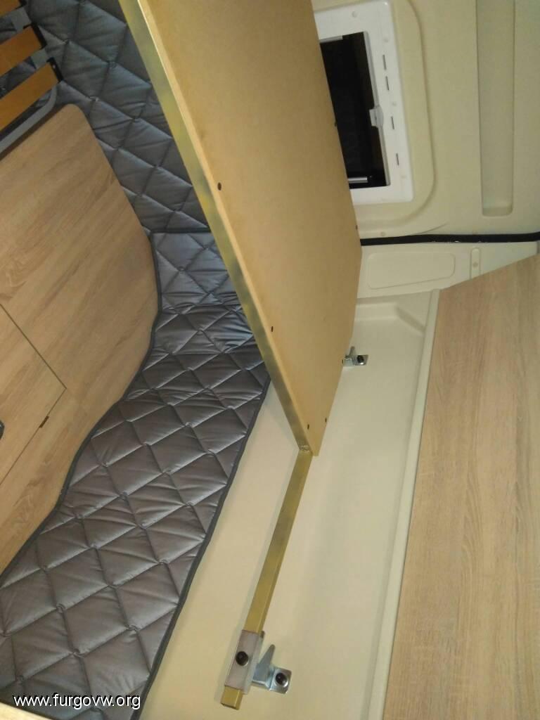

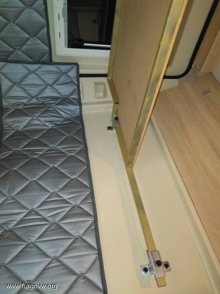

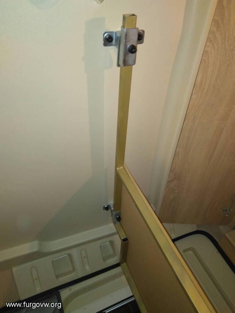

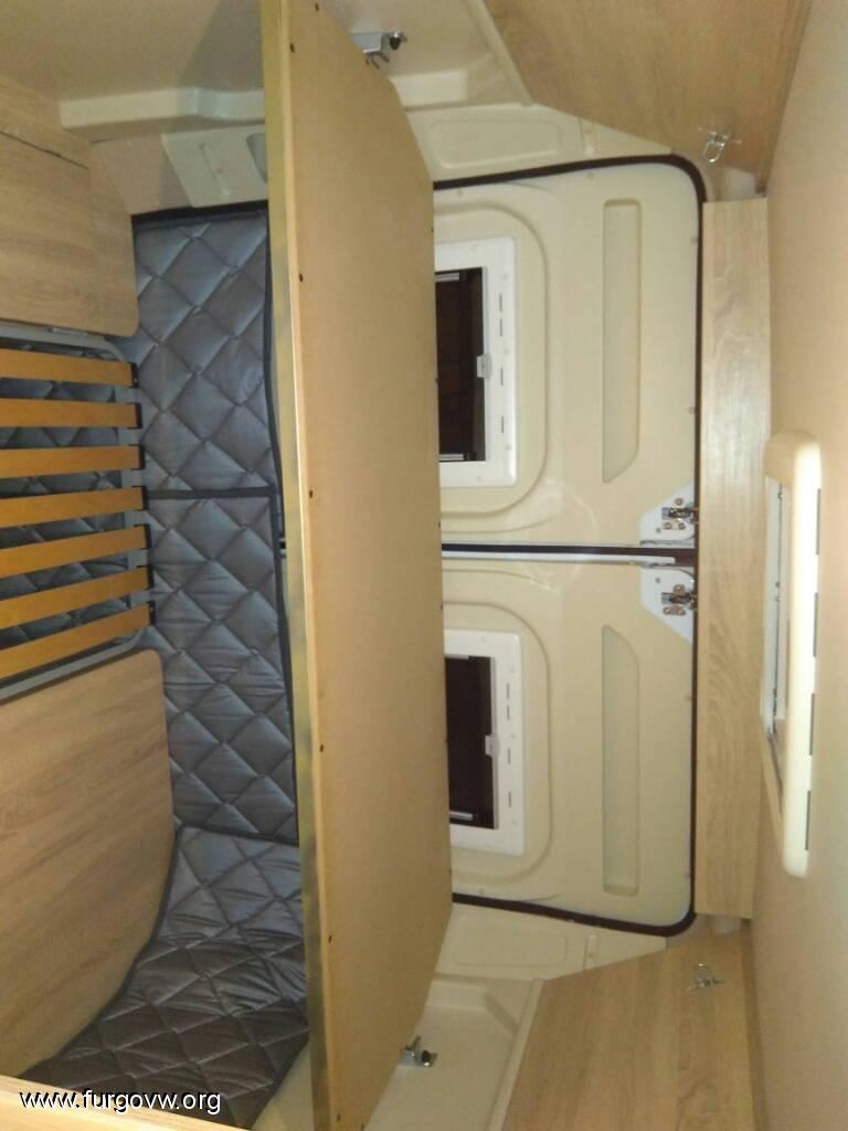

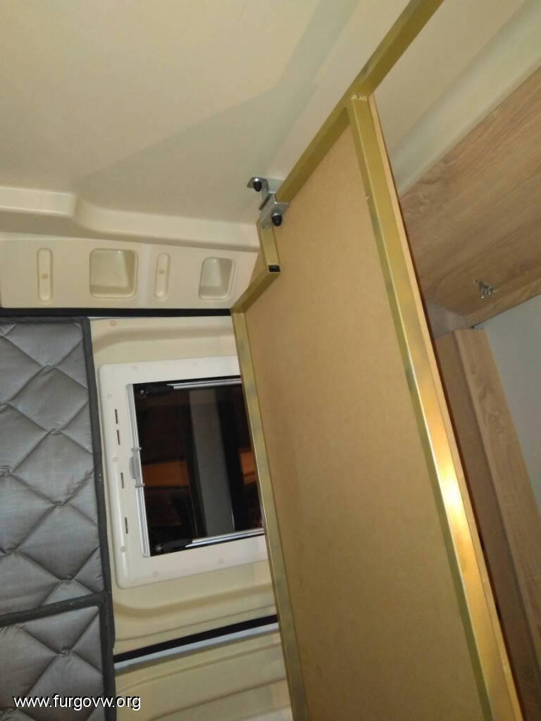

aquí dejo un pequeño brico para meter mi 5a plaza (o 6a ya que los niños duermen los 3 en la litera...)
Solo bajar la mesa, poner la madera detrás de la banqueta entre la mesa y la 5a plaza, un colchón... y a dormir!

Hirukovan
Cita de: Parapapa en Mayo 22, 2018, 19:02:22 pm
Joder, ya siento tener el grupo tan abandonado. Llevo una racha... Mil perdones a todos.
Quería hacer un buen reportaje de mi primer gran brico pero si no las envío ya se queda en el tintero otra vez...
El único material que cuesta un poco de conseguir es un colega que sepa soldar y se maneje bien con la radial :) Lo demás es un perfil, una chapa de dm y spray para darle una ligera capa de color-protección.
En las fotos falta poner los tapones a los perfiles, el colchón y los anclajes para utilizar como balda de carga. Prometo completar fotos y detalles con todo a partir de la semana que viene que acabo por fin el curso.
El perfil, si lo ponéis algo más grande que yo, os evitareis tener que recortar un poco los anclajes de la litera original. Yo le di prioridad al peso al elegir tanto el perfil como el dm pues varía bastante (filosofía Furgoyoco). Y no veas la diferencia de peso del conjunto total (estructura más colchón) respecto de la original.
Si no van a viajar cuatro, en comodidad es un mundo porque te puedes sentar tranquilamente abajo y hay mucha más sensación de amplitud. La idea si íbamos dos era quitar la litera individual pero al final es donde van los esquís, la tabla de Kite y cualquier objeto largo que no quepa en el maletero.
Si tuviera que volver a hacerla, simplificaría incluso la estructura pues la parte que da hacia la puerta podría acabar antes e ir el dm "volado". Sólo son unos centímetros y te ahorras hacer el ángulo feo que se me quedó a mi. Al final en esa zona, por mucho que se arrime a la puerta el que esté arriba, siempre descansará laayor parte de su peso sobre la viga (no sé sie explico)
Bueno, os tengo que dejar pero lo dicho, preguntad lo que necesitéis y la semana que viene pongo medidas y materiales concretos usados.
Espero que se vean las fotos y le sean de ayuda a alguien.
Enviado desde mi Aquaris U Plus mediante Tapatalk

Parapapa no acabo de entender el brico.
Cuando vais dos, dormis abajo o uno abajo y otro arriba? Y usas la base del brico para sobre ella poner carga?
