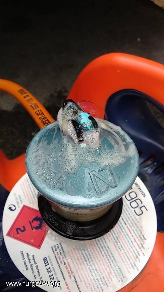

Lo primero, me sumo a la candidatura de Furgoxo a "putoamo númber one", la verdad que este hilo es una herramienta básica para mí ahora mismo.... Lo dicho mil gracias!!! .ereselmejor
Por otra parte comentar que he encontrado lanfuga del gas, curiosamente la alcachofa está defectuosa y pierde gas por el sistema que abre y cierra el paso, os adjunto una foto donde se ve la burbuja claramente
Tened cuidado con esto ya que es peligroso
