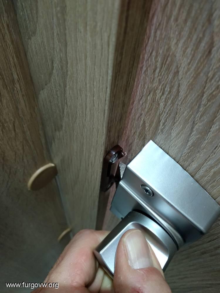

Segunda noche y... Nuevos problemas, a ver si alguno puede echarme un cable. No sale agua de ninguno de los grifos ni de el WC suena la bomba pero nada, ni gota, según la centralita hay la mitad del depósito pero no sale ni fría ni caliente, no nos podemos duchar.
Alguno tiene este problema? Estoy haciendo algo mal?
Y lo otro pues ya lo veis, la pestaña de plastiquete de la puerta del baño se ha roto (será que se ha abierto mil veces en alguna exposición) el caso es que con 7 días ya se ha roto y tengo que hacerle un apaño, tendremos que volver a casa con la puerta abierta....
Entro en modo desesperación

La verdad hirukoa que tienes el gafe. Yo por ahora, "solo" he tenido  2 problemas, uno con el fusible de un enchufe de mechero y la rotura de la mosquitera. Los dos solucionados satisfactoriamente por Clever.
Aprovecha mientras estés en garantía para que te lo solucionen.
Respecto a lo del agua sólo se me ocurre que se haya fastidiado la bomba o el fusible asociado a esta.
Y lo de la puerta, pues lo mismo, a tirar de garantia. Yo en mi caso, como reforme todo el baño para quitar la cortina aproveché para cambiar ese enganche por uno que es todo metálico (acero) y que es prácticamente imposible que se rompa (antes se salen los tornillos que van a la madera jeje). También aproveché para cambiar la maneta y dejar la parte alargada por dentro del baño y el pomo fuera. Es una tontería pero es más fácil engancharse en el pasillo con la manera que con el pomo así como abrirla involuntariamente.

PD: Hirukoa, lo de la puerta del baño he visto en foros alemanes que esa piecita de plástico se rompe con facilidad, muchos he visto que la cambian por una de metal y solucionado. Lo de los grifos espero que sea una bobada y no sea nada grave.

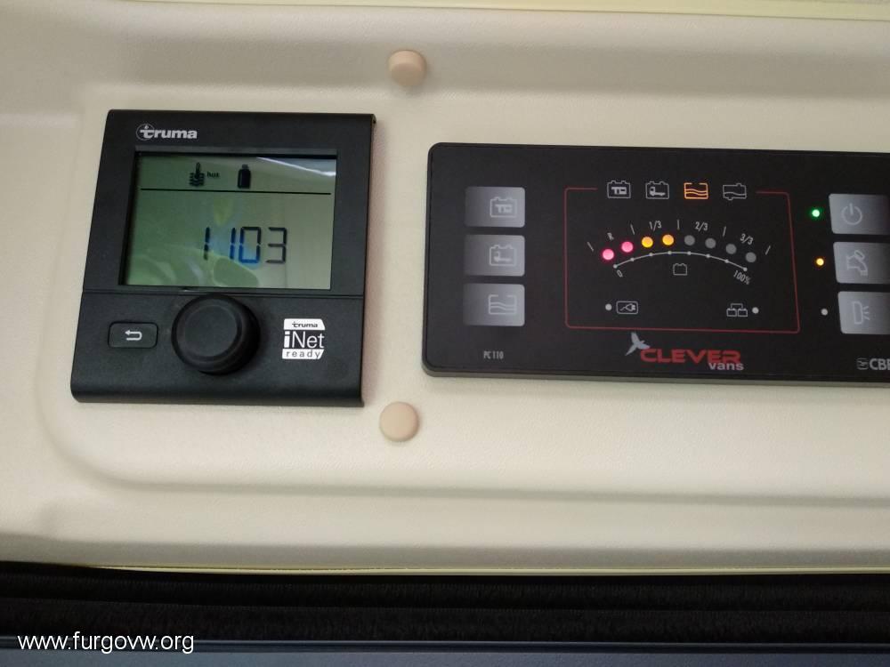

Hubo un momento que no nos salia agua, y la centralita nos marcaba como la foto, 1/3, abre el deposito de limpias, tendrás bastante poco agua y seguramente la bomba este tumbada, ponla de pie y te cogera, pero seguramente tengas que llenar.

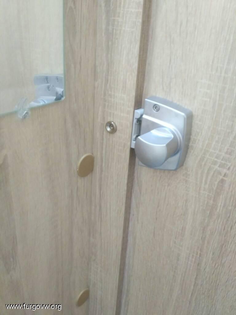

Hola del tema del agua creo que con todas las ideas que te an dado funcionara, en cuanto a lo de la puerta del cuarto de baño a mi me paso em la mia (una weinberg) tamvien se me fastidio un cierre de un cajon y como en el compartimento del gas lleba dos cierres quite uno para ponerlo en el cajon y poder acabar las vacaciones sin problemas.
Un saludo y suerte

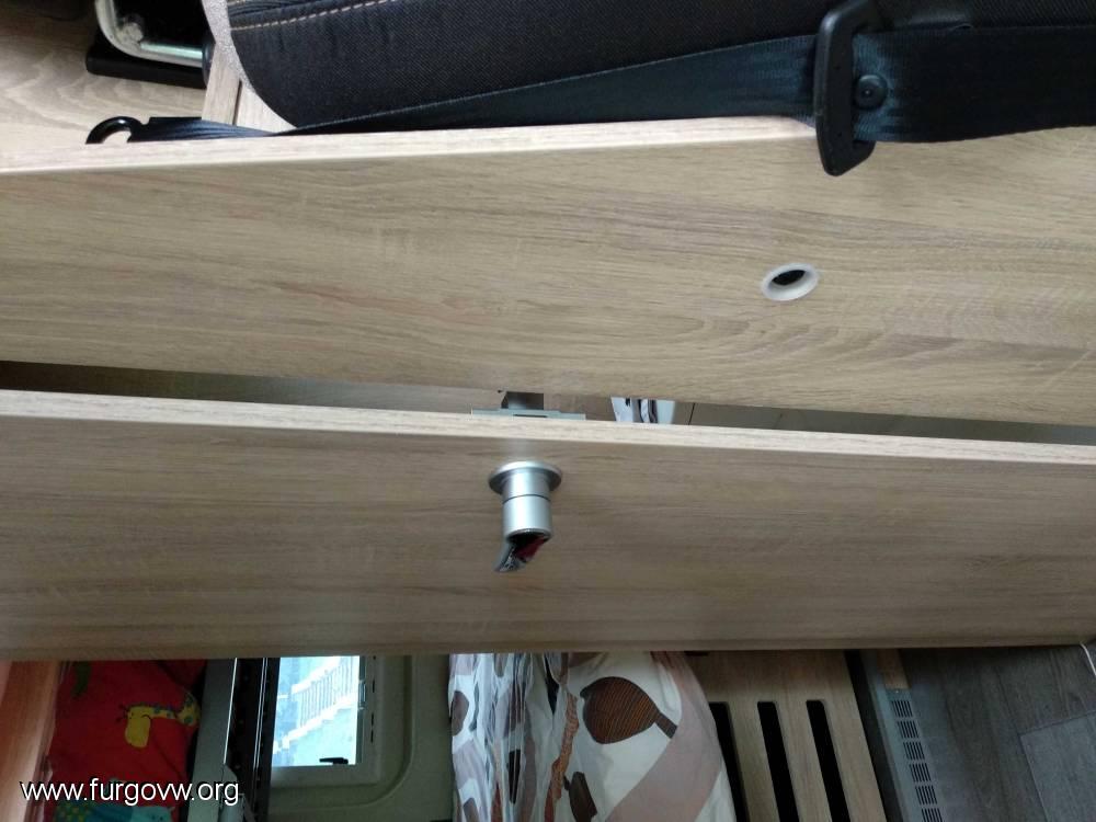

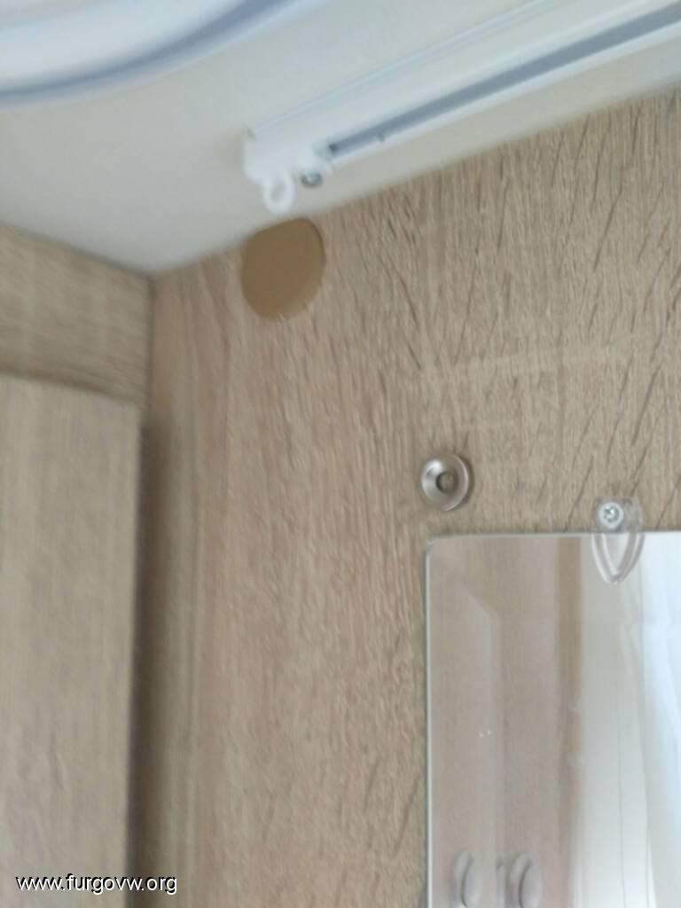

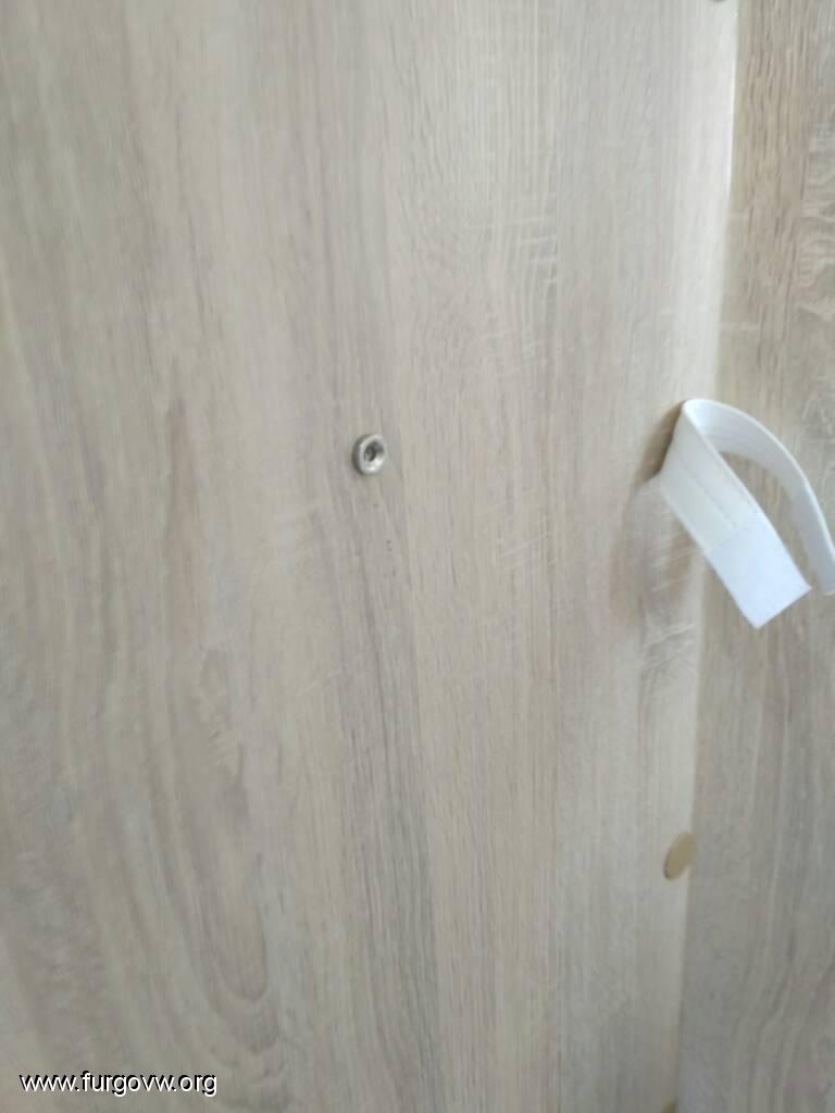

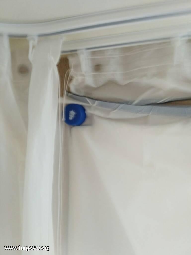

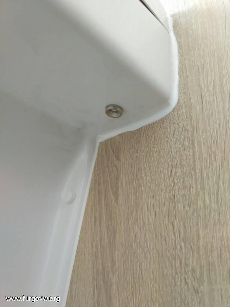

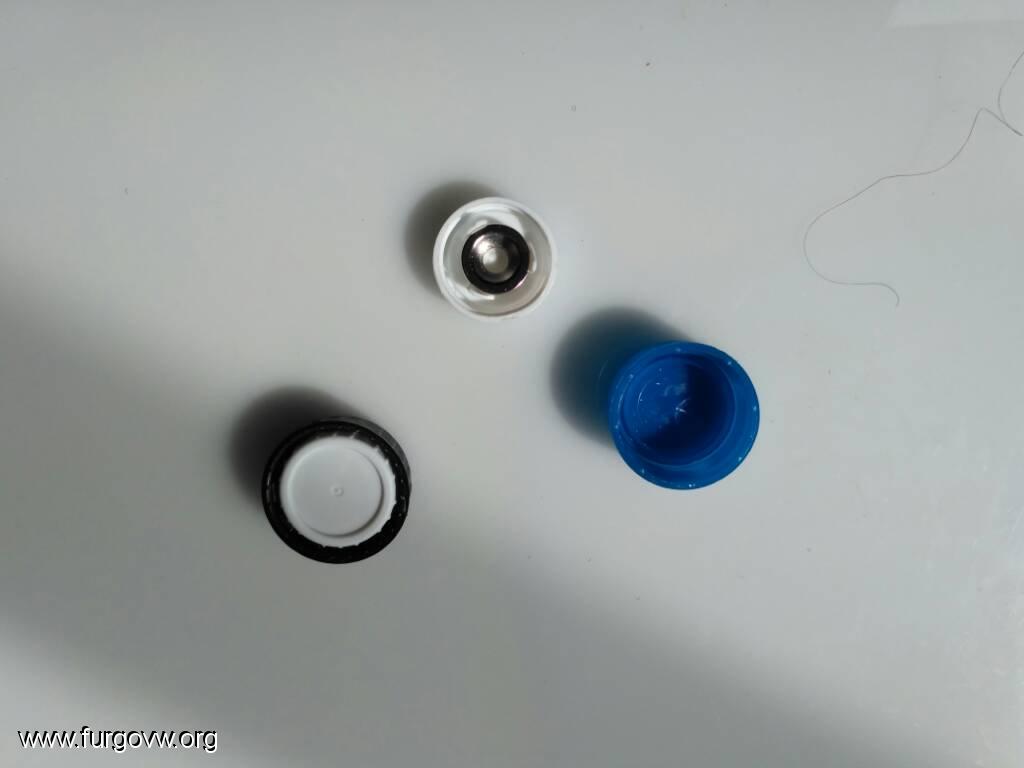

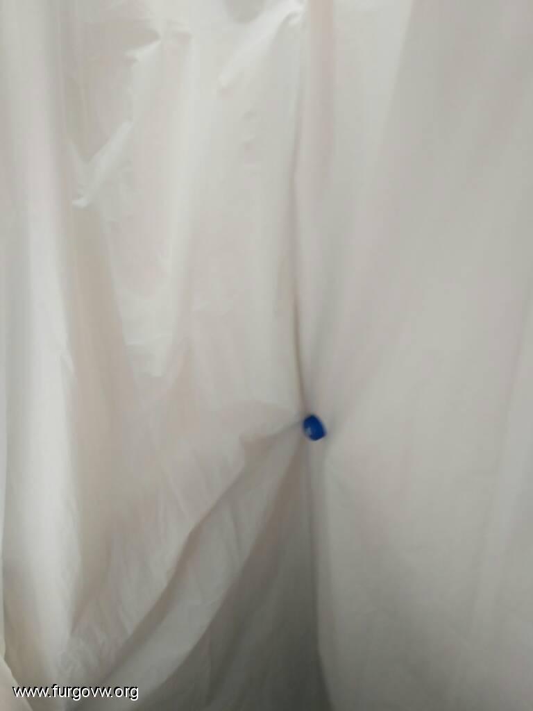

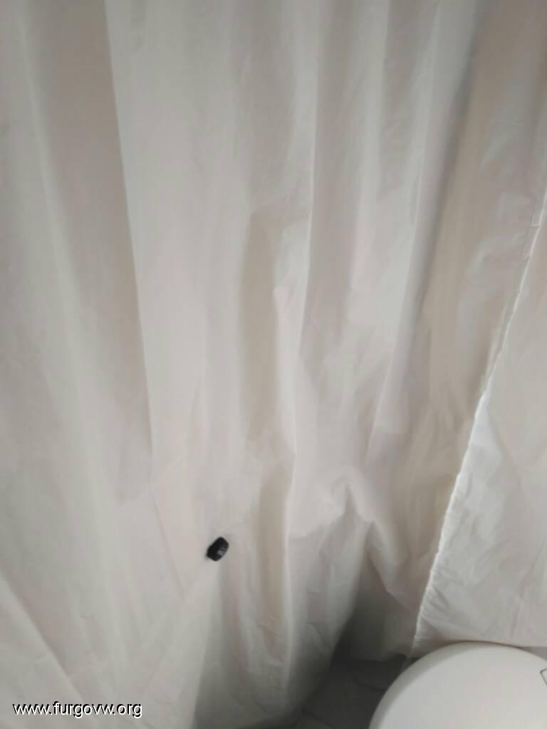

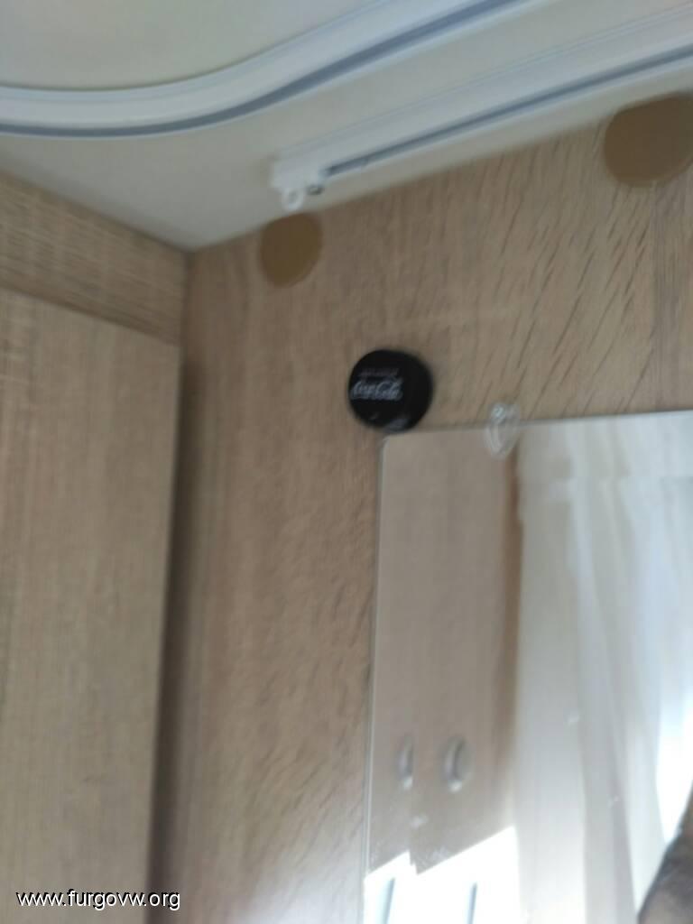

Bueno un brico, del baño, con imanes de diodinio, unos pegados a las paredes y bajo de lavamanos y los que se ponen en las cortinas de quita y pon. Para que no se mojasen, se me ocurrió cojer dos tapones, uno pequeño de la leches y otro algo más grandito de refresco o agua. Además corté la cortina y le puse velkro para que pudiera pasar por el soporte del grifo.
Bueno unas fotitos para ver si se ve lo explicado
Enviado desde mi Redmi 3S mediante Tapatalk

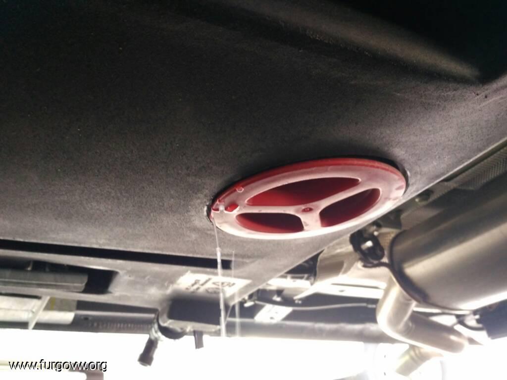

Bueno, recuerdan el roce del tanque de sucias, y pensé que se había roto....pues nada era el tapón, se había aflojado, dejo foto de cómo chorreaba
