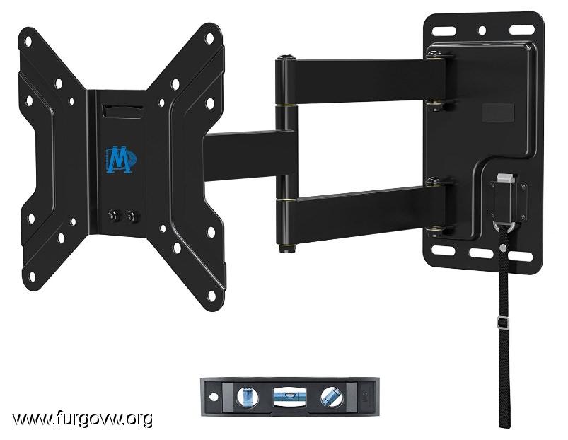

Por eso dudaba, la que tenemos es una de 20" que da de ancho 46cm, y andaba mirando las de 22", y estas, todas, se van a 51cm o mas, así que 19-20" es la medida ideal ya que sino te sale o asoma al pasillo cuando esta recogida.
En mi caso, puedo aprovechar la que tenemos, así que ni tan mal jeje!
No se que soportes llevareis vosotros, pero nosotros le hemos echado el ojo a este ya que andamos buscando uno con bloqueo para no tener que sujetar la tv con alguna cincha o lo que fuera.
Es extensible hasta 46cm, lo mejor que viene con un bloqueo sencillo y eficaz, para desbloquearlo tiras de la cuerdita y listo, para bloquearlo vuelves la tv y soporte a su sitio y el solo se enclava sin necesidad de tirar ya de la correa, creo que esta muy bien, eso si, la placa que va a la pared es de 14cm ancho x 26cm de alto, lo que igual es un poco aparatoso, aunque como quedara tras la tv no creo haya problema:
https://www.amazon.es/dp/B077Z7NVBK/?coliid=I1GETTOHDM018D&colid=5WI3YH6IZ563&psc=1&ref_=lv_ov_lig_dp_it

Cuando veo los soportes para poner la TV, siempre me entra el acojone. Unos tornillitos a una pared de madera de 10 ml. y de poca consistencia. Me dan miedo las vibraciones continuas y hasta las inercias en las frenadas. Y pensando que el tornillo no puede ser muy largo que hay un baño al otro lado.
¿No os pasa lo mismo?

Yo si tubiera que ponerlo le pondria tornillos mas cinta adesiva de doble cara para asegurarlo.

Hay tv's que tampoco es que pesen una barbaridad, la nuestra en concreto es una Suntech de 20" que pesa 1,5kg, aún así lo que comenta aballana no está mal si la quieres asegurar más, no creo haya más problema.

yo no lo atornillaría a la madera ni loco, pondría una pletina del otro lado y unos tornillos con tuercas

Como solución es la correcta, pero, ¿la pletina en la ducha mojándose?. Tampoco lo veo.
