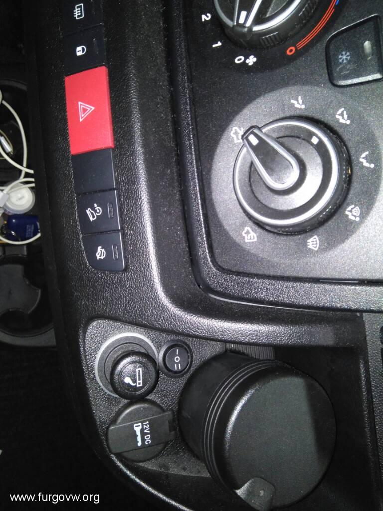

Pues la verdad no sé a qué interruptor te refieres. Si puedes haz una foto y salimos de dudas.  A ver si te podemos echar una mano.

Ahí va esa foto. El sistema Dinavin sí que mantiene conexión porque estando apagado, al sonar el móvil, ha saltado el bluetooth. Pero tanto como para dejar seca la batería pensaba que no. También pienso ahora que ese interruptor debe estar ahí para algo ¿?

Quiero pensar que ese interruptor te lo han podido colocar con la instalación de la radio Dinavin porque me da a mi que pocas o ninguna Clever lo trae de serie.

Creo q ese interruptor te lo puso el distribuidor al instalarte la radio, y su funcion no es otra q tener la posibilidad de tener la radio encendida con motor parado. No creo q viniera de serie si el vehiculo no traia equipo de audio de serie.
La unica faena es q si se te olvida la radio no se apagara sola y te dejara sin bateria....

La faena es más gorda que eso Corsair porque incluso con la radio apagada parece que consume bastante batería y por eso lo llevará. Es muy muy fácil dejarse ese interruptor dado pues siempre va dado en marcha para poder escuchar la radio pero al parar, no solo hay que apagar la radio, que eso no se olvida, sino que hay que cambiar el interruptor de posición. A ver si Óscar arroja luz sobre el tema pues es un auténtico peligro de ser así. Cuando recogí la furgo no comentamos nada al respecto.

Ese interruptor no viene de serie. Al menos no viene en las que yo he visto. Te lo habrán puesto.
Será para lo que comentan de poder dejar la radio encendida sin el contacto puesto.
Puede ser que si lo dejas con tensión vaya vaciando la batería, que debe ser la del motor a la que está conectada.

Buenas a todos, yo tb llevo el interruptor y el funcionamiento es el siguiente, posición 1 funciona la radio con el contacto o sea bateria de motor, posición 0 no funciona, posición 2 la radio funciona con las baterias del habitaculo.

Gracias GOTA, eso es lo que yo pensaba pero entonces, el hecho de dejarlo en la posición II, agotaría la batería del habitáculo y no la del vehículo no?

Eso seria el funcionamiento correcto. Una pregunta, te quedaste sin bateria y no pudiste arrancar o te fallo en un primer momento y al segundo o tercer intemto arranco?

Sin batería. Nada de nada. Ni abrir las puertas con el mando. Furgo parada de domingo a viernes.

ese interruptor   lo han puesto  en algún lado ,pero de clever  fijooo  que no es ,  lo del consumo parasito  no creas que tan misterio por hay atras  yo ya hable de ello y ya comente  que era uno de los grandes problemas de estas furgos  junto con las filtraciones de agua a las que hacia referencia un compañero de este hilo y  que después de montada era complicao  detectar de donde vienen por la cantidad  de periféricos que se conectan, en este caso concreto   al ser la radio , algunas  aunque tu las apagues , o eso creemos y sin contacto ni nada estas siguen consumiendo para no desconfigurarse ,y mas si tienen algún tipo de led , o similar  .
se puede desmontar el interruptor y mirar , por que aunque tenga tres posiciones ,si solo han montado dos   no funcionaria  con las aux. como creemos solo con la principal  + apagado

Pregunta para GOTA: ¿Cuando el interruptor está en la posición I se te corta la radio a los pocos minutos? Es lo que a mí me ocurre desde el primer día y por eso siempre lo llevo en la posición II.
