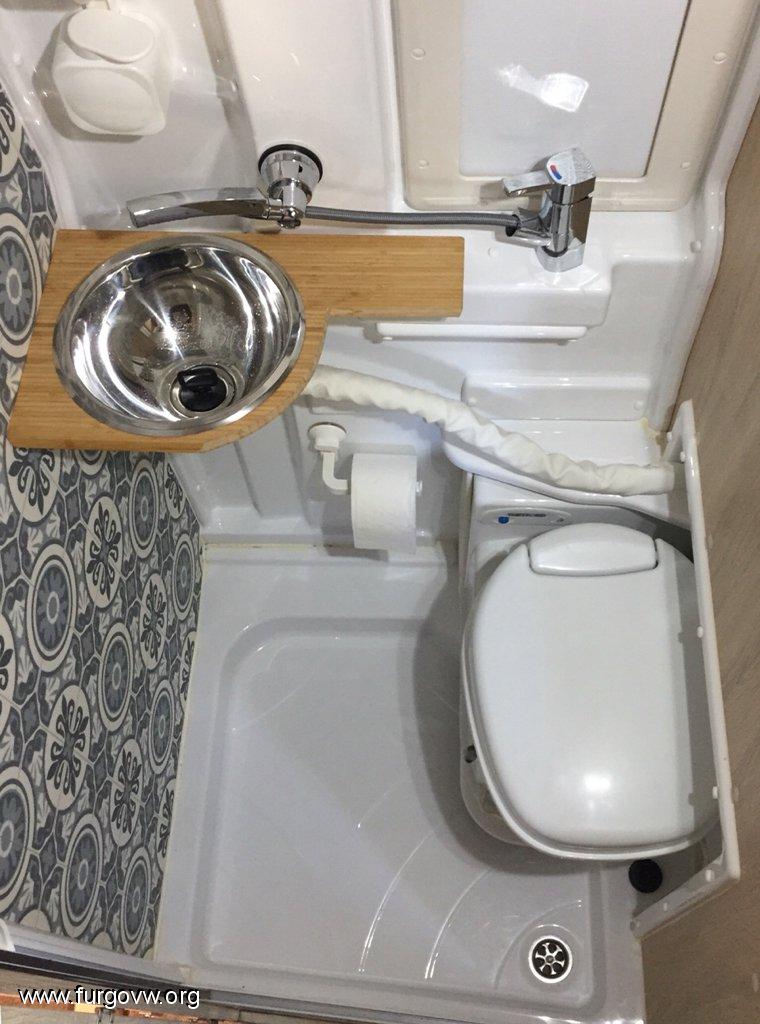

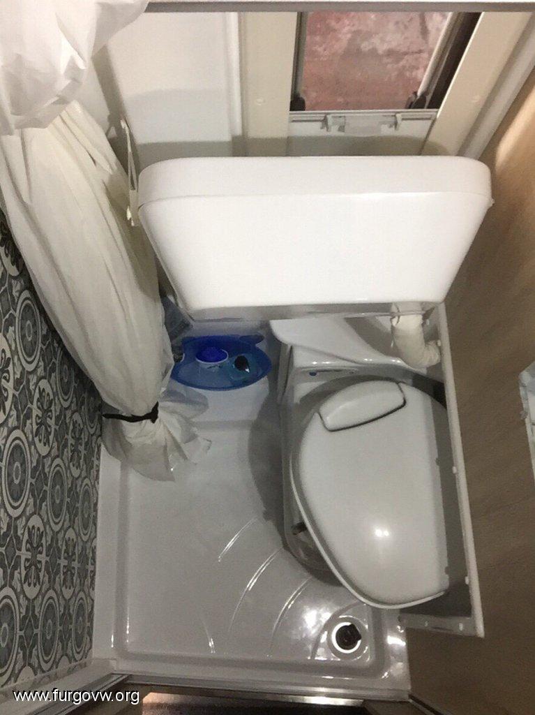

Un brico para los que tienen algún modelo de 540 con el lavabo plegable.
Lo he hecho con una tabla de corte de Ikea de bambú y un lavabo en acero de 26cm. Primero probé con un wol del chino pero se quedaba agua acumulada en el fondo al ser un poco plano por abajo.
El lavabo se desmonta y se deja como estaba en 10 mins. Solo tiene dos tornillos para soportar la encimara a la izquierda y a la derecha solo va apoyado.
Para el grifo he puesto un soporte de ducha de ventosa.
El desagüe se queda a la vista con la funda que trae de fabrica, un poco feo, pero preferible a hacer agujeros al panel.
Ducharse ahora es una maravilla. El lavabo plegable era demasiado aparatoso.
Os pongo un antes y después.
Como le dais al coco, además de manitas claro, muy bien pensado, enhorabuena y gracias por compartirlo  .palmas
Saludos :)
