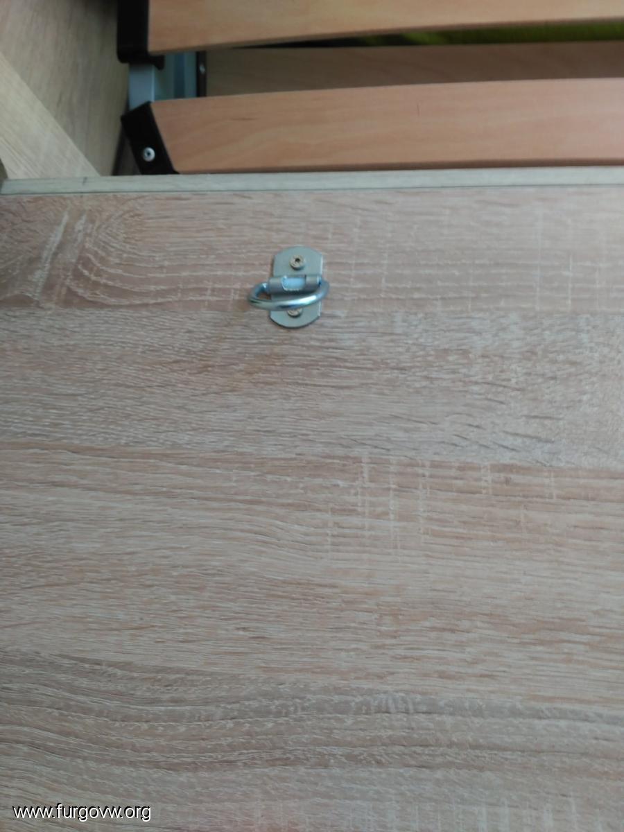

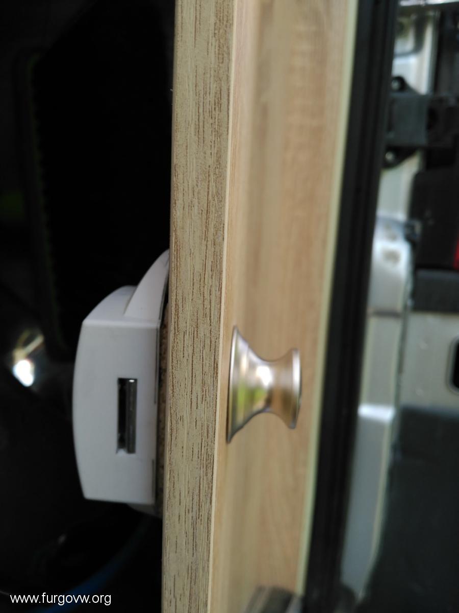

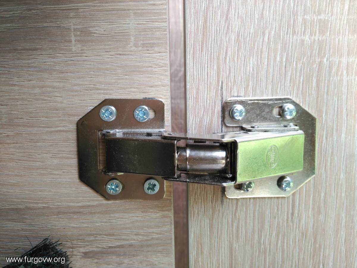

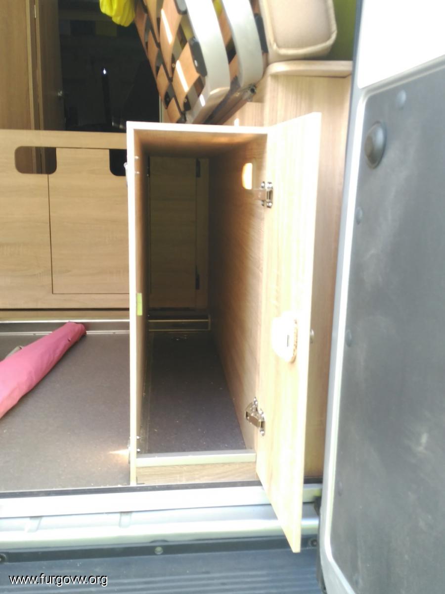

Buenas tardes. Tenía dos temas pendientes.
Las cuerdas rotas de la mosquitera las cubre la garantía
.Me la cambiarán aquí en Granada
., según Salvador .
La garantía  .Cuenta desde que se matriculó por primera vez.

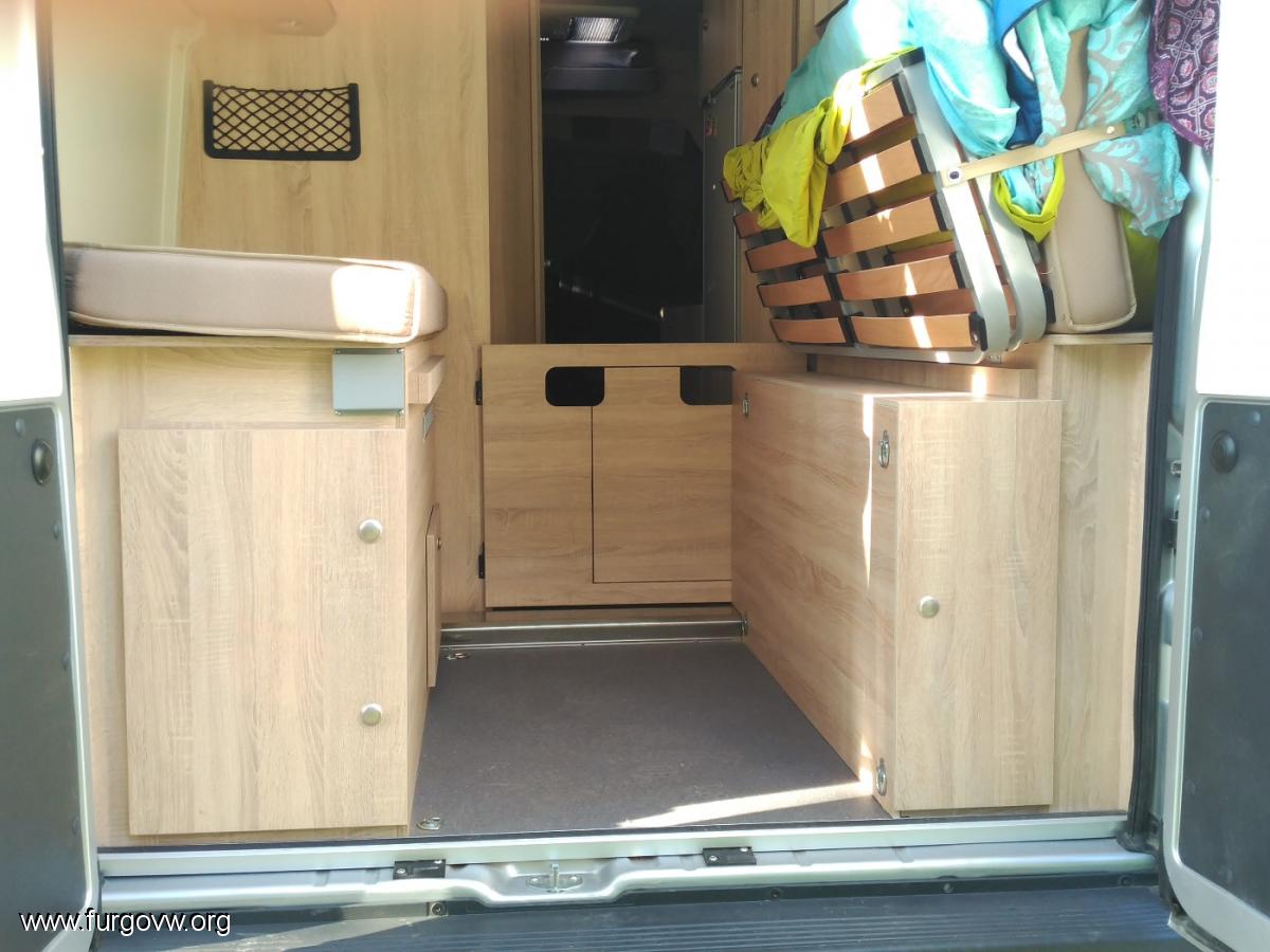

Y presento ,mi primer brico.
Mueble lateral izquierdo,para guardar:mesa,sillas, sombrilla y útiles de limpieza
. Materiales:
Tirador 5.95€
Bisagras 2,30€
Anillas carga 4,40€
Tornillería 1,20€
Tablero Roble igual. En 10 mm corte y cantos 47 €
Más dos tardes entretenido
Total 60.85€ ,

Enhorabuena, te ha quedado perfecto.
Buen trabajo¡¡¡
Donde has encontrado la madera? es clavada la misma.

En el carpintero del pueblo  . No es laminada. Es aglomerado pero el chapado es igual . Según el carpintero la tienen todas las marcas de chapados.
cabornero
Muy bien aprovechado y terminado.
Nosotros tenemos pensado aprovechar todo el ancho como guarida para el perrete y colocar un separador de quita y pon al fondo para aprovechar al menos 40cm de maletero.
Esa en principio es la idea, luego cuando venga la furgo, mediremos y veremos a ver cómo lo hacemos.

Buen brico!!  .palmas
Estáis hechos unos manitas!!
Así va todo más sujeto en lugar de danzando por el area de carga jeje!
Por cierto, la luz de cortesía del maletero te ha venido de lujo para iluminar ese armario  :)
Gracias por compartir  ;)

Muy buen brico. El acabado de la madera es clavado al que lleva la furgo.
Poco a poco la vas dejando a tu gusto.
Disfrutala.

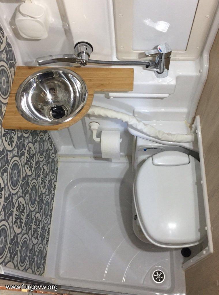

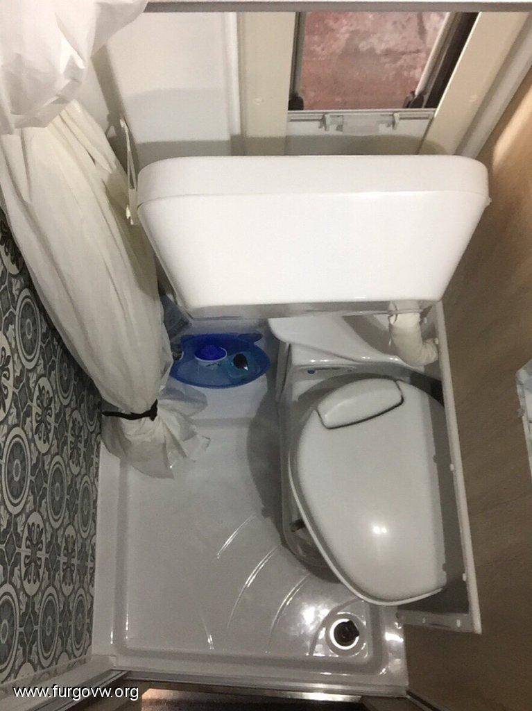

Enero 26, 2018, 09:25:59 am #2203 Ultima modificación: Enero 26, 2018, 09:33:43 am por ICHIUS
Un brico para los que tienen algún modelo de 540 con el lavabo plegable.
Lo he hecho con una tabla de corte de Ikea de bambú y un lavabo en acero de 26cm. Primero probé con un wol del chino pero se quedaba agua acumulada en el fondo al ser un poco plano por abajo.
El lavabo se desmonta y se deja como estaba en 10 mins. Solo tiene dos tornillos para soportar la encimara a la izquierda y a la derecha solo va apoyado.
Para el grifo he puesto un soporte de ducha de ventosa.
El desagüe se queda a la vista con la funda que trae de fabrica, un poco feo, pero preferible a hacer agujeros al panel.
Ducharse ahora es una maravilla. El lavabo plegable era demasiado aparatoso.
Os pongo un antes y después.

Buen brico, ya veo que no paras...
