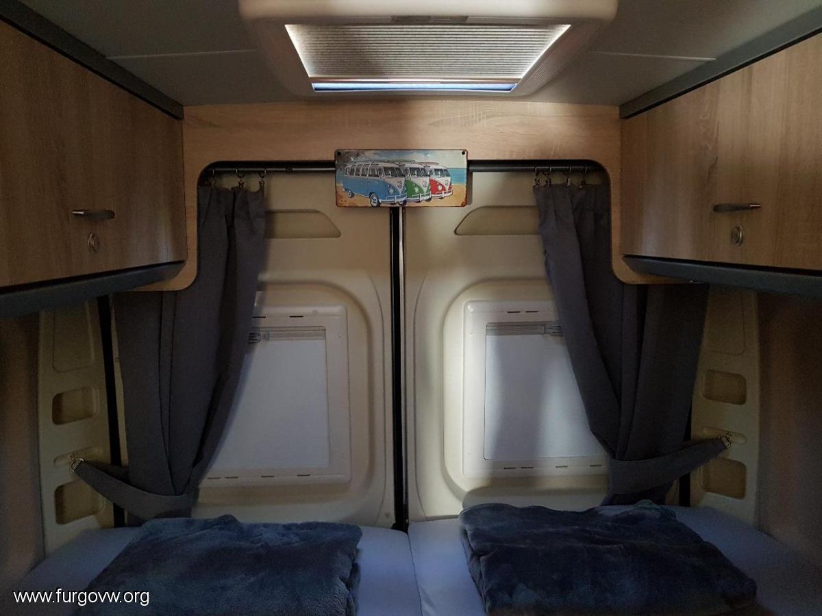

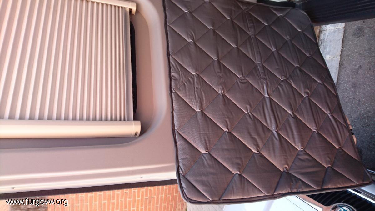

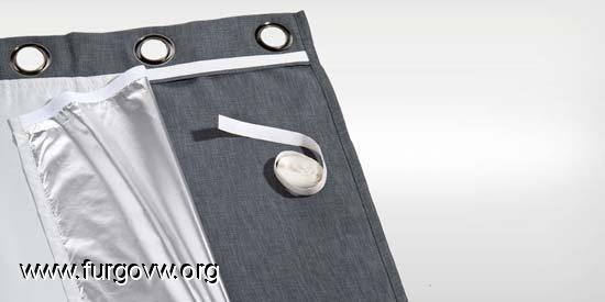

Al tema de aislar un poco mas del frio la zona puertas traseras yo tenia en mente lo que os comento a continuación, nuestra idea cuando tengamos la furgo es colocar una cortinilla no muy opaca que deje pasar luz atrás en cada una de las ventanas traseras de las puertas tipo visillo, pero después vi esta idea sacada de un foro alemán y me ha convencido mas:
colocar un riel o barra arriba de lado a lado y poner una cortina entera pero hasta la base de la cama solo, y que se pueda recoger a cada lado, y luego que a la vez de utilizarse como tal, que al abrir el area de carga para coger o dejar cosas no se vea el interior de la furgo, cama y demás.
Y para los fríos días de invierno en lugar del sistema que comentaba y realizo Karnuz71 ESTE, colocar en la misma cortina un aislante térmico de quita y pon que venden en piezas grandes, algo asi:
Es algo que tengo en mente, como lo veis? aislara algo? sera un apaño con el que no consiga nada? mejor el aislante de capas de toda la vida como Karnuz71?
En fin, iremos valorando.... :roll:
Saludos ;)
Algo así és lo que tenía en mente, pero había pensando en un raíl. Mi duda es... Realmente esto aísla bien?

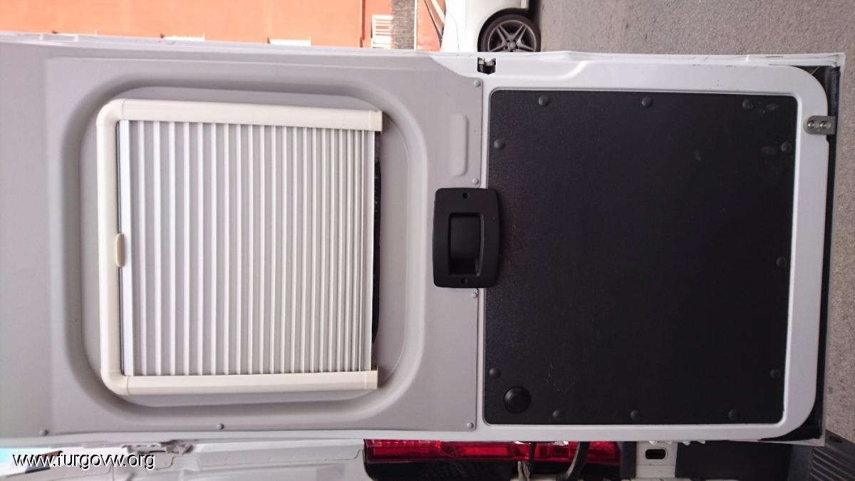

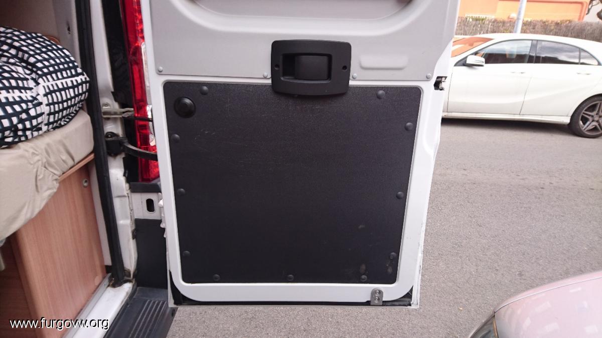

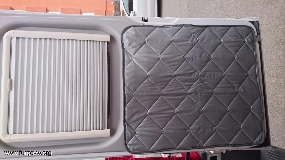

Buenas,
Paso mi último brico que me ha dado buenos resultados.
Las puertas traseras por la parte inferior tienen la chapa descubierta y se cuela mucho frío por ahí las noches frías.
He recortado unos trozos de aislante de manera que se suoerpongan al cerrar las puertas. Estos van pegagos a las puertas con Velcro autoaadhesivo.

Cita de: osbalro en Enero 03, 2018, 23:28:15 pm
Buenas,
Muy buena idea también  .palmas
Lo has probado ya sobre el terreno con bajas temperaturas? Has notado diferencia?
Veo una buena solución y no complicada de realizar.
Gracias por compartir tu brico  :)
Un saludo  ;)
osbalro
Cita de: Furgoxo en Enero 03, 2018, 23:50:32 pm
Un saludo  ;)
Si, probado ayer noche en Llivia. Por la noche bajamos a -2 y si se nota, si.  Yo que duermo pegado a la puerta lo he notado mucho. Antes con la cale al 3 pasaba frío ahi y ayer la bajé al 2. Así que también ahorramos gas!  ;D

Así que en el tema de cortinas traseras soy partidario de ponerlas como dice corsair por evitar las miradas indiscretas o una ventilación no deseada al sacar algo del maletero.
Peru1
Estoy de acuerdo, las cortinas no serán muy efectivas para el frío pero si ante miradas indiscretas. En nuestro caso al tener la calefa debajo del asiento si cierras todas las bocas menos las traseras te cueces porque el sensor de temperatura esta en la parte delantera. Yo voy a intentar aislar la zona trasera con algún aislante(tengo que investigar por el foro).Las tapas laterales y la de las puertas son 4 tirafondos, la dificultad está en colocar el aislante en esta zona. Me pregunto porqué no vendría aislada.

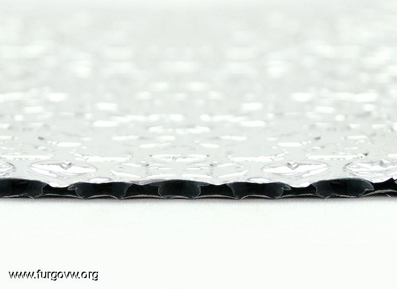

Sobre con que aislar lo mejor es eliminar el conocido como puente térmico para que no pase el frio o se condense mas de lo deseado esas zonas.
Échale un ojo a este articulo que seguro te saca de algunas dudas:
https://arelux.com/articulos/aislar-caravanas/
Hablan muy bien del material Aislatermic, ya que es fino y se puede moldear y ajustar a cualquier difícil esquina sin demasiado problema, este es el susodicho material que es muy parecido a un aislante térmico multicapa oscurecedor de cabina de toda la vida:
https://tienda.arelux.com/productos/aislamiento-termico/material-aislante-termico-reflexivo/
Solo es colocarle cinta de doble cara y pegarlo donde tu quieras, luego como bien dice el articulo, en las uniones, pegarle cinta de aluminio para que no se creen micro-puentes térmicos y no se cuele nada de frio.
Espero que te sea de ayuda y puedas ilustrarnos con alguna foto(si puedes) para otros usuarios o futuros como en mi caso, por si fuera necesario realizarle algo así si me pasara lo mismo que a ti.
Un saludo!  ;)

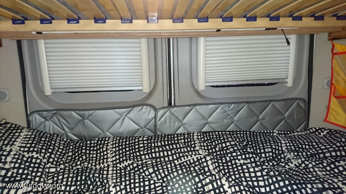

Por cierto, respecto al frío en la parte de atrás, en nuestro caso, y eso que mi mujer es muy muy friolera, poniendo la calefacción a 3 o 4 y tapando la salida del baño y la que está bajo el asiento del nene que da a la cabina de conducir, dormimos genial con sólo una manta y yo con el pijama de verano  jaja

Aupaa  furgoxo  , pero  ese material ya  queda muy  desfasado  para el aislamiento interior ,nooo???  desde hace ya tiempo   el aislamiento por excelencia  que comentan los camperizadores  debe ser el kaiflex   que ya debe venir  adhesivo y  hay espesores desde los  3mm  hasta los 20mm dependiendo de las zonas .
