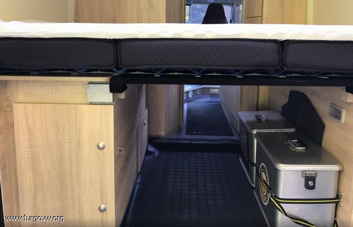

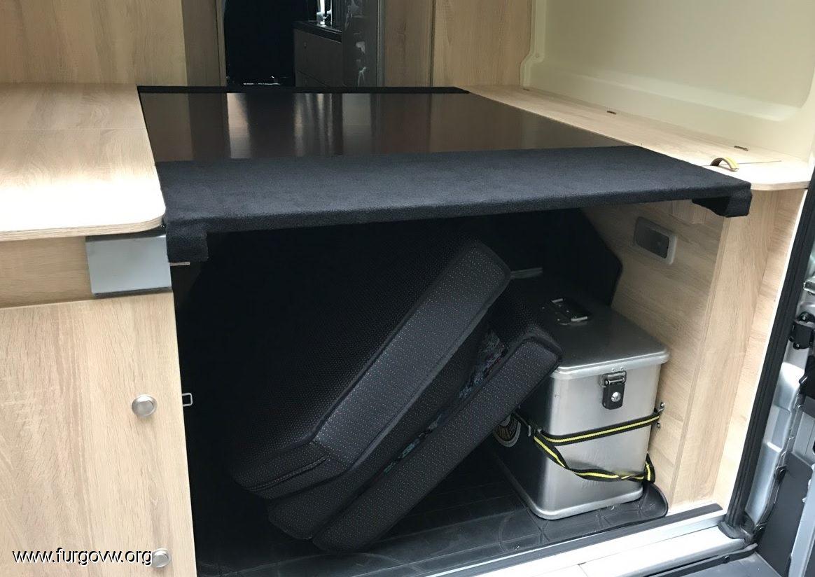

SISTEMA DE SOMIER FROLI "TIPO WESTFALIA" EN CLEVER CELEBRATION
Buenas, para los que quieran buscar o encontrar su punto de comodidad en la cama aquí va otra idea que he sacado de la red:
Un sistema como el que monta Westfalia tanto en las Marco Polo en la cama del techo elevable como en las Amundsen y Columbus.
Es un sistema de piezas de plástico que crean una comodidad como si estuvieras sobre un colchón de mas grosor, además de su confort, doy fe de ello, nuestra marco Polo lo lleva y para nosotros es comodisima, ahora bien, como funcionara montándolo en una GV? Habría que preguntárselo a estos alemanes que se lo han currado jejeje!
Primero hay que quitar el somier central de laminas y convertirlo en una base plana 100%

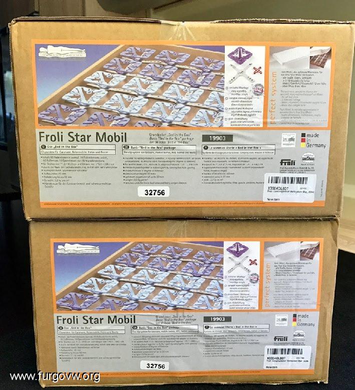

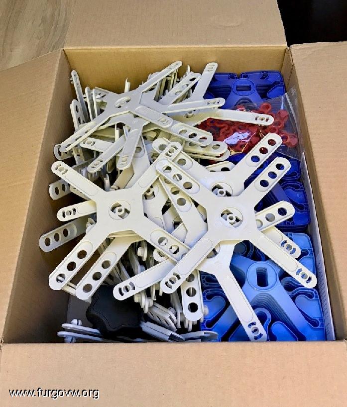

Luego hacer la compra de las susodichas piezas, ni idea donde comprarlas y a cuanto salen, tampoco he indagado mucho pero seguro que buscando se encuentran en algún sitio web

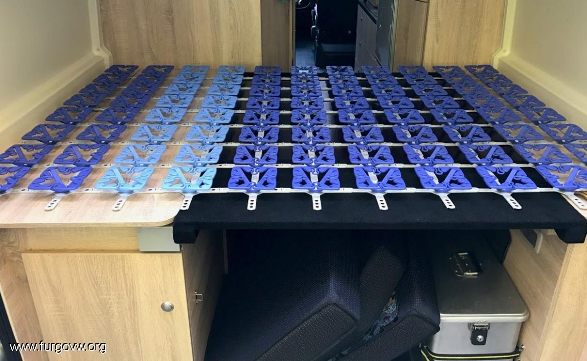

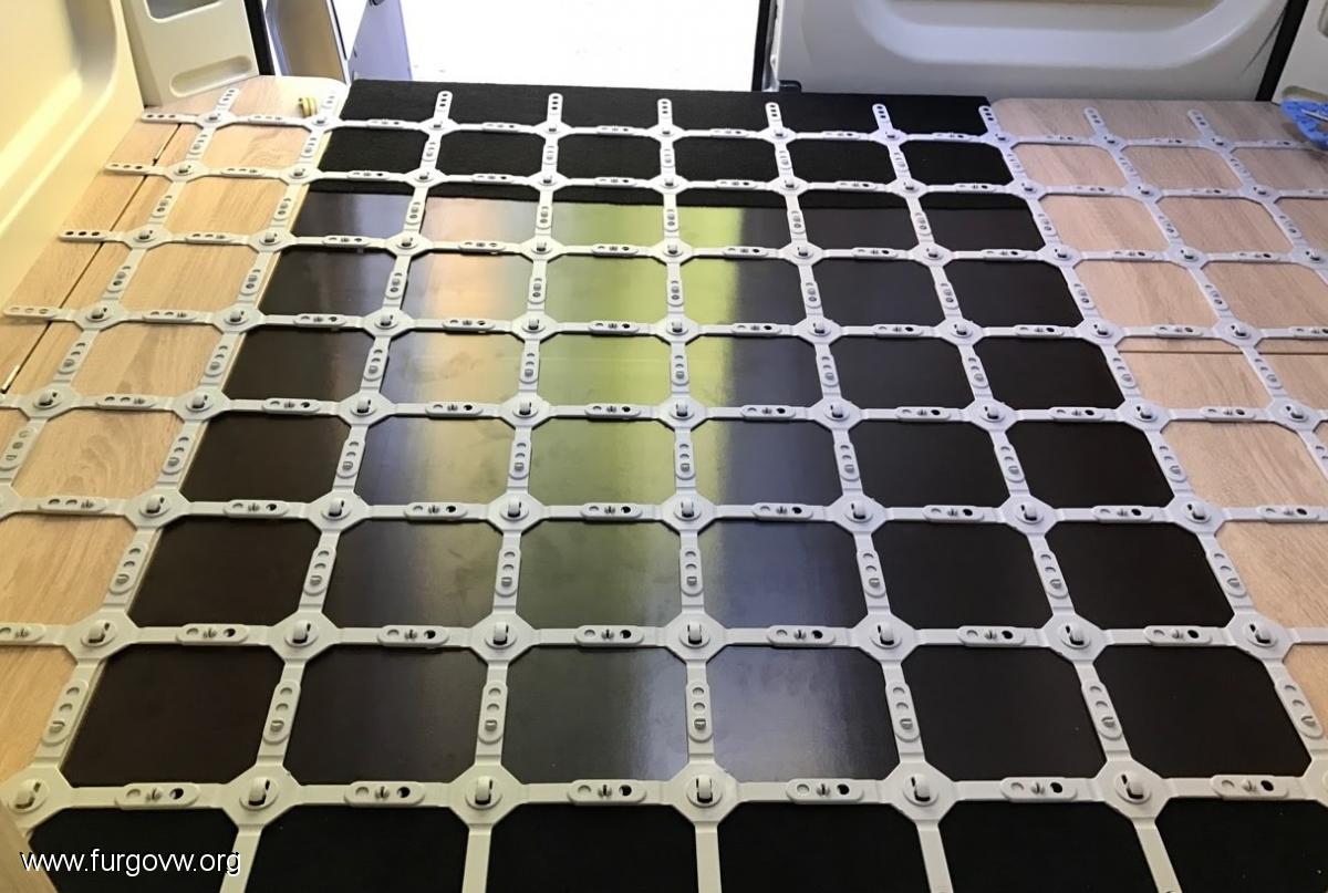

Colocarlas cual puzzle

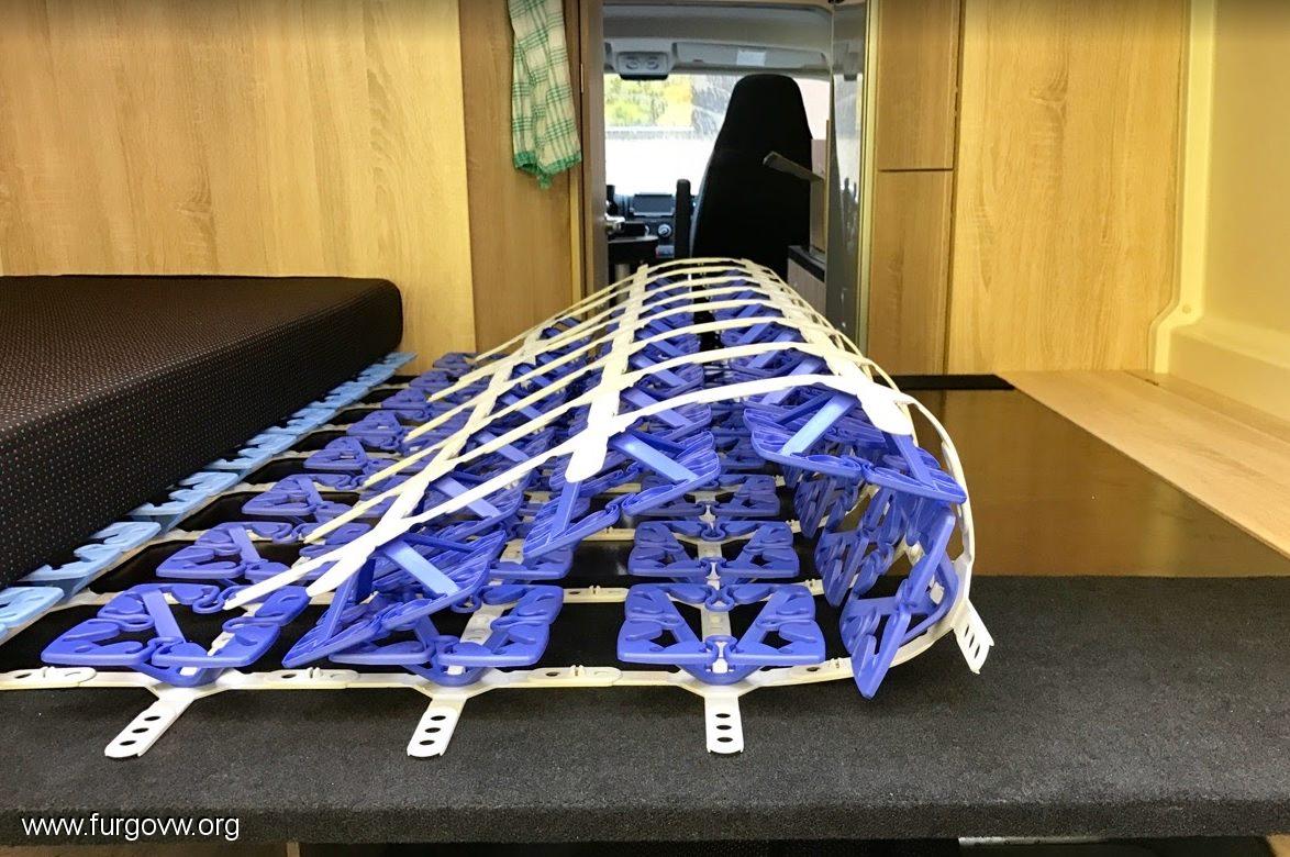

para que se puedan retirar fácilmente y acceder a deposito de agua limpia y boiler
Y listo, este es su grosor, en este caso han colocado sobre las piezas los colchones originales mas unos cm de toper visco, a lo grande jajaja!
Por ideas que no sean...
Saludos :)

Hola, yo te aconsejo que antes de gastar unos 250 € (2 cajas) en el somier Froli, pruebes a cambiar las espumas del interior por unas de menos densidad, solución bastante más económica y que probablemente encuentres de esta forma una solución satisfactoria.
Si finalmente te decides por el sistema Froli, que aunque caro es muy cómodo, deberás cambiar también el colchón ya que la dureza del original anula las virtudes del sistema que es que cada muelle se adapte de manera individual al cuerpo según la presión.
