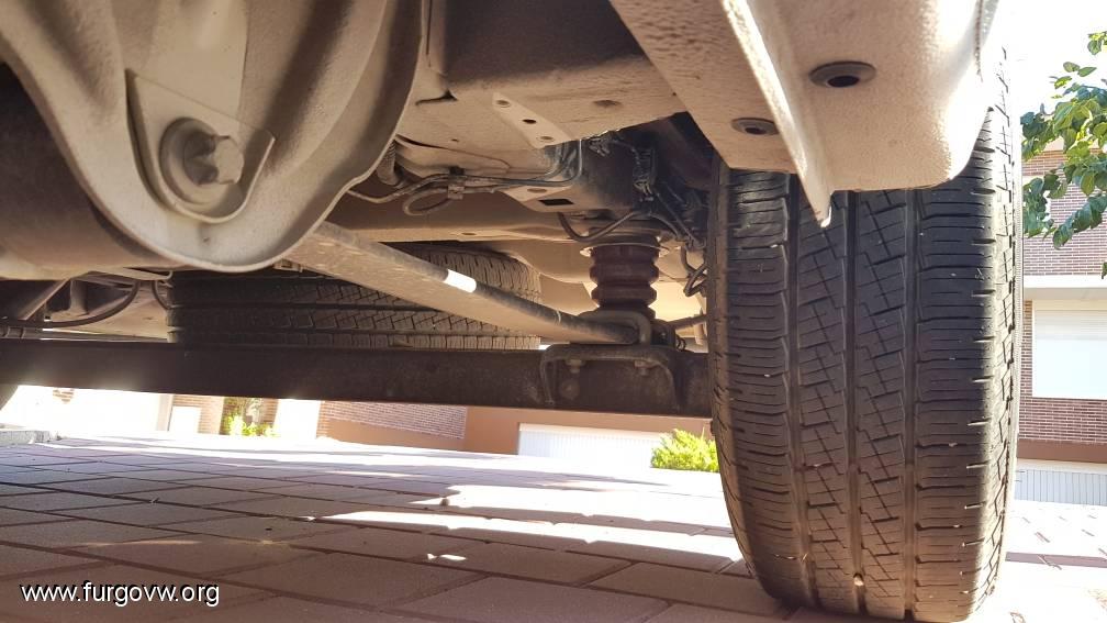

Esta mañana he ido hacer una foto de los topes de mi furgo, es una 6 metros trigano con 5 meses y 10000km
La tengo preparada para salir, llena de gasoil y llena de agua, con todo el maletero cargado del dia a dia, mesas, sillas, mangueras, ect. Falta solo la comida que pueden ser 15 kilos mas a lo sumo. Tambien tengo que deciros que está aparcada siempre con una pequeña inclinacion hacia atras, que supongo esta inclinacion carga algo mas el eje trasero.
Si aumentais la foto parece que fe falta para tocar apenas 1 cm. No he podido hacer la foto mas cercana ya que esta mojado y no queria guarrearme..que tenia que ir a currar....

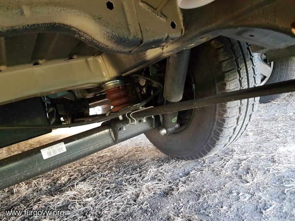

Furgoxo
RECOPILACION DE FOTOS SUSPENSION TRASERA DE SERIE EN GVs NUEVAS
L2H2 5,4m
L2H2 5,4m
L3H2 6m
L3H2 6m
FOTO DE TOPE DE GOMA REVENTADO

Una pregunta tonta.  Veo que todos levamos las ballestas tocando ese tope. Pero en algunas parece que este más comprimido o corto que en otras (en la mía menos es broma).
Desde la más  absoluta ignorancia, ¿no puede ser que ese muelle/ taco sea parte de la amortiguación y permite todavía cierto recorrido de ésta??
Es que molaría ver como está ese muelle en una furgo nueva sin carga ni camperizar.

Cita de: Furgoyoco en Octubre 27, 2017, 12:41:13 pm
Enviado desde mi SM-G935F mediante Tapatalk
Aupaa  furgoyoco  ;)  pues claro que es parte de la amortiguación es el tope  que evita   que inviertas la ballesta y pase a estar en trabajo negativo, o sea al revés de su forma habitual , que eso  ya si que seria peligroso,   y claro  que tiene cierto recorrido a pesar de que este apollando , es  esa la diferencia que tu has notado   de que en unas este mas comprimido que en otras, pero hay que tener en cuenta  que ese margen , no es su trabajo habitual , es su margen de seguridad si apuras mucho ese margen con continuidad  causa una faiga  muy prematura , y esa fatiga  su rotura ,  cuando esta roto si no nos damos cuenta de ello , y esa rotura pasa a perder el tope , hay  si que podemos tener un verdadero problema  ya que como he comentao  seguro que inviertes la ballesta .
bueno  claro  esto  no es ningún problema  para los que cada dia se agachen a mirar el mantenimiento del tope , vamos un buen mantenimiento del vehiculo. :roll:
y esto  no es ser alarmista  es lo que realmente pasa si se rompe el tope y se pierde .panico
