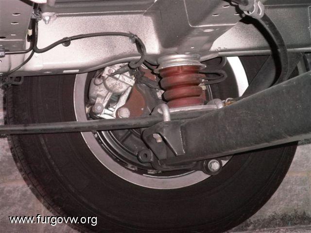

Vengo de hacer una foto a la suspensión de la furgo, y como me temía está apoyada en los topes, el mes pasado ya estaba muy cerca de tocar.
Estábamos decididos a montar la suspensión neumática en un plazo corto, pero dado el deterioro tan rápido vamos a tener que adelantarlo.
Tal como comentan los compañeros en estas circunstancias estamos prácticamente sin suspensión trasera, el recorrido de la misma es lo que puedan ceder los topes de goma.
te me has adelantao  a la respuesta  Javier pi   , es que es lo que termino de poner hay atrás ,  es asi  de sencillo , física pura
nada de temas comerciales   ni cosas extrañas,  es necesaria  si o si  ,  ahora  cada uno elegi  como quiere ir , o cuando la quiere cambiar.
yo  he conducido  varias solo con las ballestas y los topes  y tengo  clarísimo  que en la mia  , no quiero  ni un tope  , ya se lo que es , y prefiero  no hacer experimentos ,
neumática  fijo  y luego los topes  rebajados un poco al lado , por si algún dia fallase  alguna valona  , y como remedio de fortuna

Javier Pi
Cita de: banzai en Octubre 26, 2017, 19:19:04 pm
Coincido plenamente con lo que dices, yo he tenido autocaravana con los mismos problemas de suspensión, al poco de comprarla ya estaba apoyada en los topes y he padecido  las vibraciones y golpes que transmite al mobiliario la puse una segunda lama de refuerzo y gano en estabilidad y seguridad pero era tan rígida la suspensión que iban saltando los platos, vasos, etc. dentro de los armarios, para al final en menos de seis meses volver a pagar para desmontarlas y tener que poner suspensión neumática.
Así que después de la experiencia sufrida tengo muy claro lo que quiero montar en la furgo.
Inserto la foto que se me olvido poner en el  post anterior.
Furgoyoco
Octubre 26, 2017, 20:13:54 pm #1900 Ultima modificación: Octubre 26, 2017, 20:16:26 pm por Furgoyoco
Pues nada toca ahorrar para ponerle una suspensión neumática.
¿Por cuánto puede salir una neumatica de buena calidad, de las que permiten nivelar algo la furgo estando parado?
Mientras que ahorro seguiré en el mundo de los hombres del taco ajajaj.
Edito. Por cierto, la tuya parece que va todavía más forzada que la mía. El taco parece más comprimido.
Enviado desde mi SM-G935F mediante Tapatalk

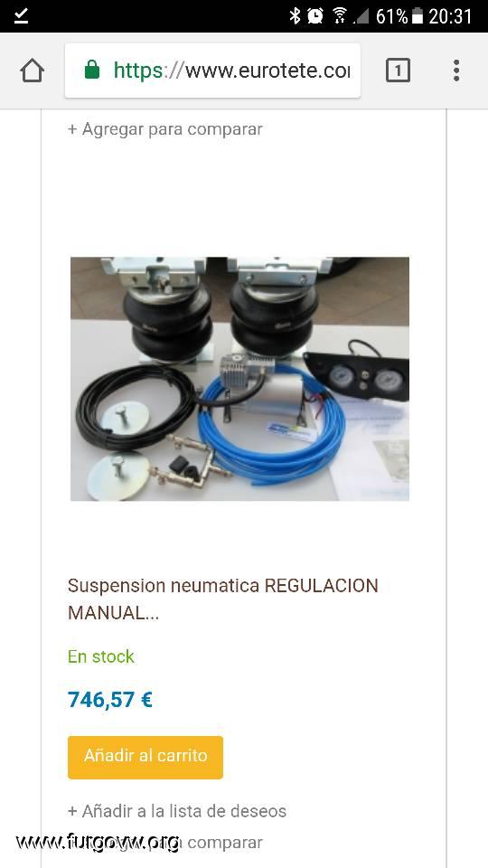

turrimtb
Cita de: Furgoyoco en Octubre 26, 2017, 20:13:54 pm
Yo voy a mirar de comprarla aqui
https://www.eurotete.com/es/suspensiones-neumáticas/suspension-neumatica-regulacion-manual-fiat-citroen-peugeot-x250-y-x290/
Te la montan por 200€ y la homolagacion 200€ mas.
Luego tienes que pasar tu la itv 50€ y a correr
Enviado desde mi SM-G930F mediante Tapatalk

Javier Pi
Si, parece que está más cargado el tope, pero el mes pasado estuve comentando con el mecánico la idea que tenía de instalar la suspensión neumática y el hombre se tiró al suelo y me dijo que no tocaba todavía pero que le quedaba muy poco.
Ya ves que rápido avanza esto y solo he hecho unos 1.000 Kms. más este mes.
Furgoyoco
Yo acabo de solicitar precio en una página que ha puesto un compañero arriba (suspensiones neumáticas). He pedido precio del kit avanzado que tiene compresor y control a distancia sin cables.
Ahora toca que me den el susto.
