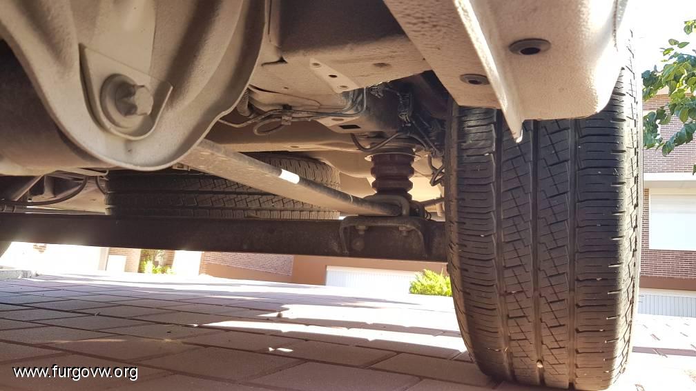

Furgoyoco
Buenas tardes.
Bueno, para añadir información gráfica sobre el tema de la amortiguación, adjunto una foto de la amortiguación trasera de mi furgo. Recuerdo que es una Tour 540 con litera. Si alguien más se anima....
Que los expertos opinen!!!
Enviado desde mi SM-G935F mediante Tapatalk
Javier Pi
Cita de: Furgoyoco en Octubre 26, 2017, 18:40:59 pm
Buenas tardes.
Buenas tardes Fugoyoco, en la foto no se ve bien ya que el abarcon tapa la parte baja del tope, aunque parece que todavía no toca en el eje si está bastante cerca.
Yo no tengo foto de la mía, pero aunque no toca está tan cerca que si al pasar un badén no voy muy muy despacio al bajarle
se escucha el golpe del tope. Lo hemos notado también en carreteras con el asfalto bastante estropeado y al atravesar un paso a nivel.
Ya cuento que en un plazo corto tendré que poner la suspensión neumática.
En la foto que colgó Furgoxo se ve el tope ya apoyado y la furgo era una 5,40 nueva, la que llevaron el año pasado a Vitoria, te puedes imaginar cuando llenes 100 litros de agua, las bombonas de gas y algo de equipaje como irá la suspensión.
Las fotos que colgué son de una Globecar y se puede apreciar que tiene los topes reventados por circular bastante tiempo con ellos apoyados.
eltoni
Yo diría que directamente no tienes o casi no tienes suspensión trasera...

banzai
Cita de: eltoni en Octubre 26, 2017, 19:18:40 pm
asi  es  tal cual comentas , .bien no tienes o casi no tienes suspensión trasera...

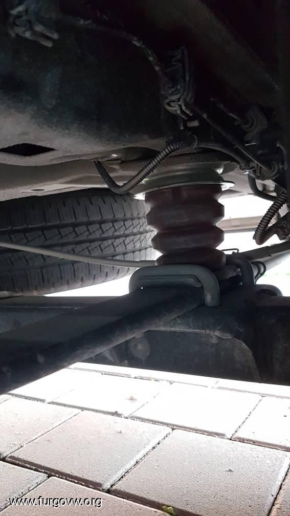

Furgoyoco
Se me olvidaba poner una foto más de cerca para verlo mejor. Y que os asusteis jeje
Se agradecería una foto parecida de la amortiguacion de una furgo de 5,40 pero sin carga para ver la diferencia y darme un susto jajajaja.
turrimtb
Cita de: Furgoyoco en Octubre 26, 2017, 19:48:10 pm
Joel
No tiene ningun margen de separacion

cabornero
Bufff.
Ni 540 ni nada, así jodes topes y ballestas.
Lo suyo es montar neumática,  si así va nueva...

Javier Pi
Vengo de hacer una foto a la suspensión de la furgo, y como me temía está apoyada en los topes, el mes pasado ya estaba muy cerca de tocar.
Estábamos decididos a montar la suspensión neumática en un plazo corto, pero dado el deterioro tan rápido vamos a tener que adelantarlo.
Tal como comentan los compañeros en estas circunstancias estamos prácticamente sin suspensión trasera, el recorrido de la misma es lo que puedan ceder los topes de goma.
banzai
Octubre 26, 2017, 20:16:44 pm #1889 Ultima modificación: Octubre 26, 2017, 20:22:43 pm por banzai
por  eso  va  furgoyoco va sin amortiguación,
que no quiere decir  que vallas  como un ladrillo , ( pero  casi )
tal y como tienes los topes  ahora mismo  esas vallestas  apenas van atrabajar , ya que ya están los topes haciendo tope, y  como muy bien lo ha explicado el amigo corsair  todos los impacto  se trasmitirán al interior de la furgo  eso  es física pura , no cabe discusión  ,
esos topes tal y como están ahora mini amortiguaran algo   muy poco  casi nada , hasta que por presión ,  que derivara en una fatiga ,para lo que no están hechos terminen , como los que se han puesto por hay arriba   reventados, eso también es física pura .
además después de leer  todo , creo   que como ha comentado  también corsair  y con lo que estoy de acuerdo, los ejemplos  que pone el amigo  alfpascu , se refieren mas a otro tipo de vehículos , montajes , dimensiones .
en los casos que nos ocupa  , creo  que esta mas que recomendado   estas suspensiones   respecto  a  los amigos  que las tienen como el compañero furgoyoco  y dicen que no notan nada extraño  ,que van bien etc, etc ,
hombreee,  eso es  como cuando no estas acostumbrado a correr  te aficionas y te compras unas zapatillas del mercadillo y con buena pinta , corres  y  todo  lo extraño  se lo achacas al estado físico  dolores,  agujetas etc ,  te  asesoras , te compras unas para esa actividad especifica , y entonces  es cuando notas la diferencia  , maratones  no vas a correr pero la diferencia es abismal  ( este comentario es con cariño  ya se que tod@s soy expertos conductores ;)).
yo por ejemplo le pondré la suspensión neumática  seguro  y además le pondré los topes   por si se cuartean y rompen  :roll:,  decir a esto  que por cierto es bastante difícil.  que no imposible   pero  muy dificil
