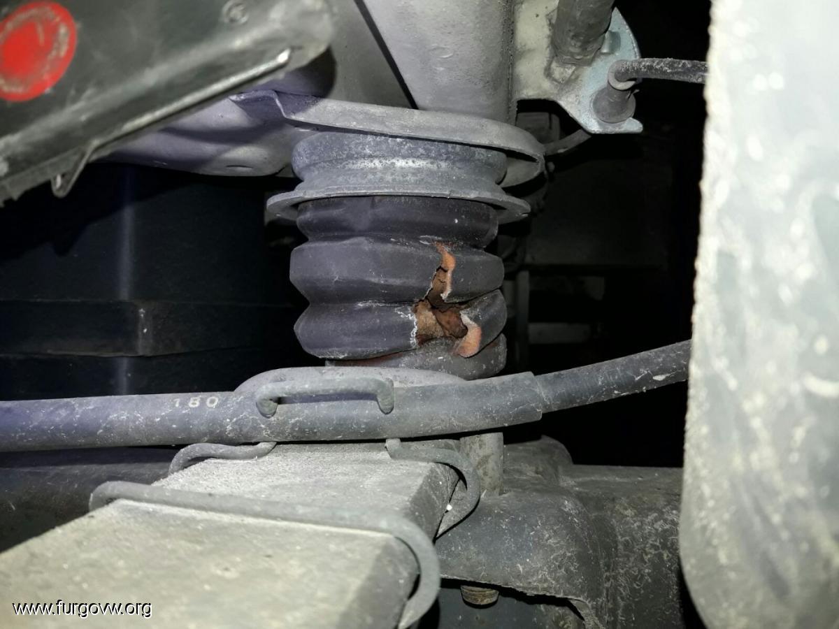

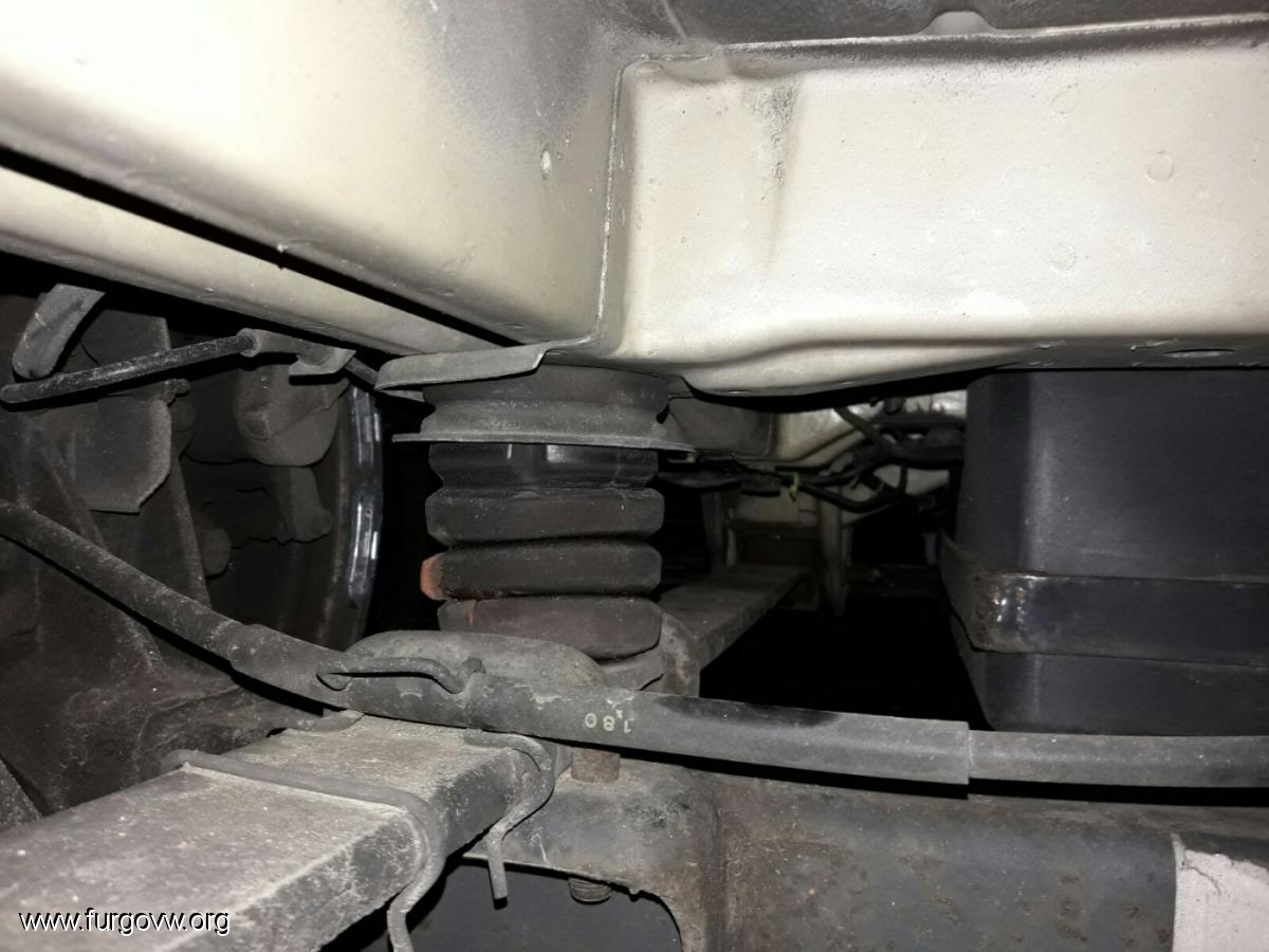

En estas fotos se ven los "robustos" topes de suspensión que comentas es una quimera el deformarlos.
Como bien te comentan los compañeros el poner una suspensión neumática no es una cuestión de marketing es una cuestión de necesidad. Cuando las ballestas están cedidas y muy próximas al eje cada bache supone un golpe contra el eje, si no queda margen por estar apoyados los topes en el eje no se "filtran" las irregularidades de la carretera transmitiendo vibraciones y golpes secos al mobiliario y al contenido de estos con el consiguiente deterioro del vehículo.

No se trata de polemica, se trata de aclarar o compartir informacion. Yo asi lo veo al menos.
Decirte q lo q se ve en la foto no son muelles, son los topes de la suspension, es decir donde hace tope la ballesta en el centro para evitar q baje mas de la cuenta el chasis y golpee rompiendo algo. No son muelles, son unos topes de algun material tipo goma bastante duros. Imagina q si su tarea es hacer tope se supone que es el limite al que tiene que llegar la suspension, y ya de serie salen a puntito de tocar.... es decir la suspension es casi nula. Estara algun tiempo sin golpear, pero con el peso continuo la ballesta cedera lo suficiente como para q empiece a golpear y los golpes con el peso q tiene el chasis cargado los destrozan. Y vuelvo a repetir q son los topes a los q no se deberia llegar.... sigues pensando q no es necesario reforzar la suspension de alguna forma??
Por otro lado acabo de dar con la clave de porque opinas como opinas: tus opiniones se basan en la suspension de una autocaravana, y creo (aunque no lo se) que son distintas y no padecen el problema de las GV. Para q entiendas del todo lo que te comento te invito a que te agaches bajo una GV y compruebes lo que te estoy comentando, y cuando veas el tope a punto de tocar o tocando la ballesta recuerda q es un tope de seguridad al que no hay q llegar.
