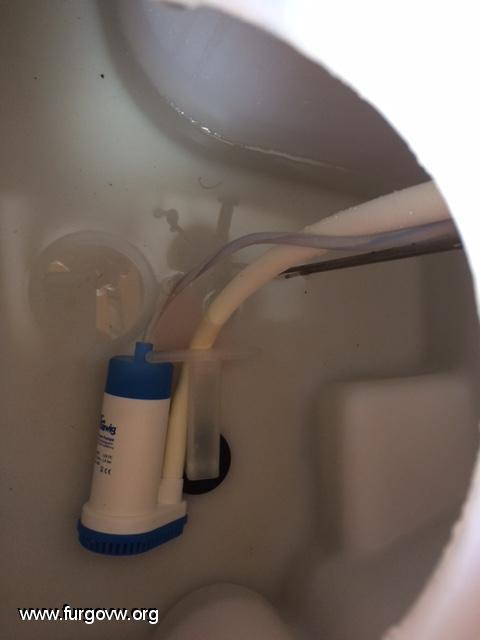

Hola,
Cuando quedan unos 5cm de altura de agua en el deposito la bomba deja de funcionar porque coge aire. La razón a simple vista es que esta tumbada. Si estuviera vertical por la forma de la rejilla entiendo que cogeria aire cuando quedasen un par de cm de agua. ¿Hay alguna razón para que la bomba vaya tumbada?

Hola,
La bomba esta como en la foto
Si la pongo vertical no se sujeta. ¿Va amarrada en algún sitio?

Cita de: Peru1 en Julio 05, 2017, 10:38:12 am
Hola,
Buenas Peru1, esa bomba o se te ha soltado de donde iba amarrada o pegada con el movimiento de la furgo o algún bache porque esa no es su posición de funcionamiento, o a lo mejor no la han amarrado ???
Desde mi punto de vista este tipo de bombas siempre tienen que ir en posición vertical bien apoyada su base a la base del deposito.
A ver si alguien con tu mismo modelo de furgo puede confirmarte que no van así montadas, sino consulta o manda esa foto a Salvador o Camperrapid y a ver que te dicen al respecto.
Aun así no creo que sea una cosa difícil de reparar pero con la furgo nueva consulta al distribuidor sin dudarlo.

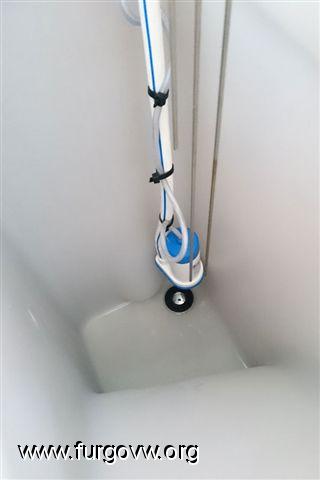

Hola, en mi caso la bomba queda un poco inclinada pero no tumbada, va totalmente suelta y cogida con bridas al cable de corriente con lo cual va libre por el fondo.

Julio 06, 2017, 02:25:21 am #1421 Ultima modificación: Julio 06, 2017, 02:36:14 am por Javier Pi
Hola,
Hola, como comenta ICHIUS la bomba no va amarrada a ninguna parte solo está cogida por la manguera y el cable de alimentación, el problema que tienes es que esta es muy larga y permite que la bomba pueda tumbarse.
La solución fácil es sacar la bomba por el registro y cortar uno o dos cm. la manguera y probar como va quedando, hasta que consigas la longitud justa para que la bomba se quede de pie apoyada en el fondo del depósito.
Yo cambié en la autocaravana la bomba original por otra con más caudal y me pasó lo mismo, la bomba nueva era más alta y tuve que cortar un poco el tubo para que pudiera quedarse vertical.
En la foto se ve el problema contrario al tuyo, tiene el tubo muy corto y no llega la bomba al fondo.
