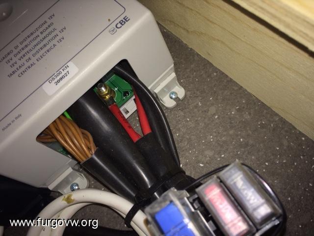

Hola,
Tengo una duda:
Los cables rojos  que llega al cuadro de distribución de la corriente que esta dentro del registro, supongo que vienen de la batería.  ¿Se podría conectar a ellos un inversor de corriente o la salida del regulador de la placa solar en vez de tirar dos nuevos cables a la batería?
ICHIUS
Cita de: Peru1 en Mayo 26, 2017, 14:30:34 pm
Hola,
Tengo una duda:
Hola, a mí me instalaron la placa solar y conectaron el regulador directamente al conector donde está la batería de la vivienda en la caja de fusibles. Hay dos uno va a las baterías de la vivienda y otro a la de arranque.
Peru1
Hola,
De que caja de fusibles me hablas? Yo solo tengo fusibles en la caja de la foto y los fusibles aéreos que se ven en la foto.
Por donde te ha bajado los cables de la placa del techo? Por la parte que pega con el WC del armario altillo?
ICHIUS
Si, de esa misma caja de la foto el cable rojo con el terminal atornillado está señalado como B2 y es el positivo de la vivienda. El negativo está al lado.
El cable lo pasaron por el techo al armario que hay encima de los asientos traseros, de ahí al pilar del cinturón del piloto y por el suelo a la caja de conexiones.
Peru1
Pero el cable que viene de las placas va al regulador que supongo lo habrán metido en este hueco. Mi duda es si la salida a las baterías desde el regulador se hace a ese terminal B o hay que llevar cables a las baterías.
ICHIUS
Efectivamente, del regulador al terminal +B2 y a la masa -B2.
