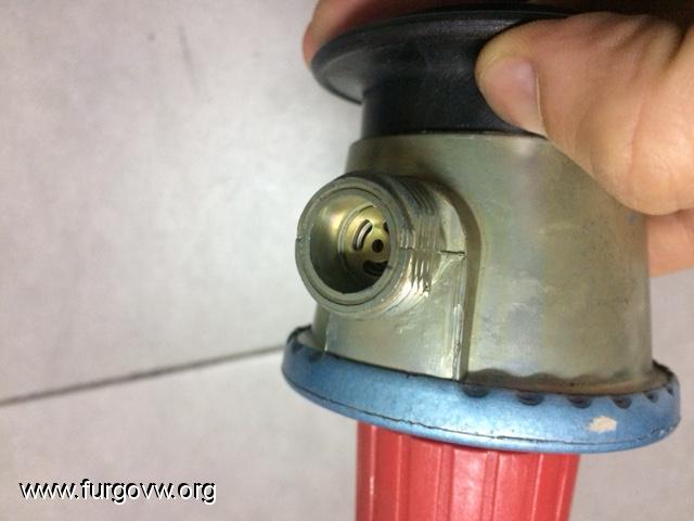

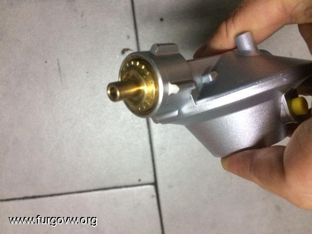

Hola,
Ayer fui a una fontanería a comprar el capuchón de la bombona y el adaptador para el regulador.
Resulta que el capuchón rosca en el adaptador sin ningún adaptador pero tiene un cono central que pega en este y no le deja rosca a tope. El fontanero me dijo que corte un para de mm al cono y lo ponga. No lo veo muy claro. ¿Ese cono para que sirve?
También le falta la arandela al regulador. Se supone que el regulador lleva una arandela de goma que no trae. La que trae el capucho es mas pequeña y no queda bien.
¿Lleva arandela de goma el regulador? ¿Cortaríais el cono para que sirva?
Por cierto, no he sido capaz de encontrar una bombona K6 en ninguna de las gasolineras que hay en Bilbao y alrededores  ???
¿Nadie utiliza este tipo de bombonas?

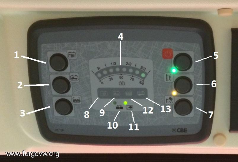

Os dejo mas ilustrado el funcionamiento y lo que significa cada indicador de la centralita CBE de niveles que montan las Cleve:
  • Si pulsamos indica el nivel de batería habitáculo con los puntos LED(punto 4)
  • Si pulsamos indica el nivel de batería del vehículo con los puntos LED(punto 4)
  • Nivel de aguas: Se visualiza con los puntos LED(punto 4), SIN apretar nivel agua limpia, APRETANDO nivel sucias
  • Indicador LED: Nivel de batería de 0-100%, nivel de aguas(R-1/3-2/3-3/3)
  • Encendido centralita y corriente zona habitáculo: Si parpadea es que tenemos el nivel de batería bajo, al encenderla testea todos los LED de la pantalla salvo el 6,7, 10 y 11.
  • Encendido luz exterior
  • Enciende la bomba de agua, y depende del botón de encendido(punto 5)
  • Si este símbolo parpadea es que la batería habitáculo se ha agotado
  • Si este símbolo parpadea es que la batería del vehículo se ha agotado
  • Indicador de que las baterías están cargando a través del alternador del vehículo
  • Indicador de que estamos enchufados a 220v y cargando las baterías a través de la toma externa de 220v
  • Si se enciende indica que el depósito de limpias esta vacío
  • Si se enciende indica que el depósito de sucias está lleno
Saludos ;)
PD: Por cierto, esta centralita esta ya descatalogada y no sale en la web de CBE, por lo que deduzco que estarán tirando de las ultimas unidades que tendrá Clever en el almacén, estoy seguro que en los modelos de 2018 viene con una nueva centralita de niveles .malabares....

Hola, un amigo ha tenido puesto el regulador con el tubito cortado desde que compró la furgo nueva hace más de 9 años, eso si tenía junta de goma. Se descubrió porque le perdía un poco de gas y al desmontar vimos el "brico" del importador para ahorrarse cambiar el regulador alemán.
La junta tiene que ser del diámetro del regulador para que el contorno de la rosca del capuchón se apoye en ella y no pierda.
Si vas hacer contrato con Repsol, puedes tener problemas porque el capuchón tiene el grifo de apertura rojo y este tiene salida libre, en vez del grifo negro que limita la presión a 2 bares.
A mi en la autocaravana me lo cambiaron por el negro cuando se hizo la inspección para el contrato.

¿En el contrato con Repsol te miran las instalación? Yo por no tener, no tengo ni certificado de la instalación. ¿Tu lo tienes?
Tendré que ir a devolver el capuchón y comprar una de tapa negra. También va a ser difícil conseguir una arandela de la medida del regulador. En la fontanería no  tenian.
¿Si monto en adaptador no tengo que ponerle junta?

Cuando fuimos al distribuidor de Repsol para hacer el contrato, llevaba el certificado de la instalación que me dieron con la auto, rellenamos los datos y cuando acabamos me dicen que solo está pendiente que el inspector pase la revisión y les comunique que mi instalación cumple la normativa.
Al día siguiente viene el inspector a ver la auto y en cuanto abrimos el compartimento del gas nos dice que el grifo rojo no le puedo llevar porque es de salida libre y según la normativa en vigor las autocaravanas se equiparan a las viviendas y en estas no se permite el uso de los grifos de salida libre, siendo su uso industrial. Nos le cambia por el grifo negro que limita la presión a dos bares y da el visto bueno a la instalación para poder acabar de firmar el contrato.
No tengo tampoco certificado de la instalación, se lo comente a Salvador y me dijo que en la documentación enviada tenía el COC de Clever y con eso sería suficiente ya que es la homologación europea del vehículo.
Yo creo que tiene que llevar la junta aunque pongas un adaptador, el adaptador hace que puedas roscar al capuchón sin cortar el tubo ya que no llega a la entrada del capuchón.
