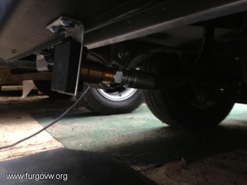

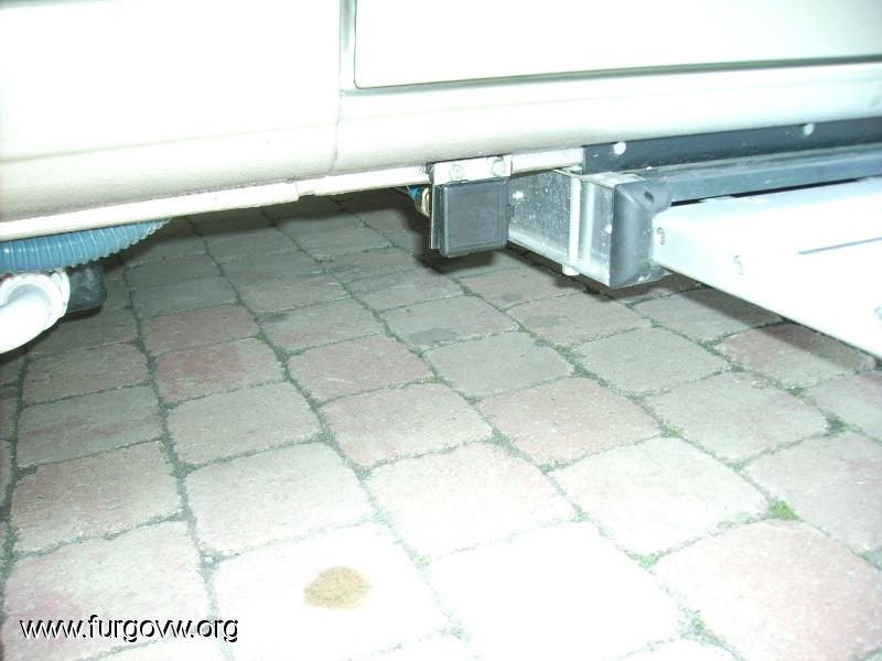

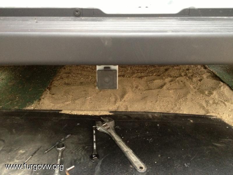

Cita de: ICHIUS en Noviembre 17, 2016, 08:49:04 am
Hola Javier pi, me interesa esa instalación, ¿donde pondrías la toma exterior?, yo miré por los bajos de la furgo y con una pletina quedaría la toma muy baja, con el peligro de rozarla en algún bordillo o badén.
Todavía no tengo la furgo y no he podido plantearme donde podría poner la toma de carga. Tengo muy claro que la salida del armario sería por el suelo, aprovechando los agujeros de ventilación.
Pero he visto fotos de algunas instalaciones con la toma  cerca de la defensa trasera y en los modelos que llevan el armario del gas debajo de la cocina ponen la toma al lado del peldaño bajo la puerta corredera.
No sé donde guardé las fotos que de momento no las encuentro. Pero si aparecen las cuelgo.
Por fin encontré las fotos que comentaba, dos corresponden a la trasera y una junto al peldaño en la puerta lateral.
Yo también lo estuve mirando y no me gustaba ahi. No solo podrías darle con un bordillo, bolardo, piedra.... sino toda la mierda que hay en las carreteras, y la arena, las piedras, el barro, la nieve, el hielo, etc... todo eso degradando la lira y la toma, no me gustaba.
Donde la tengo yo es donde he visto la mayoría de de GV, abajo solo la he visto en alguna AC. Creo que no es mal sitio, lo malo es como se ha hecho, eso ya es otro cantar. Afortunadamente ya tengo pensada la solución. .bien

Ya encontré las fotos donde se puede ver la instalación de la toma de carga de GLP en el lateral y en la trasera de la furgo.
Están colgadas en el post donde lo comento.
http://www.furgovw.org/index.php?topic=326434.msg4112532#msg4112532

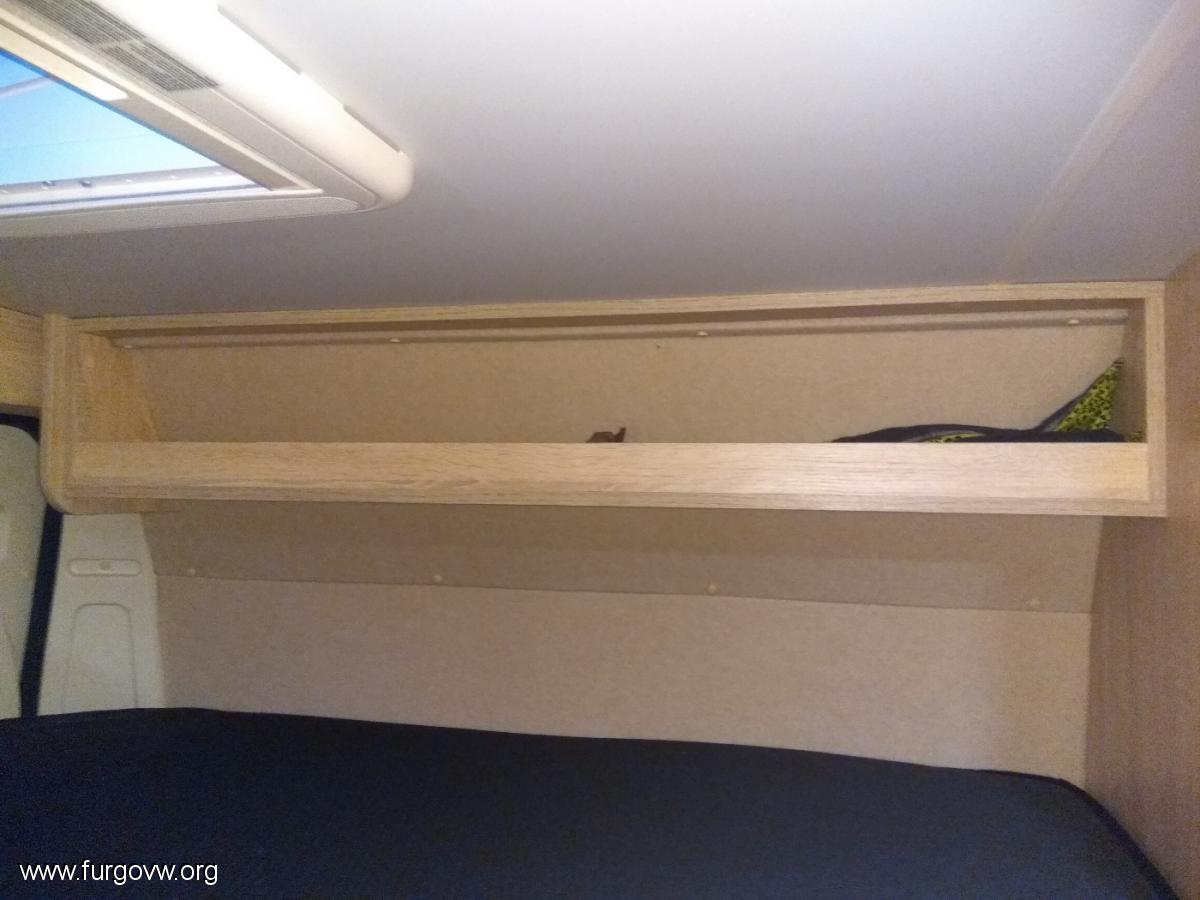

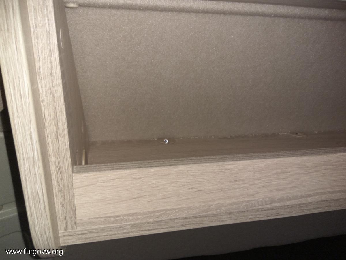

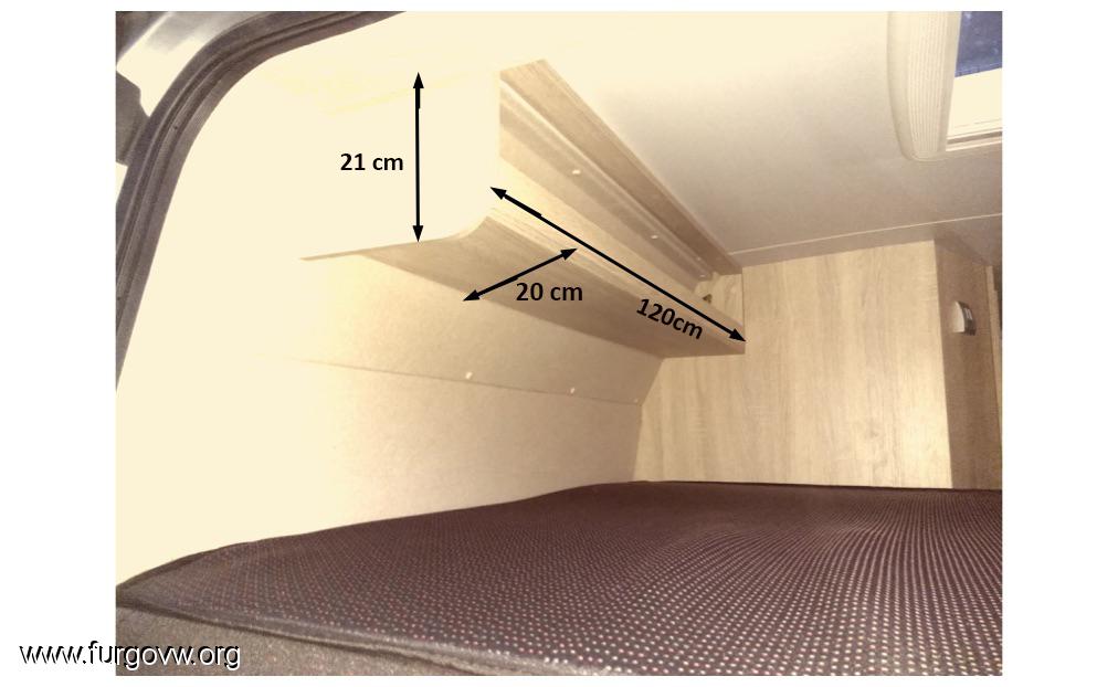

Buenas,
un forero me pidió medidas del mueble que tengo en la parte de las literas. Aquí os lo dejo, así alguien quiere hacerse un brico....
La parte ancha se va haciendo estrecha por la curvatura de la furgo pero es un sitio que se puede aprovechar bastante bien.
No me digas lo que no puedo hacer...

Furgoxo
Cita de: neithwe en Noviembre 19, 2016, 12:57:57 pm
Buenas,
Interesante Neithwe!
Creo que bricolear algo así por ejemplo en una Vario Kids 2017 sin el extra de los altillos a los pies de la cama no será complicado, ya que al llevar madera en la zona alta de la furgo en las esquinas, más la pared del baño y la madera en la parte trasera junto a las puertas da mucho juego para poder amarrarlo bien, además lleva ahí una toma de 12v la Vario Kids de donde se puede sacar una toma para algún punto de lud, una tira de led etc...
Además creo que quedaría más resuelto, porque al no llegar hasta el colchón como los altillos grandes si se piden de extra permite mantener el largo de cama metiendo los pies por debajo y creando un armario más donde guardar ropa o lo que sea.
Además encontrar algún tablero en el tono claro de las Clever no será muy complicado.
Buena idea para futuros usuarios de la Vario Kids.

Copio la idea para cuando llegue la nuestra. Muy buena, de verdad....!!!!

Cita de: Lago2007 en Noviembre 17, 2016, 23:24:05 pm
Tienes razón que la lira al ir al exterior está más expuesta a la intemperie pero creo que es mejor asumir un cambio periódico por mantenimiento de estos elementos que tocar la estanqueidad del armario del gas.
Te agradecería nos comentaras como tienes pensada la solución a tu instalación,  nos podría abrir más opciones que la instalación por el suelo, conservando la seguridad de un armario estanco.
