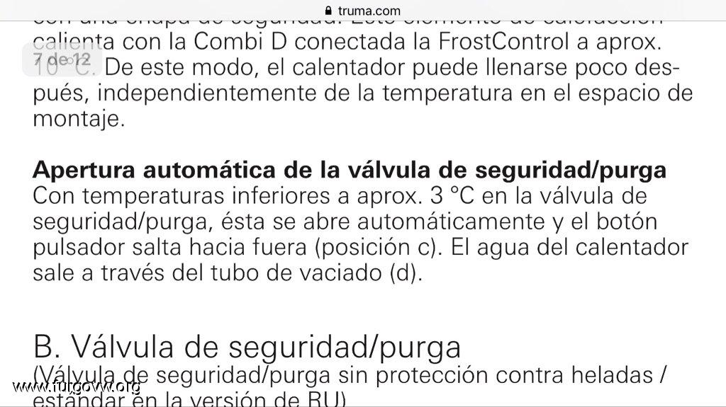

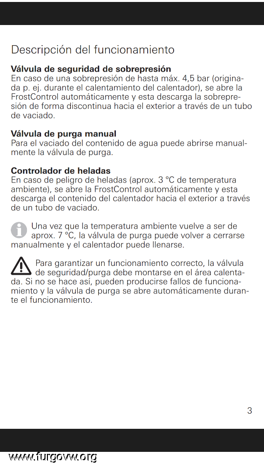

Lo del boiler puede ser que la furgo haya pasado durante el transporte o almacenada en algún sitio por debajo de los 3 grados que es cuando abre automáticamente para evitar daños por congelación. Entonces se queda abierto hasta que se reactive.
Aitrus
Mayo 16, 2017, 11:35:03 am #1126 Ultima modificación: Mayo 16, 2017, 11:41:12 am por Aitrus
Cita de: ICHIUS en Mayo 16, 2017, 11:16:10 am
Por lo que tengo entendido, la valvula de seguridad del boiler no abre por temperatura sino por presión. Al empezar a congelarse las tuberías, como el hielo ocupa más que el agua, aumenta la presión, y eso es lo que se detecta y se vacía para evitar daños. No es el frío lo que estropea las tuberías/boiler.... Es el incremento de presión.
Dicho esto, si los circuitos/boiler están vacíos, aunque la Furgo esté en Sibèria, la valvula de seguridad no debería abrirse. Puesto que si no hay agua no hay incremento de presión.
Tal vez en fábrica se prueban todos los sistemas y posteriormente se acciona la valvula para vaciar por completo él boiler para que no quede agua en Boiler ni depósitos.
Supongo que ha sido un fallo de la preentrega, el no haberlo cerrado. Pues yo veo bien que durante él transporte/almacenaje en campa etc... Dicha llave esté abierta.
Sea cómo fuere, no se puede entregar un bicho así sin explicar él funcionamiento de estas cosas, y si lo explicas durante la entrega, ya dejas la llave en la posición de trabajo (cerrada).
