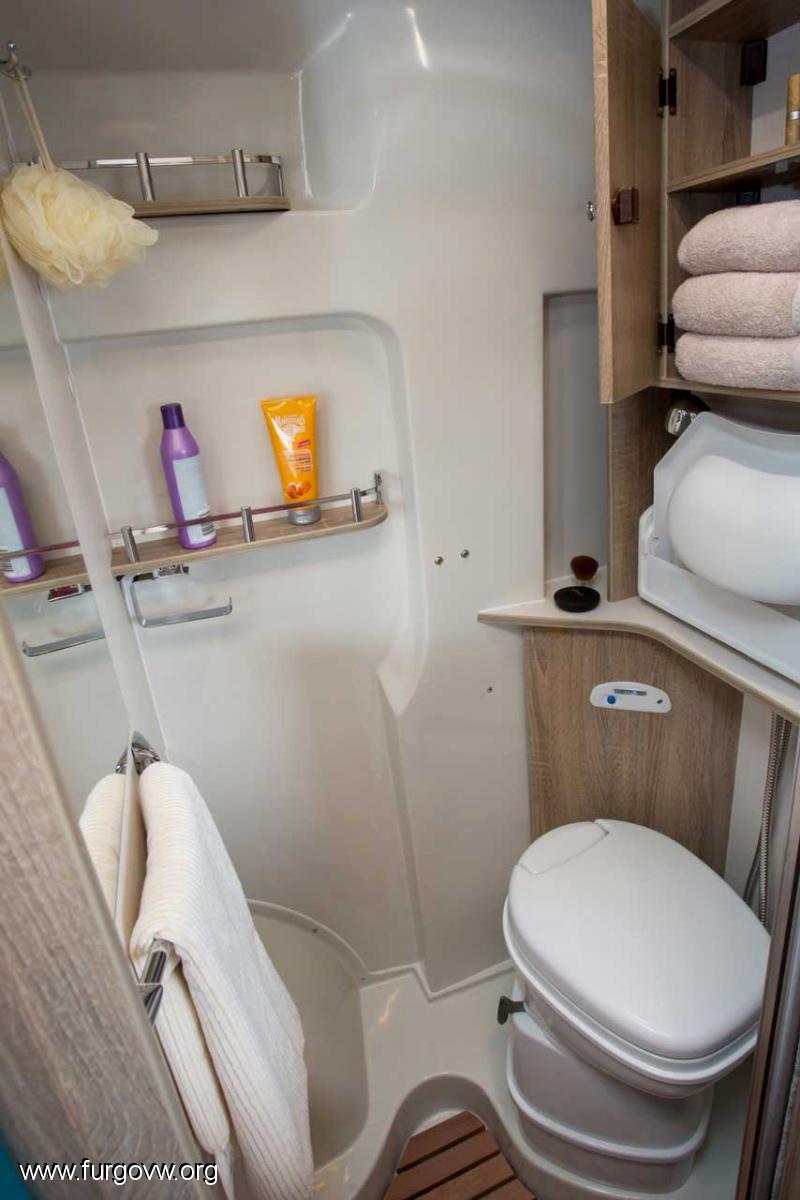

o me estoy obsesionando o veo ya cosas "raras" por todos los lados...
http://www.font-vendome.fr/van/rando-camp/
fijaos en la foto de la cabina de ducha. no creeis que ahí falta la dichosa biga... ?
Editado
eltoni
si, lo han cortado
Pero vamos una ac montada sobre chasis cabina en que todo es panel, en un accidente se desmonta por completo...
