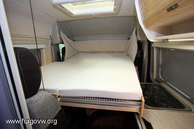

Hombre Javior pero a la que metas el colchon te queda la viga en la cabeza  .meparto
la de arriba si tendrias los 1.90 si no la subes mucho, porque si no casi estas como con la de abajo
Con un colchón de 6-8cm sobra y quedan 10-15cm hasta la viga. Para mi es un mundo pues mido 183cm y duermo boca abajo así que los pies me entran en el agujero. Todo un acierto.

He revisado las últimas furgos de la web de Edcampers y no he encontrado ninguna que ponga ese ancho de camas para literas, y tampoco ninguna foto sin la viga... Y si hay viga el ancho maximo son 187 cm sin paneles ni aislamiento.
Hay dos opciones para conseguir ese largo, o se quita la viga, o la cama se sube y queda a ras de la viga, quedando menos espacio entre camas (demasiado estrecho)

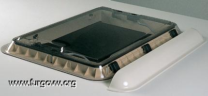

el spoiler para la claraboya no viene de serie en ningún modelo de furgo Clever, en el catalogo 2016 salía como extra de 130€ para ponerle en la delantera, por el tema de los ruidos del aire en marcha que todo el mundo comenta, pero para 2017 no viene es extra, lo han quitado, por lo que si te molesta el ruido del viento en marcha tendrás que ponerle tu un spoiler, este;
http://www.campingshop-24.de/campingartikel-ersatzteile/dachhauben-zubehoer/15541/spoiler-fuer-midi-heki-lang-1100-mm
El de Dometic no vale mas de 50€ que para mi gusto es el que mejor queda, también tienes de Fiamma en lulukabaraka dos modelos, uno por unos 20€ y otro 11€.

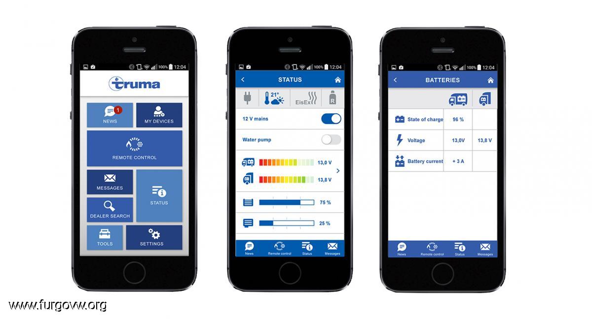

Lo otro que comentas es que esta centralita Truma CP+ viene ya preparada para poder funcionar con el iNet box, esta:
En Clever cuesta 500€ el extra del iNet box pero con ello sumado a la aplicación de Truma para Android y iOS podrás controlar mediante el móvil o via sms el agua caliente y calefacción a distancia, un ejemplo, estas viniendo de una ruta de montaña en invierno, y ya sabes que te queda aprox unos 20-30min de caminata para llegar a la furgo, seleccionas los grados de la calefacción y el calentador de agua, cuando llegas a la furgo tienes ya el agua caliente y la furgo calentita jejeje! Además, aunque no estoy muy seguro ya de esto, puedes controlar porcentajes de batería y demás.
Una detalle mas que para algunos puede gustar y ser practico, pero bueno, para gustos.
Unas capturas de la aplicación Truma

ese espoiler es para una claraboya 70x50 o tambien hay 40x40?
Buenas tarmac, lo hay para las dos medidas si no mire mal al indagar por la red.

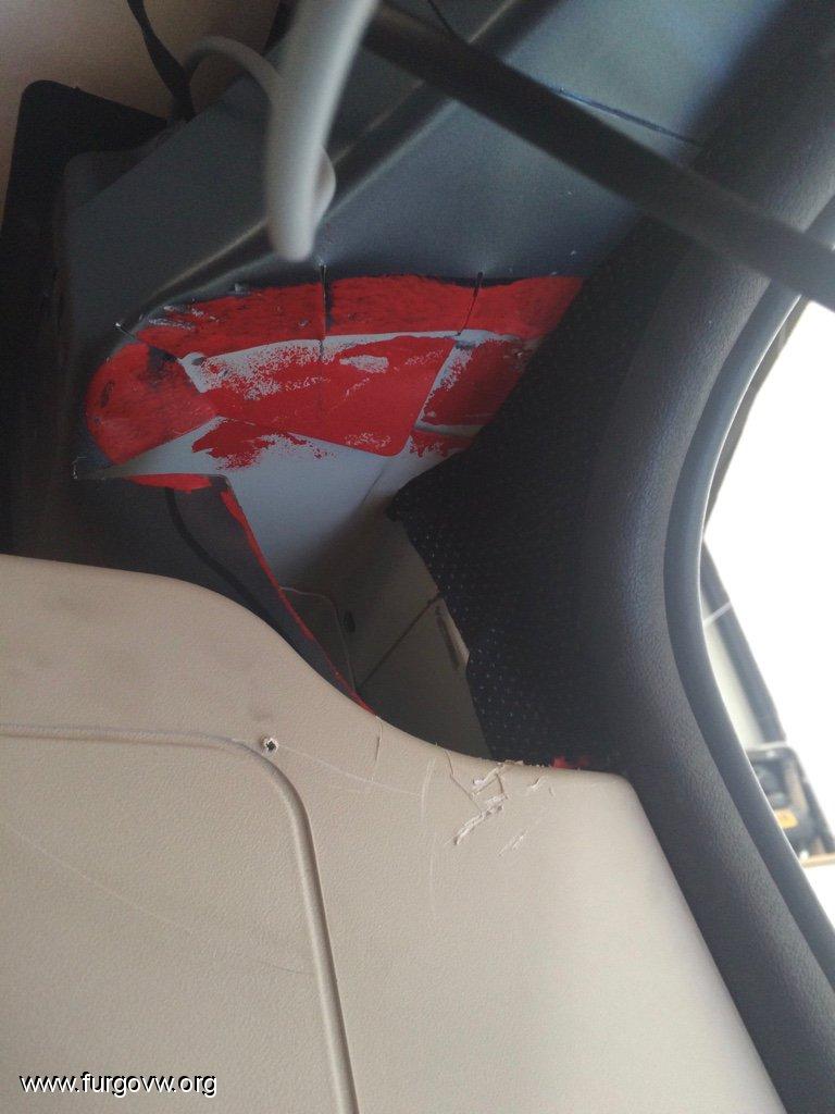

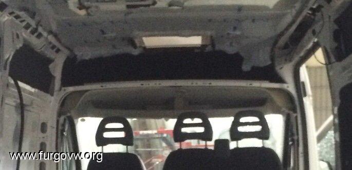

Me refiero a esto...
Aquí tenéis la biga de la que hablo...
Aquí las fotos de una hymer van con esta zona cortada (sona puerta corredera-altillo conducción) ,abollada a martillazos para evitar que el "huevo" que tiene de serie se hunda y no interfiera a la hora de fabricar los muebles....
Que cada uno saque su propias conclusiones.... pero rezar por que no tengáis un accidente y pase algo grave...

banzai
Muy  buen e ilustrativo  aporte Tarmac , esta claro que " de donde no hay no se puede sacar" y  si no hay esa medida   y se quiere sacar en algún sitio hay que cortar, y en estos casos que  tan bien nos has ilustrao  han cortao las vigas. :-\.
y el problema  añadido es lo que comentas , tener un accidente  ,yo he trabajao muchos años en las líneas de fabricación y montaje de vehículos de muchas marcas y modelos , y  siempre tanto  en el diseño como en las pruebas , a lo que mas importancia se le da, es a la prueba de impactos  , que es donde se ve la resistencia  de  todo lo que lleva  como  a su deformación ,y  esas fotos  tienen muy mala pinta  para pasar una prueba de ese calibre.
