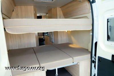

Y encima tienen cama de 1,94????
Creo que estoy predestinado a tener una Clvever!!
Mido 1.85 y el tamaño de las camas de la mayoría seas GV era otra cosa que no me convencía pero aquí lo han solucionado!!!
Por cierto, no tienen ni como extra muy extra cama de las que bajan en la zona de comedor, no???
Eso ya sería demasiado!!!!!!
El modelo Kids del año pasado, el de neitwe, si os fijáis en las fotos viene panelado con un tipo de tela las paredes, y que así reduce la cama a 185cm, la Vario Kids de este año lleva un tipo de guarnecido que se mete entre los nervios de la furgo y da unos 192-194cm de largo de cama.
En el vídeo de la Vario Kids del canal de YouTube de Clever TV se puede ver si afinas la vista cuando mide la cama que pasa de los 190cm..., y la de arriba 185cm, esto está genial para los que somos altos ya que ha día de hoy pocas marcas dan estas medidas en sus modelos de literas.

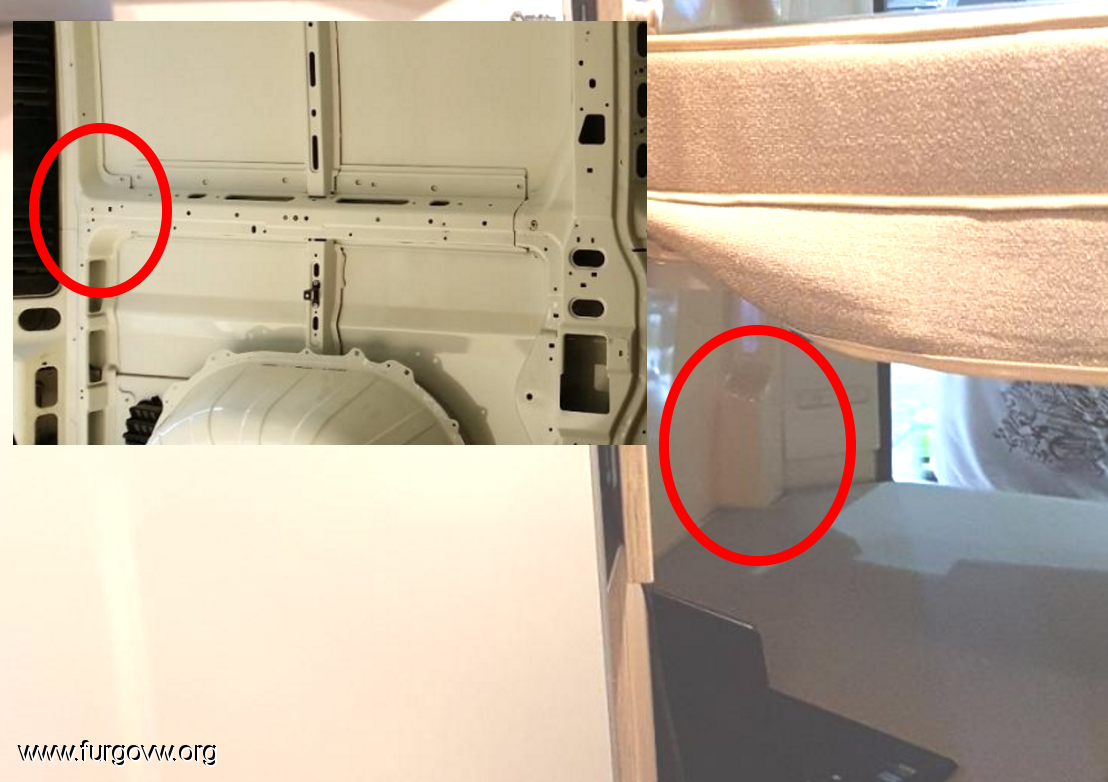

Precisamente en el vídeo de la vario Kids no tiene la viga que tiene. Todas las furgos y me mosquea. ¿Es posible que la hayan quitado? ¿eso es seguro?

pabgarde
Cita de: Furgoxo en Noviembre 01, 2016, 15:08:47 pm
No creo que la hayan quitado, una viga no creo que se pueda quitar así por así, de hecho, las Carthago Malibu Van de literas también llevan la cama de abajo de unos 194cm....
Algúna explicación tendrá.
Pues a ver si entre todos la encontramos...

pabgarde
En esta foto se ve mejor el efecto de la viga que parece han quitado.
A la derecha de la cama inferior se ve como que la viga empieza y se corta. Por favor que alguien confirme como han podido quitar esa viga sin repercutir en la seguridad del vehículo...

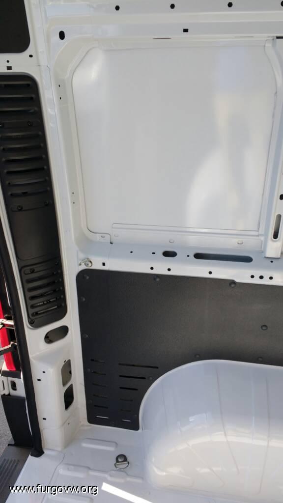

Adrymar
Noviembre 01, 2016, 21:51:31 pm #264 Ultima modificación: Noviembre 01, 2016, 21:58:34 pm por Adrymar
Cita de: pabgarde en Noviembre 01, 2016, 21:12:19 pm
Hola Pabgarde. Os mando esta foto que tomé desde el interior en la Feria, del mismo punto que tú comentas.
Para mí que NO se ha cortado ningún nervio ni viga estructural, ¿Cómo van a hacer esa burrada?
CLEVER usa también como argumento comercial, que facilitan a los usuarios tareas de mantenimiento como el recambio de las bombillas de los faros traseros (que en otros camperizadores es una odisea).
Y si miras tu foto y la mia, viene a caer el faro por fuera a la misma altura que lo que a ti te parece que han cortado la viga por dentro.
Claro, dicho esto con toda prudencia, y sin imaginarme cómo habría que desmontar ese panel para cambiar la bombilla del intermitente....

pabgarde
Cita de: Adrymar en Noviembre 01, 2016, 21:51:31 pm
Pues justo ahí todas las furgos llevan una viga.

Adrymar
No se que decir. ¿Cual dices tu que han tocado, la vertical o la horizontal?
Mira esta otra bajada de la web de Clever
