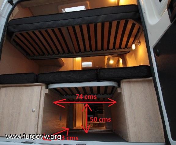

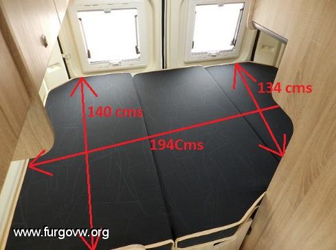

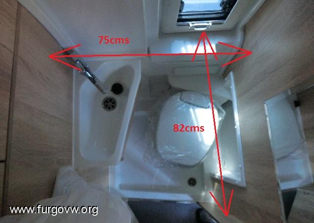

Octubre 29, 2016, 13:00:47 pm #189 Ultima modificación: Octubre 29, 2016, 13:10:14 pm por Furgoxo
Al tema de medidas es algo que se me ocurrió ya que en los catálogos son cosas que justo ponen las medidas de las camas y ya, había pensado en sumarle estas medidas con la ayuda de los que vayáis teniendo ya vuestras Clever:
- Espacio entre asientos en salon
- Baño
- Camas
- Area de carga
De momento ya tengo conseguidas las de la Tour 540(falta area de carga) y Tour 540 literas que en breve las subo ;)
Si algún día a alguno coge metro solo tiene que comentar las medidas y las ire subiendo con capturas, por lo que leo de momento con la Tour, Vario Kids y Celebration que son las que parecen mas vendidas ya vale para ir haciéndose una idea..., gracias por adelantado :)

Octubre 29, 2016, 13:05:19 pm #191 Ultima modificación: Octubre 29, 2016, 13:07:19 pm por Furgoxo
MEDIDAS CLEVER TOUR 540 Y CLEVER TOUR 540 LITERAS
Salon
Baño
Camas Tour Literas
Area de carga Tour Literas(fondo 113cm)
Cama Tour
