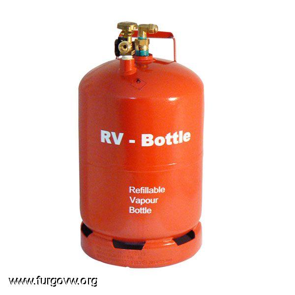

Dicho esto, estuve en una feria de caravaning en UK y me parece recordar haber visto bombonas  5 o 6
https://www.google.co.uk/search?q=refillable+gas+bottles+lpg&client=ms-android-asus&prmd=simvn&source=lnms&tbm=shop&sa=X&ved=0ahUKEwip7OjisP_PAhVkAsAKHTIJACEQ_AUIBygB&biw=360
http://www.autogasshop.co.uk/rv-6kg-refillable-gas-bottle-634-p.asp

Si alguien necesita k le busquemos más bombonas bajitas de 6kg k lo diga, mi mujer es una máquina en esas cosas.
Al final instalartelo te lo instala un instalador de gas autorizado y lo mismo le da k la bombona o el kit venga de Alemania, que de UK o Francia.... Española no va a ser  ;D  y las instrucciones estarán igual en chino para él.

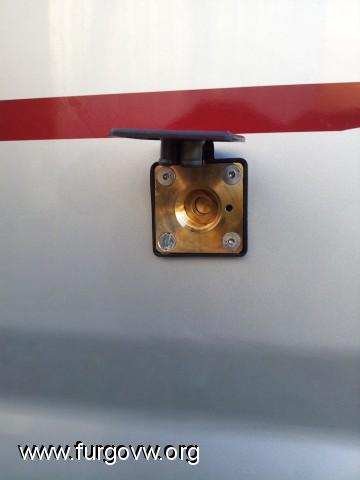

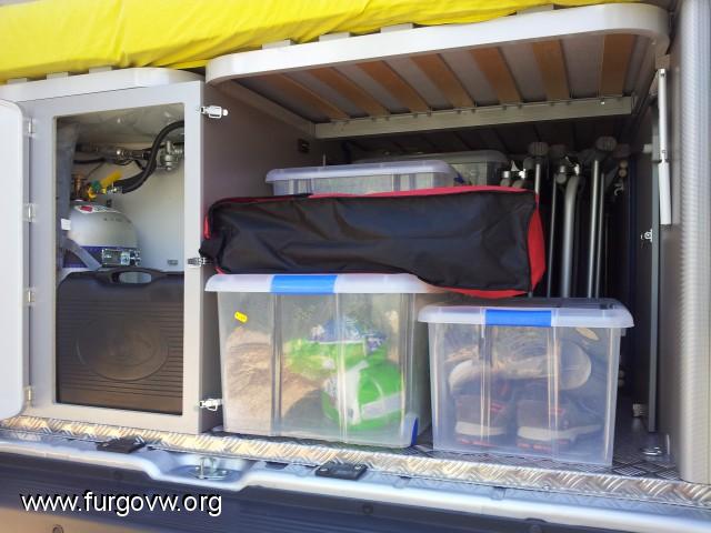

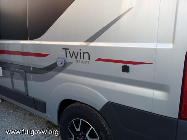

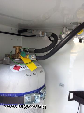

Te dejo esta info que publico el forero cimbike en el post de las 5,4m, la instalación que le hizo a su Adria Twin 540 de GLP con toma exterior, como bien comenta mejor que con el gas ya que por Europa hay muchas gasolineras donde repostar GLP, además de tener un indicador donde ver siempre cuanto te queda.
Lo que nose es si habrá bombonas de GLP mas pequeñas para las GV de literas.....
Hola,
Nosotros nos decantamos por ponerle un depósito de GLP ya que al estar viajando durante 6 meses por Europa nos era imposible poder aguantar con las dos bombonas de butano/propano durante todo ese tiempo.
A parte de esto, tiene la ventaja que te olvidas ya de cambiar la bombona y además tienes un indicador dentro de la furgo en el cual puedes ver en todo momento el nivel de carga del depósito.
También consigues el espacio que ocupaba la segunda bombona de butano/propano para poder guardar algunas cosas más.
En esta última foto se puede ver el indicador de carga al fondo en el lado izquierdo.

Por fin una opción para poner GLP en una con literas! Gracias Lago2007.
Como no encontraba este tipo de botellas habías descartado el gas pero ahora vuelve la duda... Que putada
A ver si encuentro las dimensiones, porque hay botella y también un cilindro que va en horizontal...
