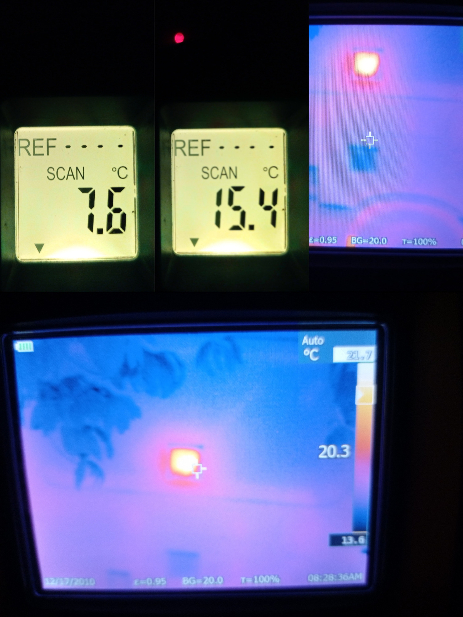

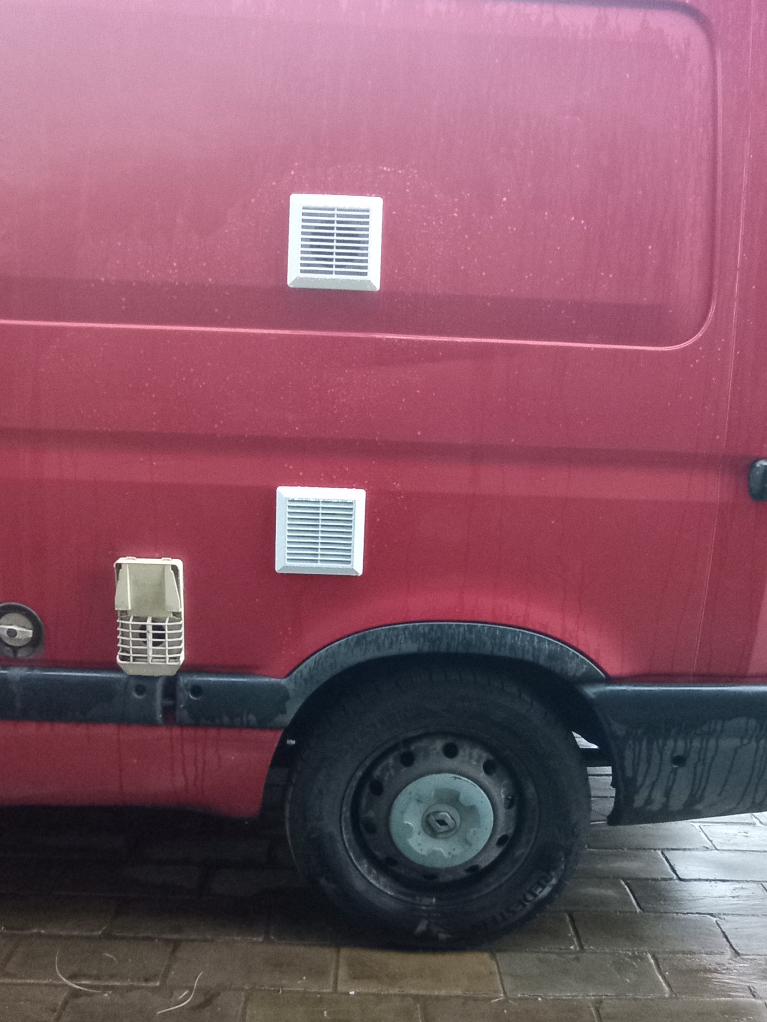

Cita de: barbatxano en Septiembre 14, 2021, 14:09:45 pmPor fin me decidí a intentar solucionar el tema ...
Ayer a la tarde puse un par de botellas a temperatura ambiente en la nevera, y la encendí a tope. A la noche le saqué unas fotos a las rejillas ...  :D
Unas son con el termómetro de infrarrojos del Lidl, y otras con una cámara termográfica que me han prestado unos días ...  8)
No son muy exactas, pues el plástico y el metal reflejan diferente los infrarrojos, pero al menos se ve que saca aire caliente. La furgo está en la calle, vacía, también fresquita ...  :D

Cita de: barbatxano en Octubre 27, 2021, 09:22:18 amAyer a la tarde puse un par de botellas a temperatura ambiente en la nevera, y la encendí a tope. A la noche le saqué unas fotos a las rejillas ...  :D
¿Has abierto agujeros nuevos en la chapa para poner las rejillas?
¿No hay que homologar y pasar por ITV después?

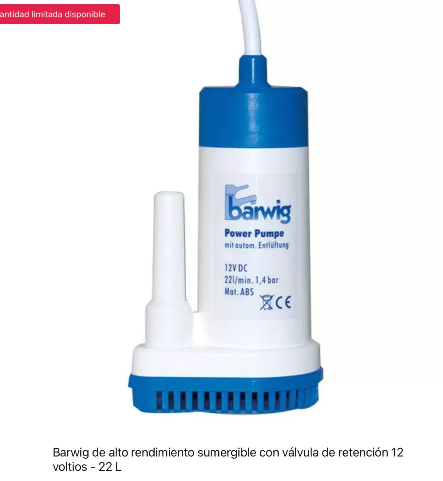

Sobre el tema de la válvula de retención, comentar que mi Celebration del 2020 lleva una bomba sumergible Barwig , no se otros modelos o fechas de montaje de otras Clever,esta bomba ya la incorpora, para más prueba, la solté de la tubería y lo comprobé soplando y aspirando, así que al menos en este modelo de bomba no sería necesaria una válvula de retención intercalada en el circuito.

Cita de: Mizar en Octubre 27, 2021, 19:44:26 pmSobre el tema de la válvula de retención, comentar que mi Celebration del 2020 lleva una bomba sumergible Barwig , no se otros modelos o fechas de montaje de otras Clever,esta bomba ya la incorpora, para más prueba, la solté de la tubería y lo comprobé soplando y aspirando, así que al menos en este modelo de bomba no sería necesaria una válvula de retención intercalada en el circuito.
Bueno pues algo positivo, bueno es que vayan implementando algunas cosas a mejor, no solo subir los precios... :roll:

Cita de: maiings en Octubre 27, 2021, 10:13:09 am¿Has abierto agujeros nuevos en la chapa para poner las rejillas?
Hice agujeros nuevos. Pienso que no hay que homologar. Está clasificada como autocaravana. De hecho he pasado con ellos la ITV la semana pasada ...  ;)
Genial. Gracias por la info. En cuanto pueda la miro.

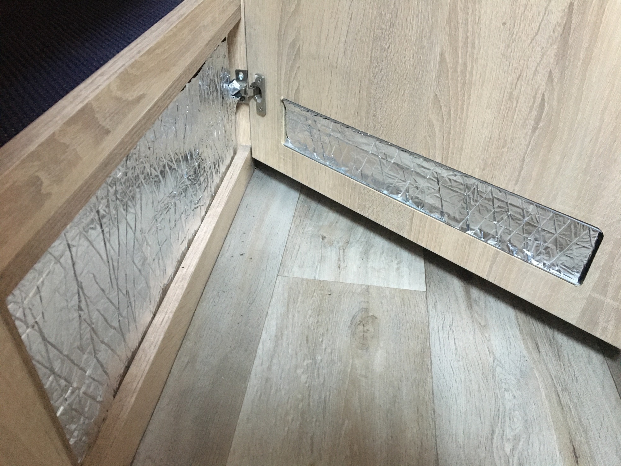

Octubre 28, 2021, 13:05:22 pm #8758 Ultima modificación: Octubre 28, 2021, 13:07:04 pm por Furgoxo
Última actualización tema compresor nevera Celebration.
Ahora con el frío y andando por la montaña habitualmente he tapado, con un trozo kayflex de 1cm que tenía por casa, las rejillas y zona por donde se ve el compresor. No está pegado solo sujetado a presión, vamos que se puede quitar y poner fácilmente cuando se quiera.
Hemos probado la última escapada y ahora si que podemos decir que ya apenas se oye nada, casi ni el compresor.
Pensamos que con el aire que entra frío por las rendijas del suelo no tiene que haber más problema no?
Pronto colocaré el segundo ventilador a modo de extractor y si aún con esto tapado funciona bien incluso en verano, así se quedará jeje!
