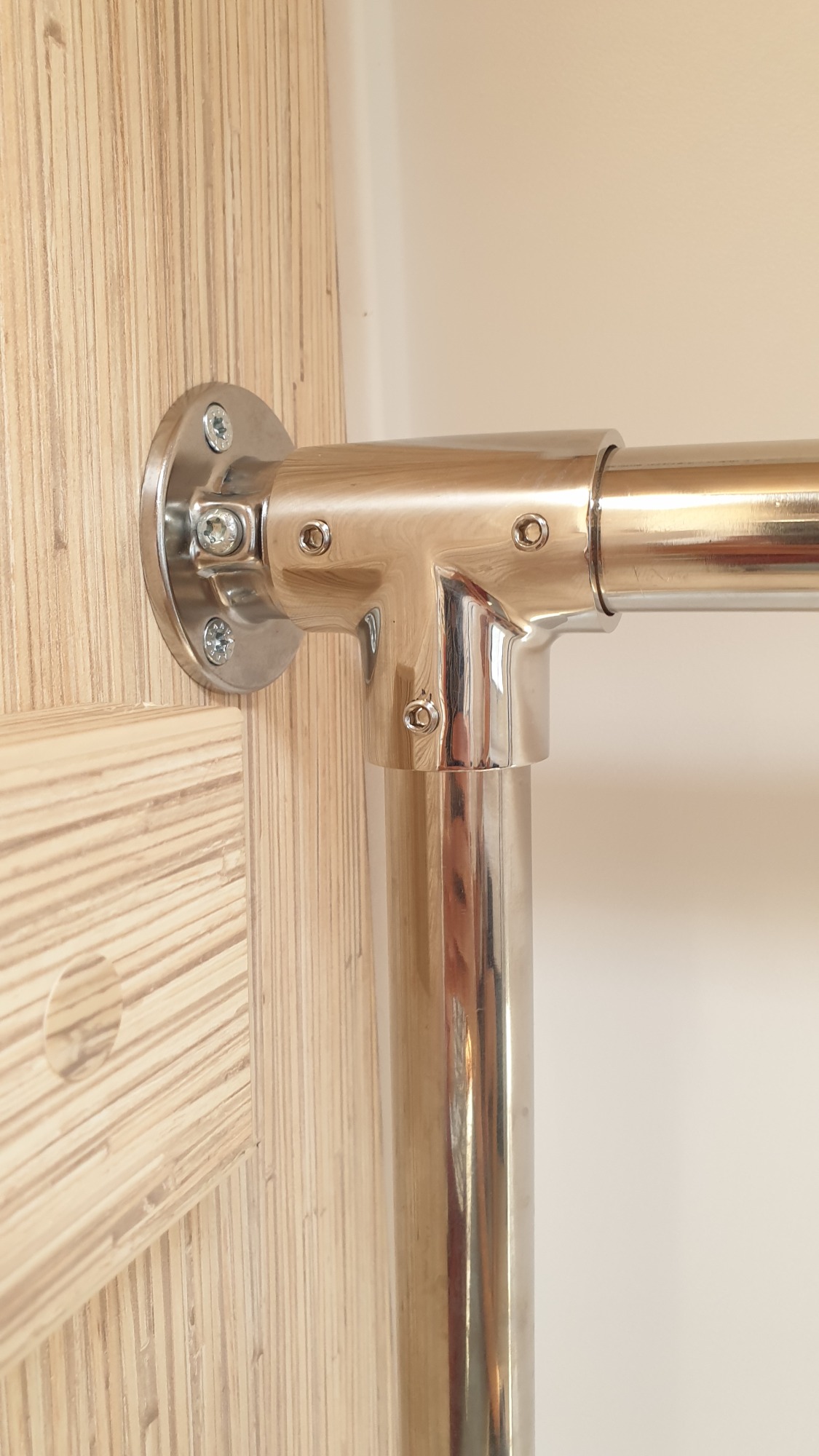

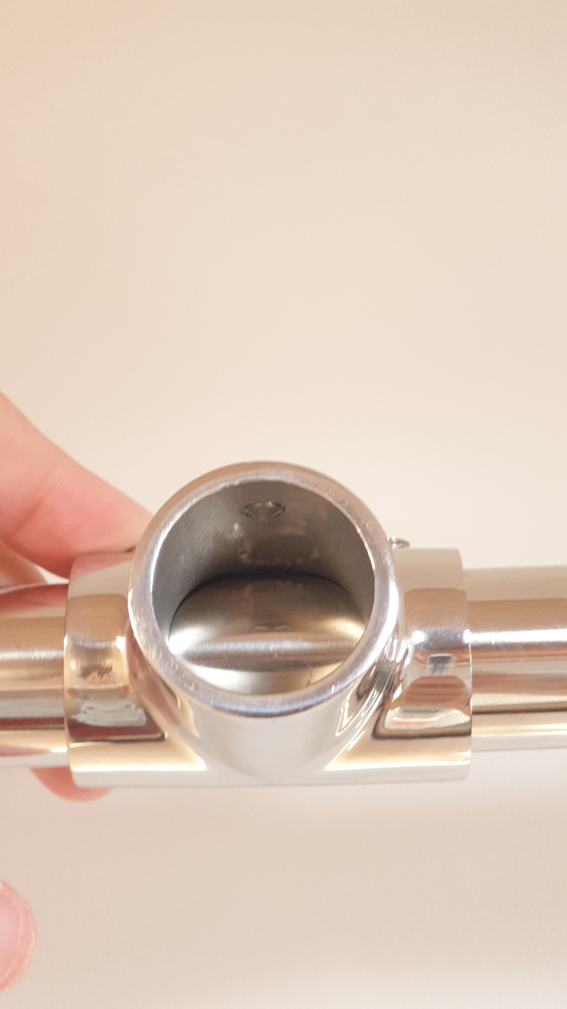

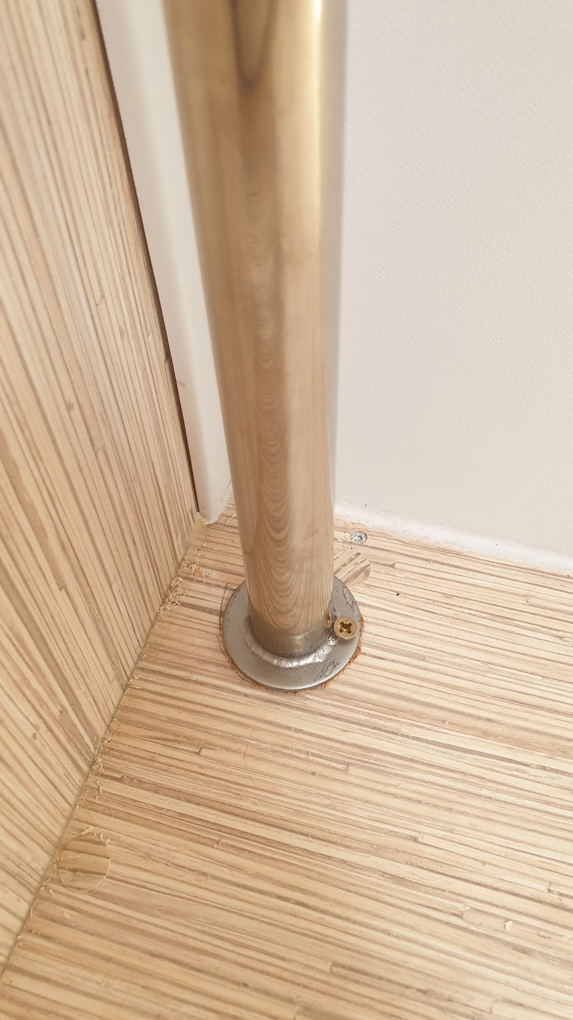

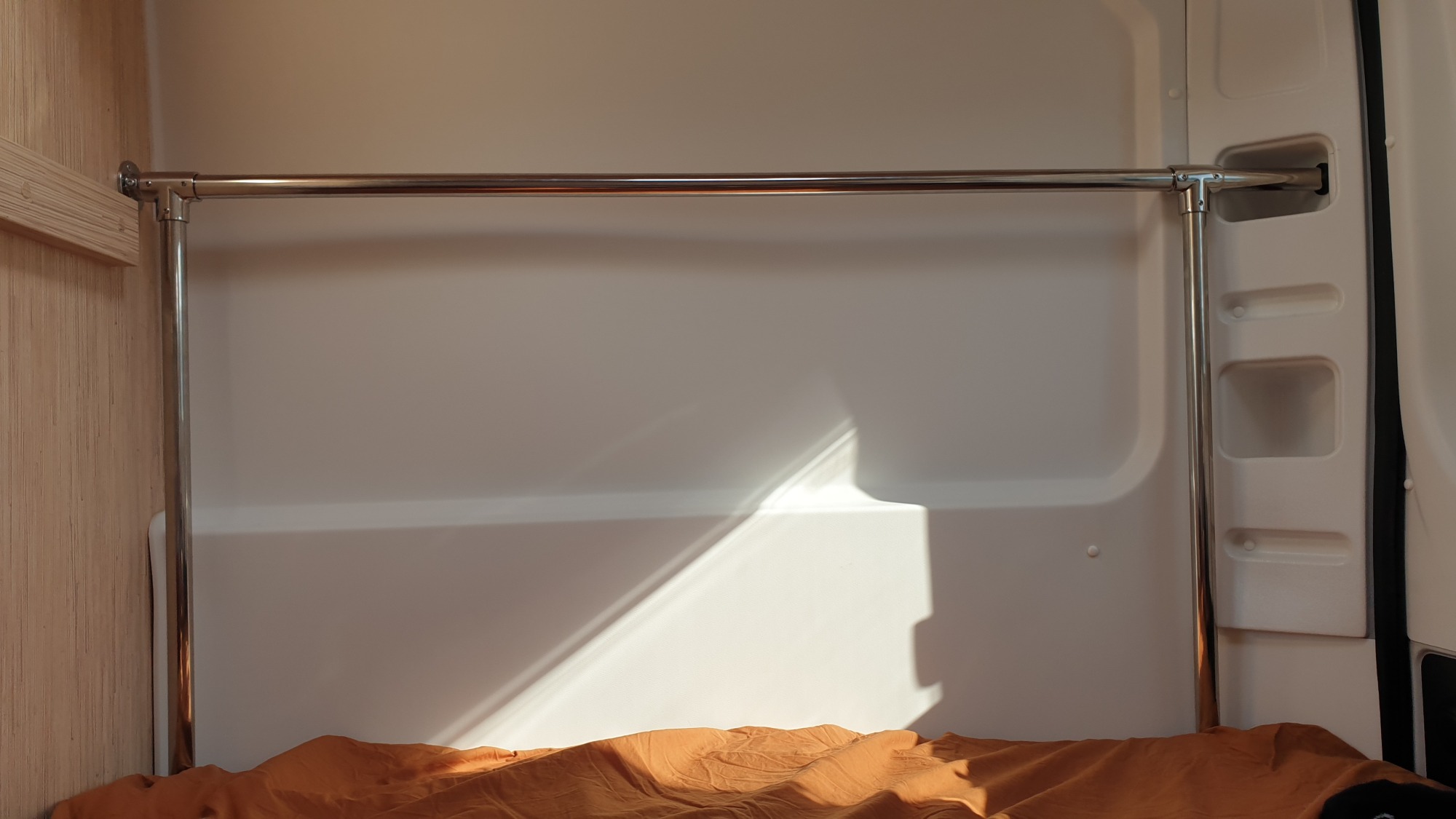

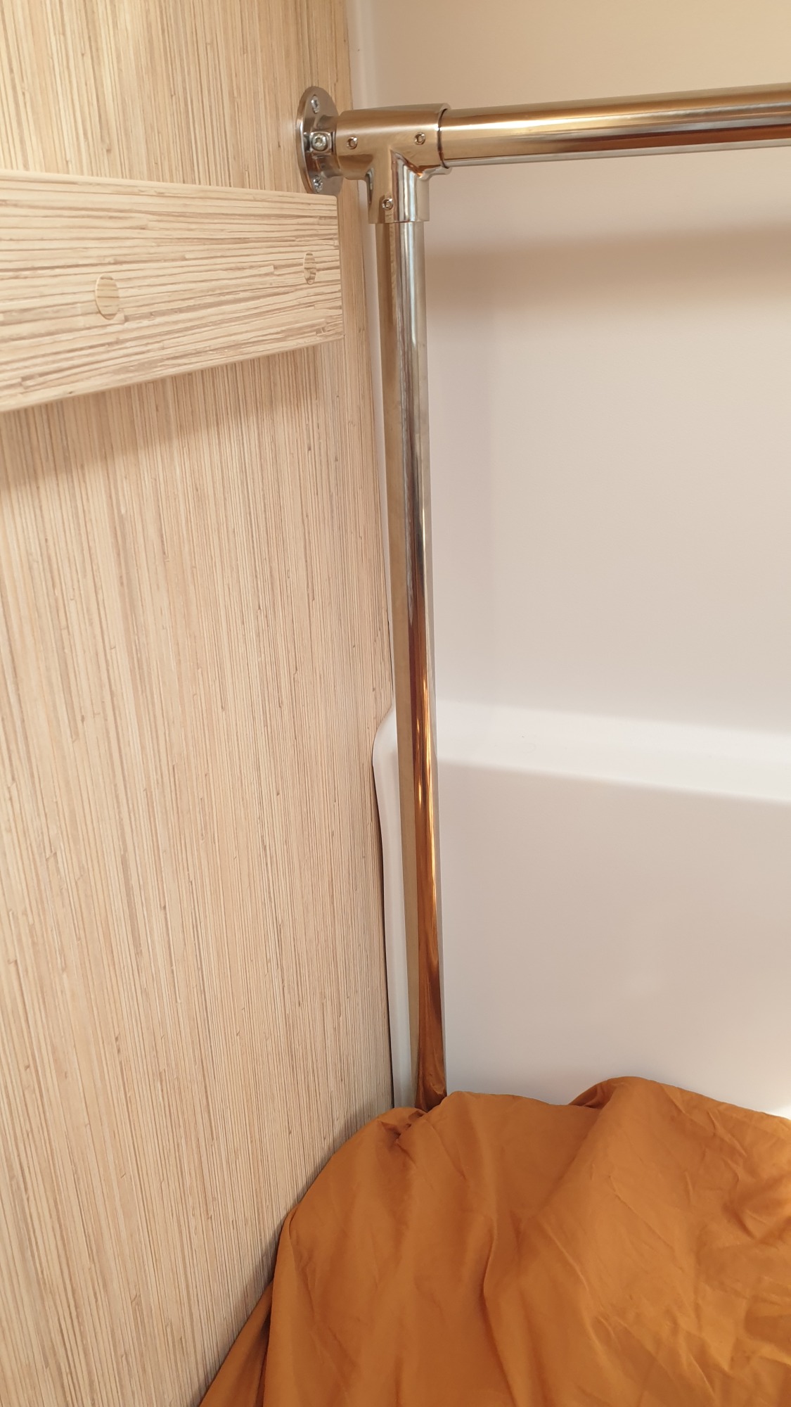

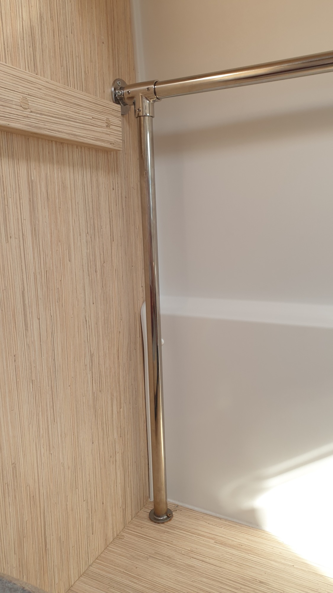

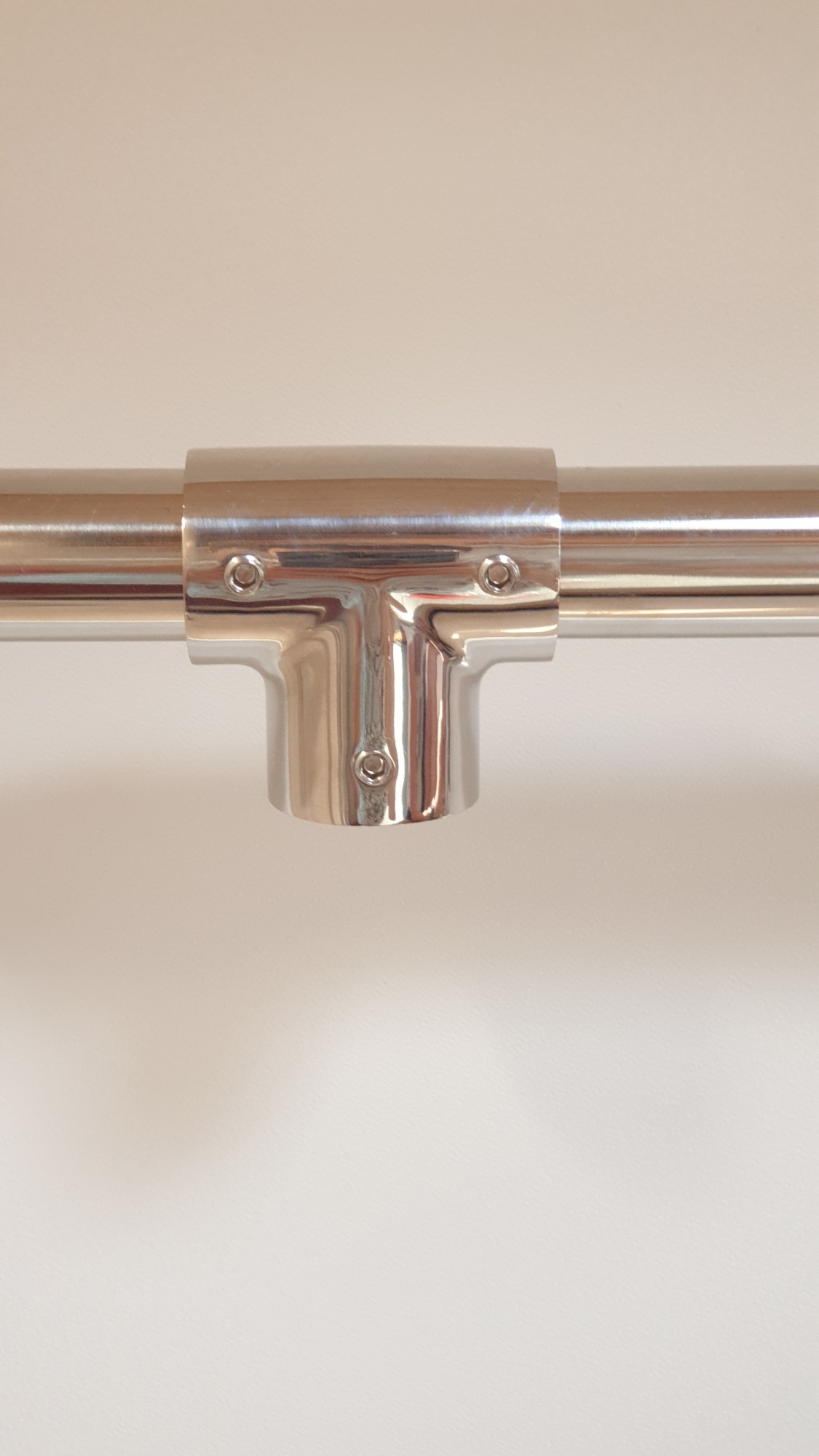

Hoy os enseñamos cómo hemos reforzado la litera de la cleverly, que de fábrica sólo soporta 120 kg. Al desmontar la barra descubrimos el por qué: está agarrada de un lado, del lado de la puerta sólo va apoyada en el embellecedor de plástico.
Compramos unos codos de acero inoxidable (en una tienda náutica) y hemos hecho cortar a medida las patas, que están hechas por un tubo de acero inoxidable al que le hemos soldado una arandela para poder agarrarlo al suelo. De ese modo, el peso de la litera, en vez de ir a los soportes laterales, va directamente a las patas que se apoyan en el mueble.

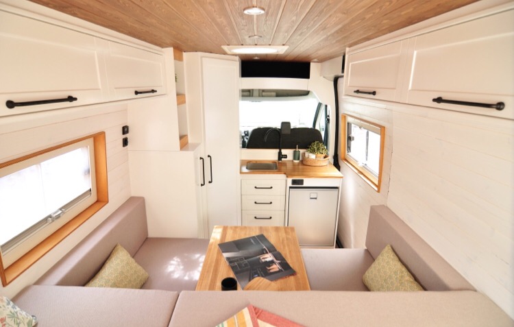

No sé de dónde has sacado esas fotos, Furgoxo, pero es una pasada de bonita, funcional y dá una amplitud tremenda. Sólo tiene una cosa mala...y es que hay que salir de la cabina para entrar en el habitáculo..
Furgoxo
Cita de: Carmen ·HiruKa· en Octubre 25, 2021, 18:34:13 pmNo sé de dónde has sacado esas fotos, Furgoxo, pero es una pasada de bonita, funcional y dá una amplitud tremenda. Sólo tiene una cosa mala...y es que hay que salir de la cabina para entrar en el habitáculo..
Asumido! 8)
Que todo los males sean solo esos jiji!
Si buscas hay de este estilo distribución en varios camperizadores, quien nos mandará empezar a mirar... .panico  .panico
